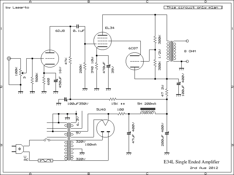

(#) pcmaster90 hozzászólása Márc 20, 2018
Mi a véleményetek az alábbi kapcsolásban kivitelezett UL bekötésekről?
A hozzászólás módosítva: Márc 20, 2018
(#) bigfunk válasza pcmaster90 hozzászólására (») Márc 20, 2018
Igen érdekesek. Persze én nem értek hozzá. Azt viszont nem értem, miért lenne nagyon jó. Ha az lenne, akkor a gyártók alkalmaznák ezeket a kapcsolásokat, de nem.
(#) pcmaster90 válasza bigfunk hozzászólására (») Márc 20, 2018
Lehet igazad van bár a sok gyártó termékeit elnézve nem minden esetben törekednek az úgymond jó dolgokra ,de annál inkább a köcséghatékony és olcsóbb megoldásokra na meg mennyivel egyszerűbb kivitelezni az UL kimenetet a kimenőn mint plussz csöveket alkalmazni ami többlet energiát és költséget jelent.De azért kiváncsi lennék a tapasztalatokra .
(#) Cinema válasza pcmaster90 hozzászólására (») Márc 20, 2018
Ez egyik sem UL-kapcsolás.
Az UL, azaz, Ultra-Lineár kapcsolásban a végcső(vek) segédrácsa(i) és a kimenőtranszformátor-leágazása(i) vannak bekötve, nem pedig ellenállás-osztóval csatolunk a csőre(?) vissza, - mit is csatol vissza?
Ezek a rajzok inkább a segédrács feszültségének lehetséges előállításait mutatja és semmi köze a klasszikus UL-kapcsoláshoz.
(#) pcmaster90 válasza Cinema hozzászólására (») Márc 20, 2018
Ez valóban így van bár ennek ellenére mégis így tüntetik fel de nem is ezen van a hangsúly hanem sokkal inkább azon mit hozhat ez hangban ha már az UL. kivezetés nem elérhető.Mi a véleményed erről?
Hangzásban biztos van eltérés a normál pentóda(tetróda) végfok és ezek között.
Hívhatjuk ezt a visszacsatolási módot "kvázi-triódás visszacsatolásnak", mert a segédrácsra csatoljuk vissza az anód-feszültségének leosztott részét, illetve, anódáram-változásának egy részét. Veszteséges megoldás mindenképpen.
Jobb lesz-e ezáltal a hang? Nem tudom, nem izgat, maradok a hagyományos kapcsolás-technikáknál.
