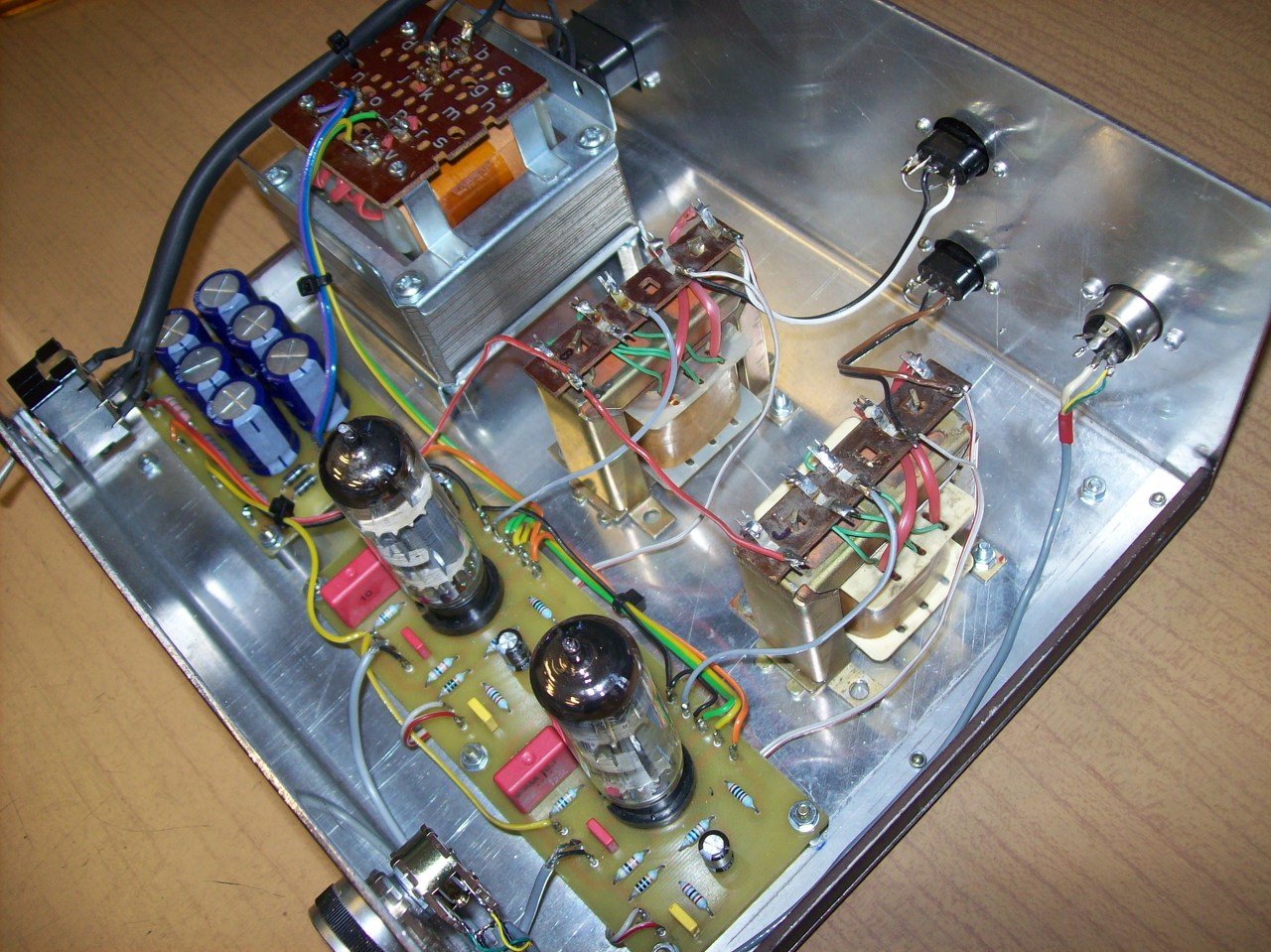

Ismét készült egy kis PCL86 SE. A dobozt retrósra akartam csinálni. 2,5W amit tud 1khz-en mérve. Nagyon függ a csövektől mert volt amelyikel csak 1,5W jött le.

Gyönyörűen dolgozol, mint általában. Elárulod, hogy miért ragaszkodsz a DIN szabványos csatikhoz? Nekem ez készül éppen. A fa keret, a sasszi egy része és a trafók oldalborítása lett ma kész

Köszi. Szép lesz a tiéd is. A retró dobozolású erősítőkbe teszek DIN csatikat. A legutóbbi PCL86 PP és a készülő 6P1P PP aranyozottnak kinéző RCA és hangfal csatikat kapott. A hangfal csatik nem valami jók, ha sima vezetéket teszek bele hamar meghal a menet rajta ezért érdemesebb banán dugókat beledugni.

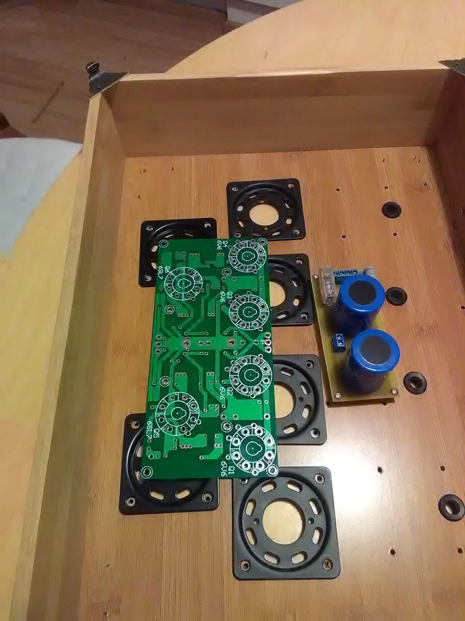

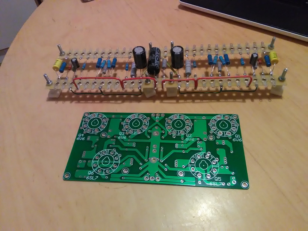

A készülő erősítőmhöz van nyákom, de nemigazán tudtam jól elhelyezni. Ezért azt találtam ki, hogy forrlécet használok. Van ezzel tapasztalatotok. Sok gitár erősítőt raktam már így össze, és nem volt velük gond. Gondoltam itt is jó lesz. Még hiányzik 4 Orosz olajpapir kondi.

Teljesen jó lesz a forrléc. Az eddigi munkáid egészen szépek voltak, amiket láttam, ez is rendben lesz.

Szia! Jól látom, hogy a kimenők Symphonia de Luxe kimenők?
(#) djhans válasza boti2 hozzászólására (») Márc 17, 2018
Szia. A trafó az igen de át lett tekerve.

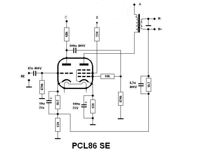

Elkérhetem a tekercselési tervét esetleg? Az erősítőnek az a kapcsolása, amit már korábban láttunk tőled?

Belinkelnéd? azóta már lehet hogy pár érték változott. EI55 trafó 3,2 cm2 Primer 2x1600 menet 0,13mm Cuz hzalból. Közötte a szekunder 128 menet 0,5mm Cuz huzalból. 8 ohmra.

Visszacsatoló tag 4,7n 1k2 helyett 2,7k 330p legyen. Trióda alatt 150 ohm helyett 100 ohm. Trióda anódjában 68k helyett 100 legyen, a katódhidegítő 100u legyen.

Az, hogy milyen értékű alkatrészek kerülnek egy átfogó visszacsatolásba, azt egyértelműen a kimenő trafó "sikerültsége" és egyéb "fázis és frekvenciameneti sikerültségek" határozzák meg. Ismeretlen kimenő esetén semmiképpen nem lehet pontos (vagy ahhoz akárcsak közelítő értékeket) meghatározni). -Dehát tudod ezt Te is.
