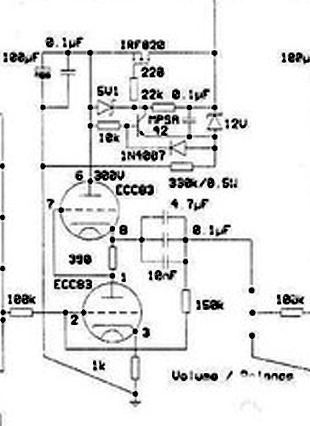

(#) Orbán József válasza gzu hozzászólására (») Dec 21, 2018
Mindegyik mellé kerül párhuzamosan 10nF.
Egyrészt a pártfogóm mindent így csinál, hangváltó kondikkal is - 3-4 kondiból rak össze egy értéket, dekadikusan csökkentett értékekkel, válogatva - de, ha megnézzük az SC-26, VT-60 erősítőt, megint csak láthatjuk ki van már minden találva.
Nagyon sok mindenben "fogadok szót", nagyrésze alig kerül többe, mint ha nem követném...
Az alanti példa - SC-26 alaktrész szegény kapcsolási részlete

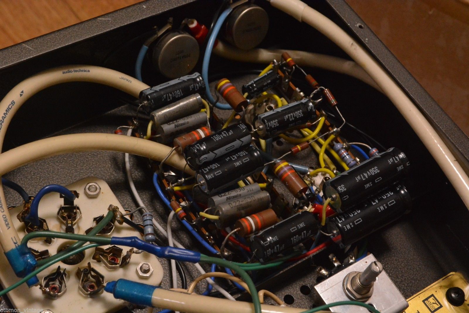

(#) gzu hozzászólása Dec 21, 2018
Itt egy fotó, párhuzamosított csatoló kondikról. A két 220nF-os.
/Japán Nakamura 1994-ből/
Én sem idegenkedem az ilyesféle megoldásoktól, táp szűrőelkóknál sem.

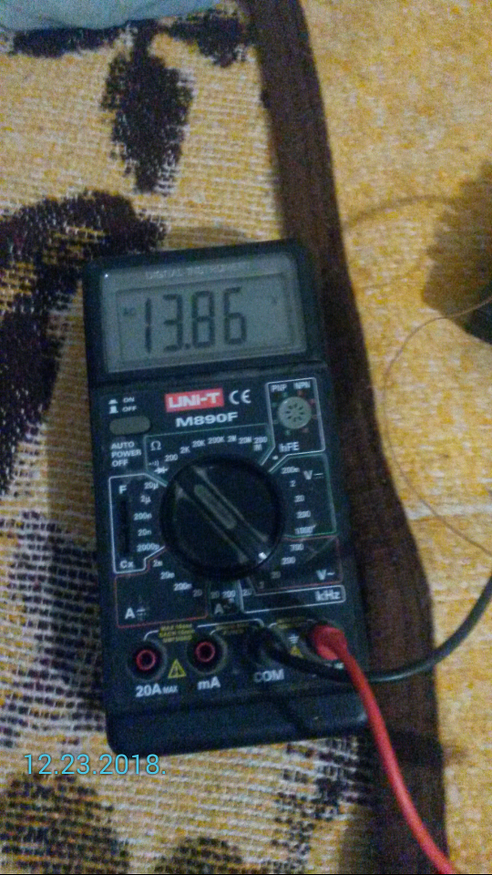

(#) jani1987 válasza jani1987 hozzászólására (») Dec 23, 2018
Plusz kérdés: a pcl86 kifogja bírni a 13,92 voltot? Adott volt egy teljesítmény trafó amit visszatekertem erre az értékre. Minden letekerés után bevasaztam.
A hozzászólás módosítva: Dec 23, 2018
(#) CIROKL válasza jani1987 hozzászólására (») Dec 24, 2018
A müszered nem ezt az értéket mutatja apropó honnan tudod hogy.mennyit csal a müszer ?
Csak halkan jegyezném meg amennyi ilyen müszer annyi érték amit fog mutatni.
Egyéb iránt meg a PCL nek tök mindegy hogy 13.82 vagy 14.05 volt ot kap
Inkább az áram felvételét nézd meg az többet elárul .
300mA környékény jár akkor rendben van.
(#) jani1987 válasza CIROKL hozzászólására (») Dec 24, 2018
Amit eddig mérni tudtam: primer oldalon 71mA-es áramot mértem. Szekunder oldalon a "derót" 0,4mm-es. Nincs előttem a táblázat hogy ez mennyi.
