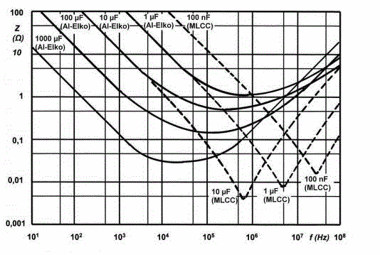

(#) reloop válasza Toth Attila hozzászólására (») Nov 26, 2018 /
A ±10 % tápfeszültség ingadozás nem zavarja az erősítő működését, a nyugalmiáram változása a megfelelő kivezérelhetőség irányába hat, a kimeneti csatoló előtti féltáp ugyan elmászik, de a kondis kicsatolás miatt nem fejt ki káros hatást.
A feszültségstabilizátor arra jó, hogy a 100 Hz búgástól teljesen mentes legyen a kimenet. Mivel labortápról élesztetted az erősítőt tudod mire számíthatsz.
A kapacitássokszorozó a nevében rejlő módon Farádnyi puffermezővel ér fel. Kevésbé csillapítja ugyan a táphullámosságot a stabilizátornál, viszont az elektronika egynél kisebb erősítése miatt nem kell káros lengésekkel számolnunk (vagy foglalkoznunk annak elnyomásával ).
A táp építésének még egy fontos szabályáról kell szót ejtsek. A pufferkondenzátoron semmi keresni valója a nF nagyságrendű párhuzamos kondinak. Az a tápvezeték induktivitásával rezgőkört alkot! Ugyan ez a helyzet a kimeneti csatoló kondi átkötésével is a hangszóró vezeték miatt. Sajnos mindkettőre látok példát amatőr építéseknél.

(#) reloop válasza CIROKL hozzászólására (») Nov 26, 2018 /
A téma részletes megismeréséhez itt találtam magyar nyelvű cikket. A második rész is hasznos olvasmány.
Konkrét esetleírásokkal többnyire angol nyelven találkoztam, amint rábukkanok abból is linkelek be párat.
Ha a gyakorlatban találkozol a magas tartományban indokolatlanul tompán szóló erősítővel, melyet amatőr kéz rakott össze, nagy valószínűséggel patkolt puffer lesz a készülékben. Üzem közben letörve, vagy körültekintően elcsípve a kondi lábát látványos az eredmény.
Mérnök tervezte erősítő tápegységekben nem szokott ez a hiba előfordulni, mint ahogy a puffert megelőző egyenirányítás diódái viszont nem maradnak snubber nélkül. Oda viszont tényleg ajánlott a nF nagyságrendű kondenzátor a félvezető nyitási/zárási tranzienseinek csillapítására.
Magán az erősítő panelen természetesen van jogosultsága a hidegítésnek, hogy kézben tartsuk a tápegységünk impedanciamenetét, de ide sem rakhatjuk nyakló nélkül a kondikat, a tervezés juthat olyan eredményre, hogy az alacsony értékű kapacitást soros ellenálláson keresztül illesztjük a táp és a test közé.

(#) reloop válasza Ge Lee hozzászólására (») Nov 26, 2018 / 1
A rezgőkört ellenállással csillapítjuk, kondenzátorral hangoljuk - szerintem.
(#) reloop válasza mikldesign hozzászólására (») Nov 26, 2018 /
Szia! Egy 100 nF-os kondenzátor kapacitív ellenállása 20 kHz-en 80 Ω. A hangfrekvenciás tartományban a táp belső ellenállásához képest egyáltalán nem jelentős. Az imént linkelt cikkből mellékelek egy kondi impedanciamenet ábrát.

(#) CIROKL válasza reloop hozzászólására (») Nov 26, 2018 /
Ez csupán egy kiollózott ábra na és ez mit jelent semmit!
