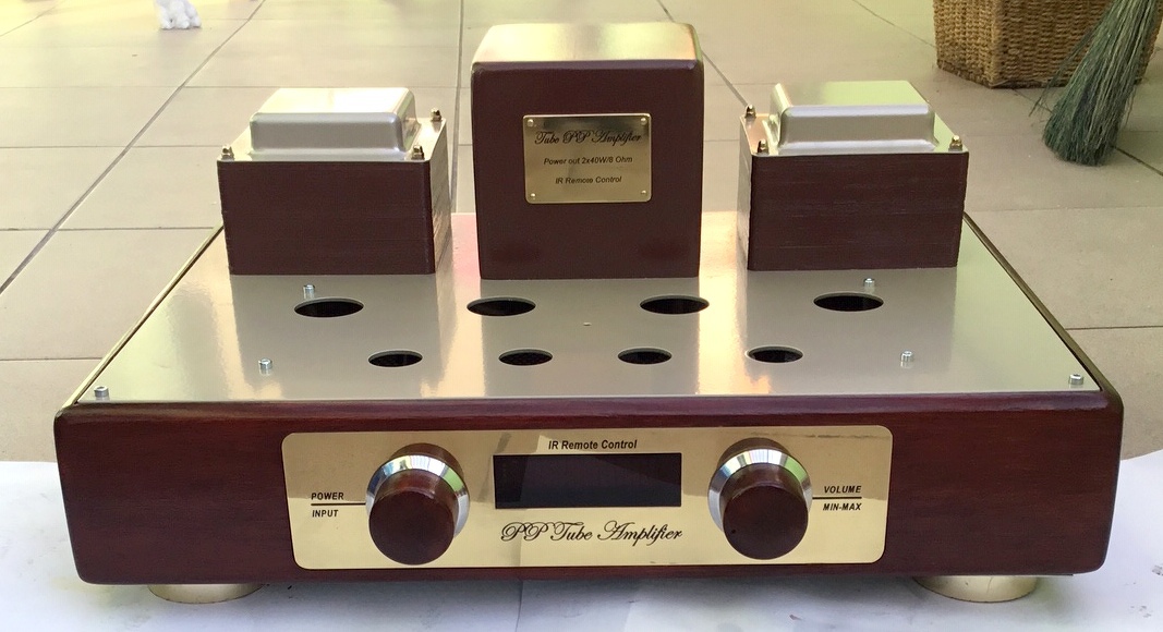

Lehetőségeidet szinte irigyelve, fogadd elismerésemet az ízlésesen, harmonikusan megvalósult küllemért!
Legyen benne sok örömöd, megérdemled!
Köszönöm. Lehetőségeim sokszor keveslem. Asztalost sem találtam, annyit tudtam elérni, hogy méretre vágta doboz anyagát. Barátom sokat segített marási munkálatokban. Többi házilag készült, szerény szerszámozottsággal.
Belül is alakul, csöves panelt kell beszerelnem és jöhet a huzalozása, próba.
Gyönyörű a dobozolás ,valamint az elektronika sem kutya ahogy elnézem ,engem csak az érdekelne hogy milyen hangkaraktert varázsol ki magából ez a félvezetős megtámogatás
Köszönöm, FET tápegységben és áramgenerátorként van használva, ami egy ellenállással is kiváltható. Anódfesz késleltetésben is van 1db FET. Ezért nem tartom valósnak félvezetős támogatás megfogalmazását. Hangfrekvenciás feszültség erősítését csak csövek végzik.
Biztosan így van ,csak arra akartam utalni hogy a tápban is valamilyen szinten formázza a hangkaraktert de ez persze lehet jó is .
Meghajtófokozat stabilizált feszültséget kap, oldalanként külön. Készítettem PP végfokot C-R-C szűréssel készült tápegységgel is. Számomra bebizonyosodott, hogy sokkal előnyösebb stab. tápról kivitelezve. Kevesebb zaj, kisebb torzítás, főként teljes kivezérlés környékén érezhető az előnye.
SE -vel is kisérleteztél ilyen téren?
Nem, ott nem sok értelmét látom, mivel hangerőtől függetlenül, állanódnak tekinthető az áramfelvétele. Végfok nagy kivezérlésnél sem szívja el a meghajtás tápfeszültségét.
