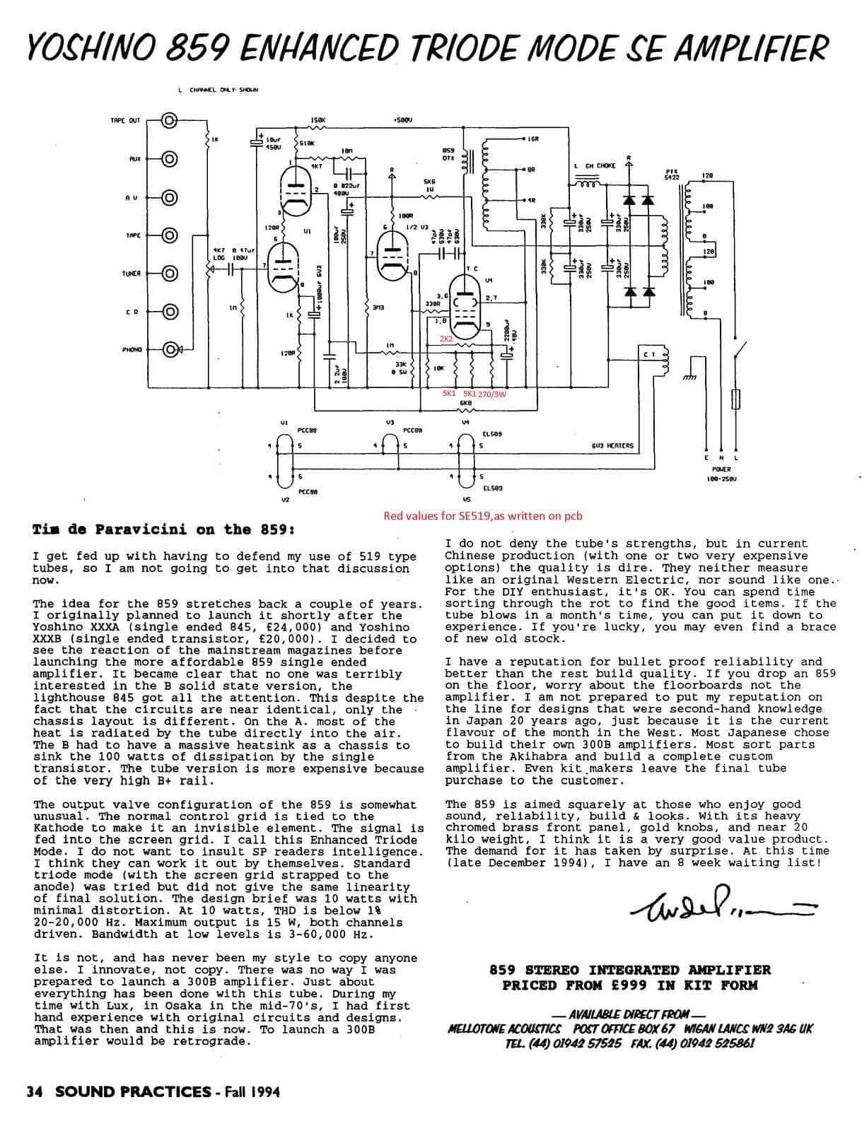

Na akkor "lássátok szümtökkel..."Pedig már feltettem ide. Ez az igazi rajza, ott a kis pici változtatás is pirossal írva.

Az eredeti kapcsolás az általad közölt 1994-es SOUND PRACTICES. A feleségéről nevezte el YOSHINO-nak. Később, 98-ban közölte a Glass Audio a kapcsolást, részletesebb leírással, Bob Danielak tolla alatt. Itt már EAR859 néven. Valahol a magyar fordítása is megvan.
KIT-et is árultak, a lényeg itt is a KIMENŐ TRAFÓ volt.. A hozzászólás módosítva: Szept 27, 2019

Pontosan úgy van ahogy mondod. Viszont én kipróbáltam rengeteg féle csővel, mert PCC88-akkal nem igazán tetszett a hangja. 6N6P-kkel beállítva már sokkalta tetszetősebb volt. Majd rendeltelm németből ebayen E80CC-ket aranyozott lábú Valvo-kat, most ezek figyelnek a bemeneti kaszkódban, a meghajtásban pedig Tungsramos. Most a legszebb a hangja. Én két féle kimenőt gurítottam hozzá. Az egyik hagyományos elrendezésű azt hiszem 5-6 os osztású volt, valami audió illesztö trafómagon, a másik féle pedig osztott kamrás kivitelben tekeredett, mert az eredeti végfok képeit nézvén látszik itt-ott, hogy ilyen trafót csináltak. még a középelválasztáson is látszik a huzalátvezetés. Viszont nekem ez utóbbi kimenő bár szép hangon szól és nagyot, észrevettem, hogy pár vattal kevesebbet szól a végfok vele, így hiába hőkezelt mag, meg osztott kamrás tekerés, a másik korábbi trafókkal sokkalta jobb. Mondjuk azt hozzáteszem hogy a mostani kimenők 3K illesztésűek, az utóbb készített osztott csévés trafók pedig 2,5k-sak és igencsak az lehet a bibi. Majd ha télen vagy jövő tavasszal lesz sok időm, adok még egy esélyt neki és újra tekerem a két utóbbi trafót normál csévetestre. Ha ekkor sem fog jólprodukálni akkor likvidálom.
