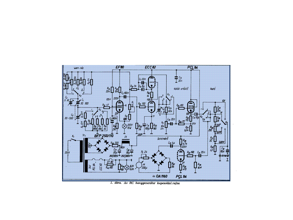

				A pentódája volt a videó végfokozat, egy 3,3-3,9K 6W-os munkaellenállása volt, és galvanikusan kapcsolódott hozzá a képcső katódja. A triódája a kapuzott AGC funkciót látta el. A pentódája az biztos, hogy lineáris, a triódát meg impulzusüzemben használták, nem tudok róla semmit más alkalmazásokban. Láttam egy hanggenerátorban a '68-as Évkönyvben.

				Nem néztem át figyelmesen a belinkelt honlapot, de emlékeim szerint 1W körüli teljesítmény jött ki belőle.  Most nézem, 250mW-ot hozott ki? De az csak 60V mellett?
				Ezt a hanggenerátort én is meg akarom építeni, már csak azért is,mert minden alkatrész megvan hozzá, meg csöves
