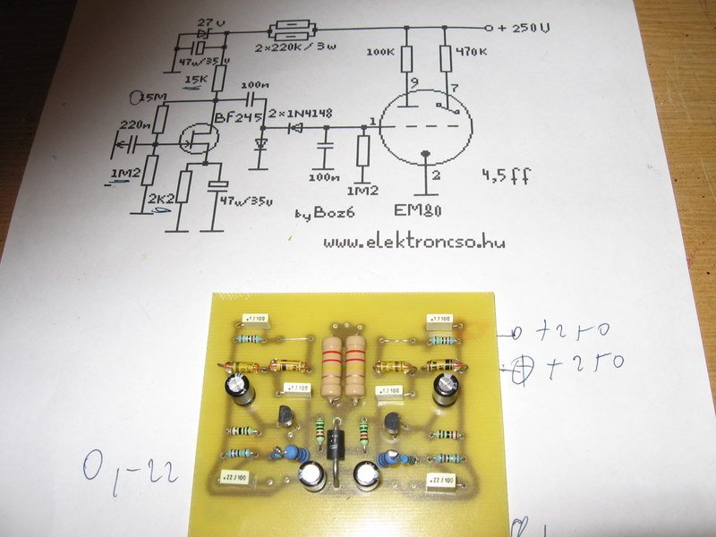

Idézet: Nos sikerült -e már jutnod valamire azokkal a szép EM 80-84 -es csövekkel ? Építsd meg az elektroncso oldalán található kis fetes meghajtó kapcsolást .Én tegnap gyorsan összeütöttem egyet és elsőre üzemkész tuti müködőképes !Kerestem itt a topikban hozzá nyák tervet de nem találtam ezért gyorsan kutyafuttában , mintegy pár perc alatt terveztem neki . A sprint layouttal , nem egy profi de a célnak tökéletesen megfelel !Ha esetleg más méretű és tipusú alkatrészekkel akarod , akkor pillanatok alatt átlehet tervezni az egyedi készlethez . „Ezzel kínlódok. Tekerem a potit, mint az őrültek, de nem működik.”

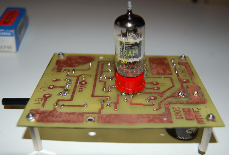

az a szemét PCL amit közösbe csinálunk cleetusal már anyira elvette a kedvemet ettől a csőtől hogy a sajátom is hanyagolom, ráadásnak akárhányszor nekiülök anyiszor kerül elő egy nem megfelelő alkatrész, a HQ-ban most nagyon szét vannak szórva az eladók nem azt adják amit én kérek Idézet: „az eladók nem azt adják amit én kérek” Hú de szerencsés vagyok akkor én! Nincs ilyen problémám (egyenlőre), merthogy abból az 5-6 TV sassziból, amit annak idején megmentettem, mindig találok megfelelő alkatrészt, a most folyó csöves tesztjeimhez. Idézet: „Dav5811 írta: Ott a legfőbb gond hogy eddig nem volt túl sok dolgom kapcsolási rajzokkal” Elnézést kérek, nem akartalak cikizni, a fenti mondatodra reagálva gondoltam, hogy egy MV 3 esetleg túl nagy falat lenne közvetlen segítség nélkül.
Én is orion 60-asból termeltem ki egy pár alkatrészt de az ellenállásokat nem szívesen használom fel újra. Viszont ez a Dizájnos piros foglalat nagyon komoly
Ha hátulról mész, akkor igen!
Van a XIII.-ban és a XIX.-ben. Idézet: „az ellenállásokat nem szívesen használom fel újra” Miért? Most gyorsan kimértem párat: 150 ohm 10% - 149 ohm 5W 330 ohm 10% - 330 ohm 5W 270 ohm 10% - 270 ohm 5W 068 ohm 10% - 067 ohm 5W 220 ohm 10% - 225 ohm 20W Szerintem ezek nagyon jó eredmények! AT 1461-OC származékai. Piros foglalatos |
