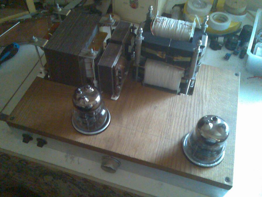

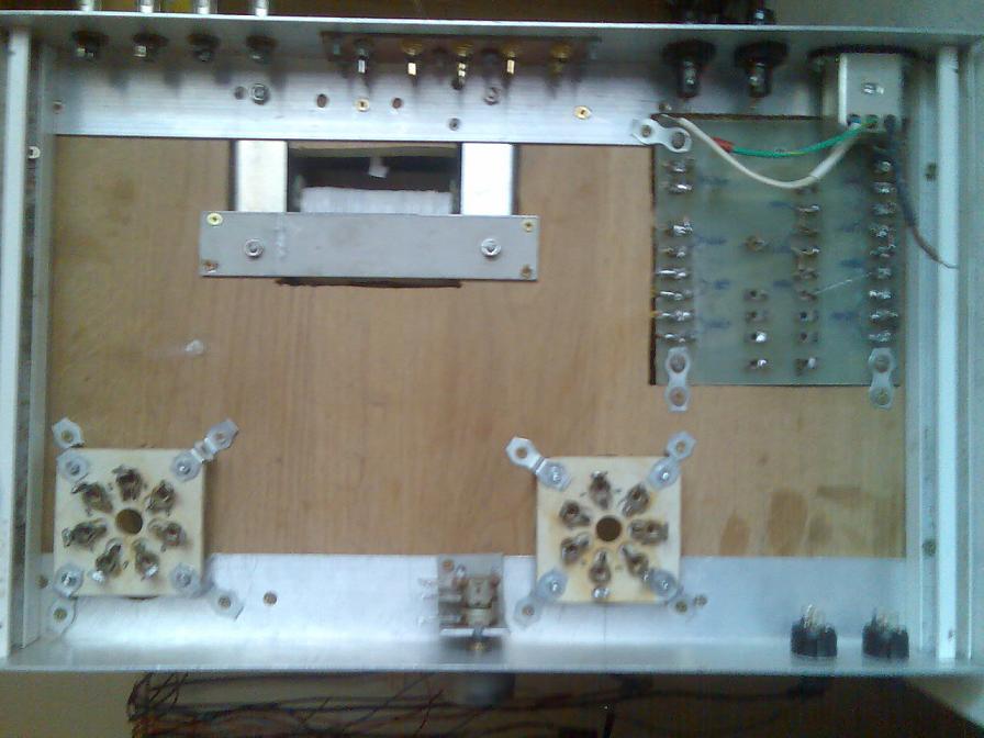

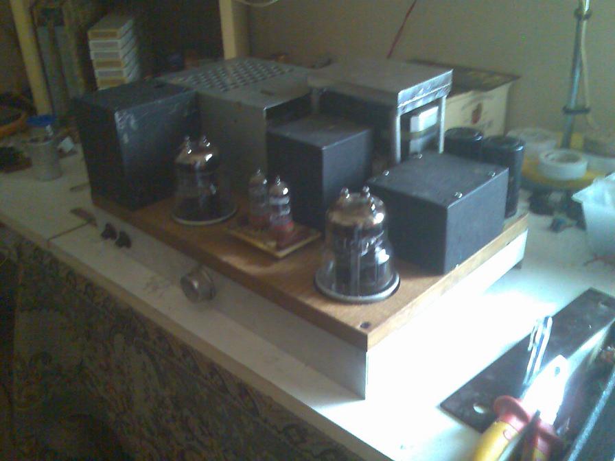

Van vagy 5 liter bitumenes valamim (bonobit H), mi lenne, ha abban főzögetnén kicsit a traffancsot . Vágtam pár visszavonhatatlan lyukat a 6C33C-hez. Hálótrafó kivezetésekkel az alja felé fordul, a kimenők emeletesen lesznek (így felszabadult jelentős terület), a 33-asokat is befúrtam. Minden trafó burkolt lesz, a GU 32 is "életvédelmi" burkolatot kap, ha lesz ez a cső (tetején kilyugatva, hogy az áthúzó meleg levegő távozhasson), a fekete burkolatok mumetall-ok, kivéve a GU 32-ét, az lemez, a nagy hálótrafóé 1,5 mm-es vaslemez valami régi nagy szg.ből. Az ejtett trafó kivágások már nagymértékben rögzítik az elrendezést, úgyhogy kb. ilyen lesz a végleges verzió.
