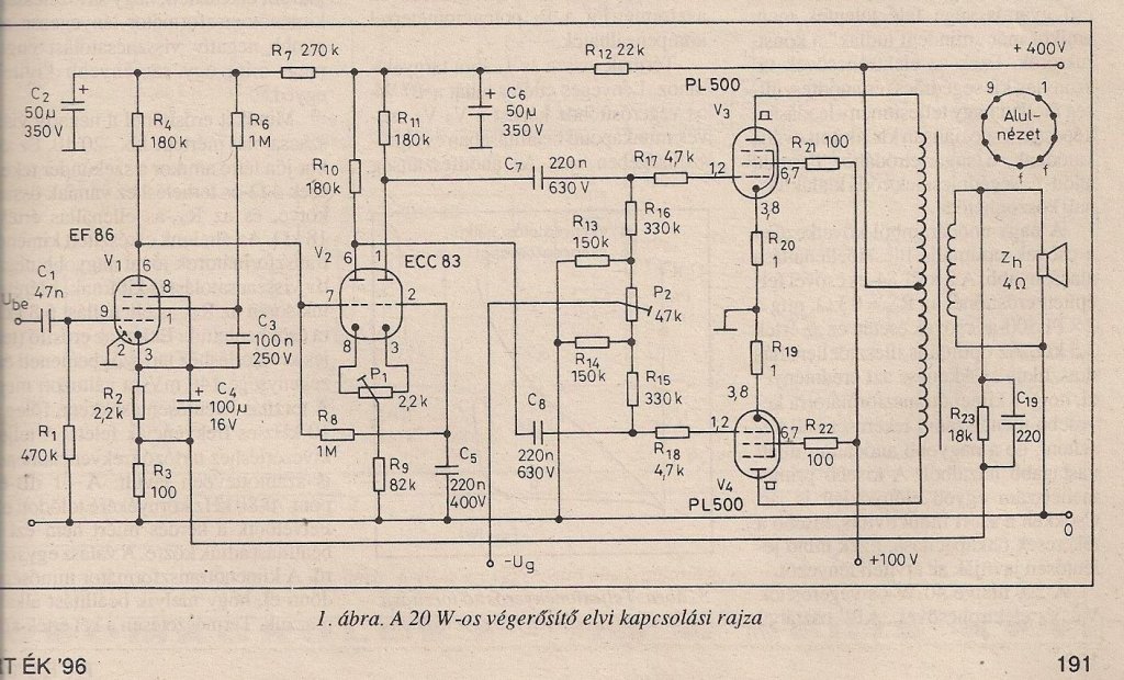

Azt szeretném meg kérdezni tőletek,hogy kinek van PL504/PL509 csőhöz erősítő kapcsolás?Max még egy két ECC85/ECC88/ECC83 lehet benne. A válaszokért előre is ![]() üdv. ![]()
A Rádiótechnika 1979 Évkönyvének a 136 oldalán nagyon kellemes PPP végfokot közöl, de vigyázni kell, mert a rajzon van egy könnyen észrevehető hiba
Van 2 is raktáron.
Egyébként Djhans tervez egy PL504 PP-t a közeljövőben. Bár bokros elfoglaltságai között kevés ideje van erre, de garantáltan előbb kész lesz vele, mint én a PL509 PP-mel (már szól az EL84-6Sz3P SE, semmi nem sürgős
Na azért lehet, hogy előbb halljuk meg a PL509-ek hangját.
Szerénykedik a fiú, ne hallgassatok rá ilyenkor.
![]() A PL509-eket gyakorlatilag 1 nap alatt hallgathatóvá lehetne hozni, az E88CC-s meghajtással + 6Sz3P-EV előfokkal megoldva. [OFF]De holnap nem nagyon fogok ráérni, a kisebbik lányom süt.
