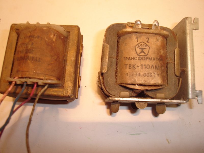

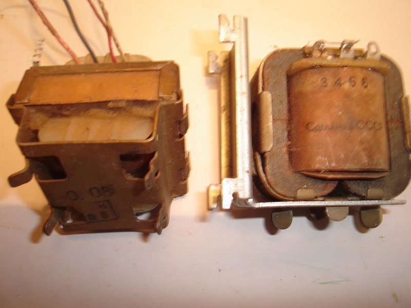

				Üdv Urak! Ha valaki tud segíteni, milyen trafók lehetnek ezek? Ruszki tvék-ből lett bontva, mi volt a funkciója?
				Nekem csak kristály triódás végfokom van , én is mehetek ?  :nemtudom:
				Kimenőre tippelek SE lehet, a légrésből ítélve. Csöves volt a TV? Lehet fojtó is.
				A jobb oldali az képkimenő PCL85-höz, az Orion, és VT hibridekben is használták ( az az L alakú "adapter-lemez" is ahhoz való ), a bal oldali is talán képkimenő ? Van egy olyanom is, de nem tudom, honnan ?   jav : A bal oldali nekem Junoszty-ból van, de nem tudom milyen funkciót töltött be ...

				A függőleges eltérítésben volt. A Junosztyban is.
