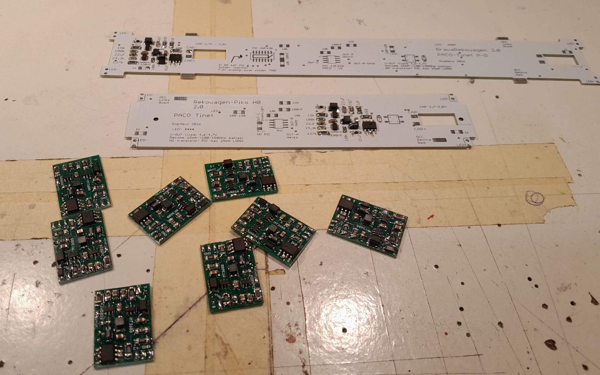

Végre valamit mutassak is, ne csak kérdezzek.

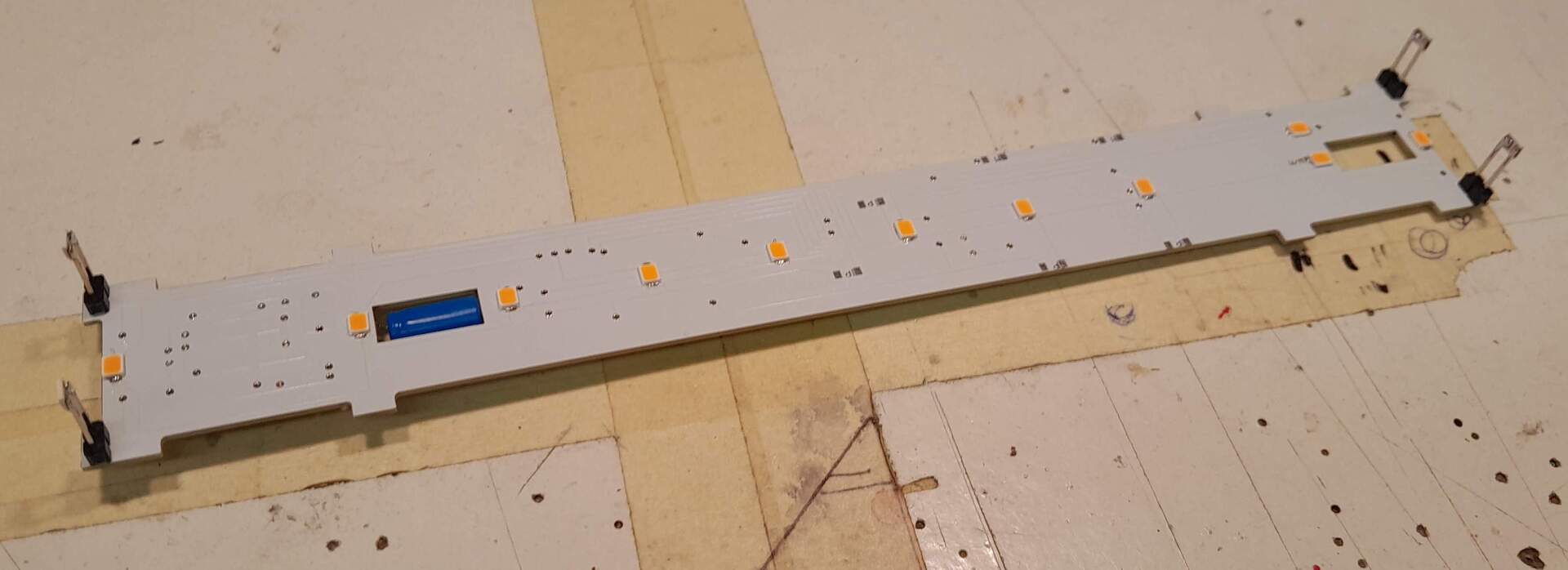

Elkészült... 20 alkatrész egy lapon Nem sok idő összerakni, inkább mire összepöttyögeti az ember hozzá az összetevőket az asztalra... az tovább tart. Meg az a kettő pici 6 lábú.....Hozza a rá jellemző tulajdonságokat: abszolút nem melegszik, 22V DCC sínfeszültségig működik (25V-t is elviseli). Tudom, az AP3211 max 20V-ot visel el, de van ott még egy diódahíd, ami csökkenti a DCC sínfeszültséget kb 1,4V-al, valamint 25V DC-n is szépen üzemelt, kipróbáltam. Kb 100-110mA a kezdeti áramfelvétele (kb 5-6 másodperc után már pufferel). Ha kicsit ráérősebb lehet a töltés kb 10 másodperc, az első bekapcsolástól, akkor már megelégszik 60mA indulás áramigénnyel is. Világítás igénytől függően, 15-20 másodpercig adja a folyamatos fényt azaz a beállított 4,6V-ot. Ez a 2,7V-os1F-os kondi, egy 220µF 16V-os kondenzátor méretnek felel meg - azaz vagonokban szépen elrejthető. Dilemma, mert sok meló összerakni (összegben nem sok, mert kb. 400Ft+nyák az ára), viszont biztos a világítás, folyamatos fényerőn. 3 féle DC-DC konverter egy lapon, erre is csak én voltam képes, de másképp nem tudtam megoldani a magam szintjén... Az AP3211 beállít egy 4,9-5V-os egyenáramot, a bejövő változó feszültségből. A 2,7V-os töltőfeszültséget, csak ezzel az LM317LDR2G-vel tudtam egyszerűen előállítani az 5V-ból. s-Dióda után már csak 4,7V a kimeneti feszültség a panelról, ha van betáp. Az MT3608 pedig a 2,7V-os kondiból 4,65V-ot tol ki a kimeneten, ha nincs betáp. Ezt a pici feszültség ingadozást nem/alig lehet észrevenni a LED-ek fényén. Tudom lehetne az MT3608-at ki/be kapcsolgatni, de az plusz 3 alkatrész (tranyó+2ellenállás) valamint van egy látenciája amíg beindul az IC, egy picit lemegy a fény. Ha magasabb a kimenőfesz akkor meg az ic állandóan a kondiból szed ki töltést, így az nem tud teljesen feltöltődni, ezért van kb 0,05V-al lejjebb véve a kimeneti feszültség. Köszönöm az itteni segítségeket!!! 8V-ból 4,2V indítható-leállíthatóSziasztok! Kellene nekem (lehetőleg kínai) dc-dc konverter aminek 8V körüli bemenőfeszültsége van és 4,2V lenne a kimenő feszültsége és tudjon biztonsággal 2-3A áramot. De ami a leglényegesebb egy külső jellel le lehessen állítani, vagy éppen elindítani, ez már mindegy.

Találtam egy ilyent: JW5026 Ez valami 40V DC-bemenetig jó, 1A-t tud (nekem kb 300mA kell max) Itt a doksija. Nekem fura, hogy a kimeneten nincs dióda csak tekercs. A kimeneti feszülség beállító ellenállások képlete pontosan ugyanaz, mint a fenti pici 6 lábúnak (AP3211) Működhet ez az IC? A hozzászólás módosítva: Dec 18, 2025
Ha megnézed az adatlapot, ott a kapcsolási sémája.
Azon pedig látszik tisztán, hogy a külső dióda helyett (amit hiányolsz), belső vezérelt FET van.
Megérkezett ez a csuda 6 lábú ic! JW5026 Tökéletesen működik 6-21V-ig teszteltem bemeneti feszültségen. A kimenet az folyamatosan 4,79V maradt. Azaz jó lett. A dióda tényleg benne van, mert az áramkörből kivettem a külsőt és így is működik
))Már csak az a kérdés, ezt ali-n kívül honnan tudom majd beszerezni, de egyenlőre ez a 10 darab is elég lesz egy ideig!

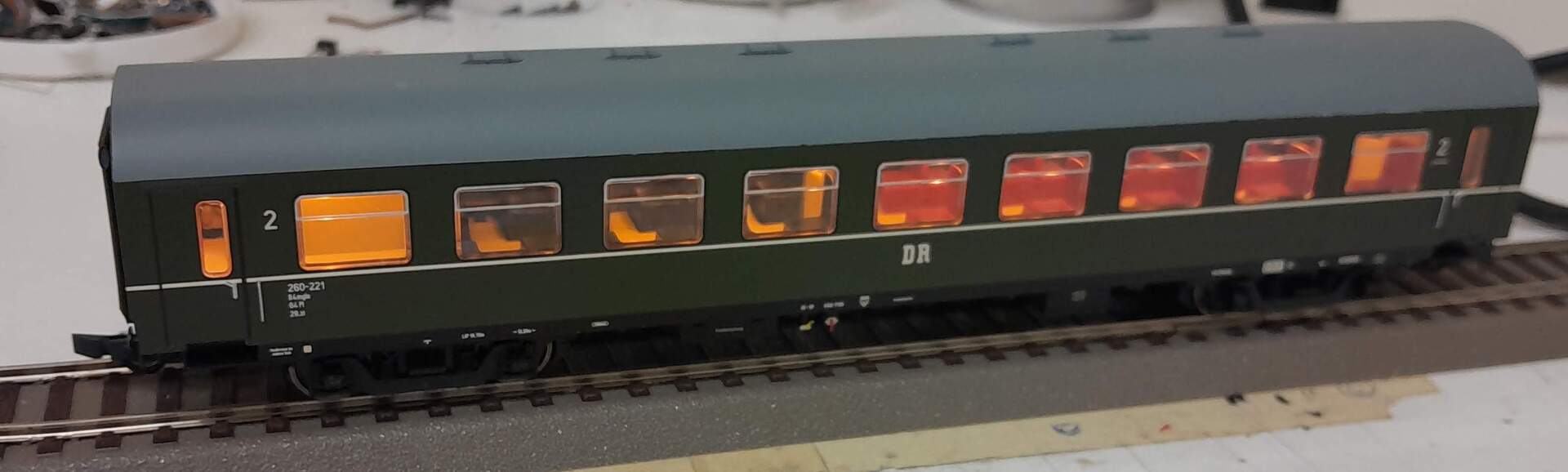

10 év alatt lassan talán révbe érek ezzel a kocsivilágítás pufferelés dologgal. Most már talán nyugodtan elmondhatom, sikerült egy jól működő kapcsolást összehoznom, ami 10 legyártott darab esetén 10 működőképes kocsivilágítást eredményezett... ilyen még nem volt eddigi pályafutásomban ![]() <100mA körüli kezdeti áramfelvétel, kb 3-4 másodperc után már eléri a töltöttség a pufferelési szintet. 10-35 másodpercig (fények mennyiségétől függően) azonos fényerő, aztán ha nincs újra betáp, akkor lekapcs. Nincs halványulás, stb. (1F 2,7V) Köszönöm mindenkinek a SEGÍTSÉGET!!!
Hello! Gratulálok! Igazán életszerűnek néz ki a világítás a kocsiban. Pont olyan fénye/színhőmérséklete van, mint anno a 24V 15W-os izzóval.
