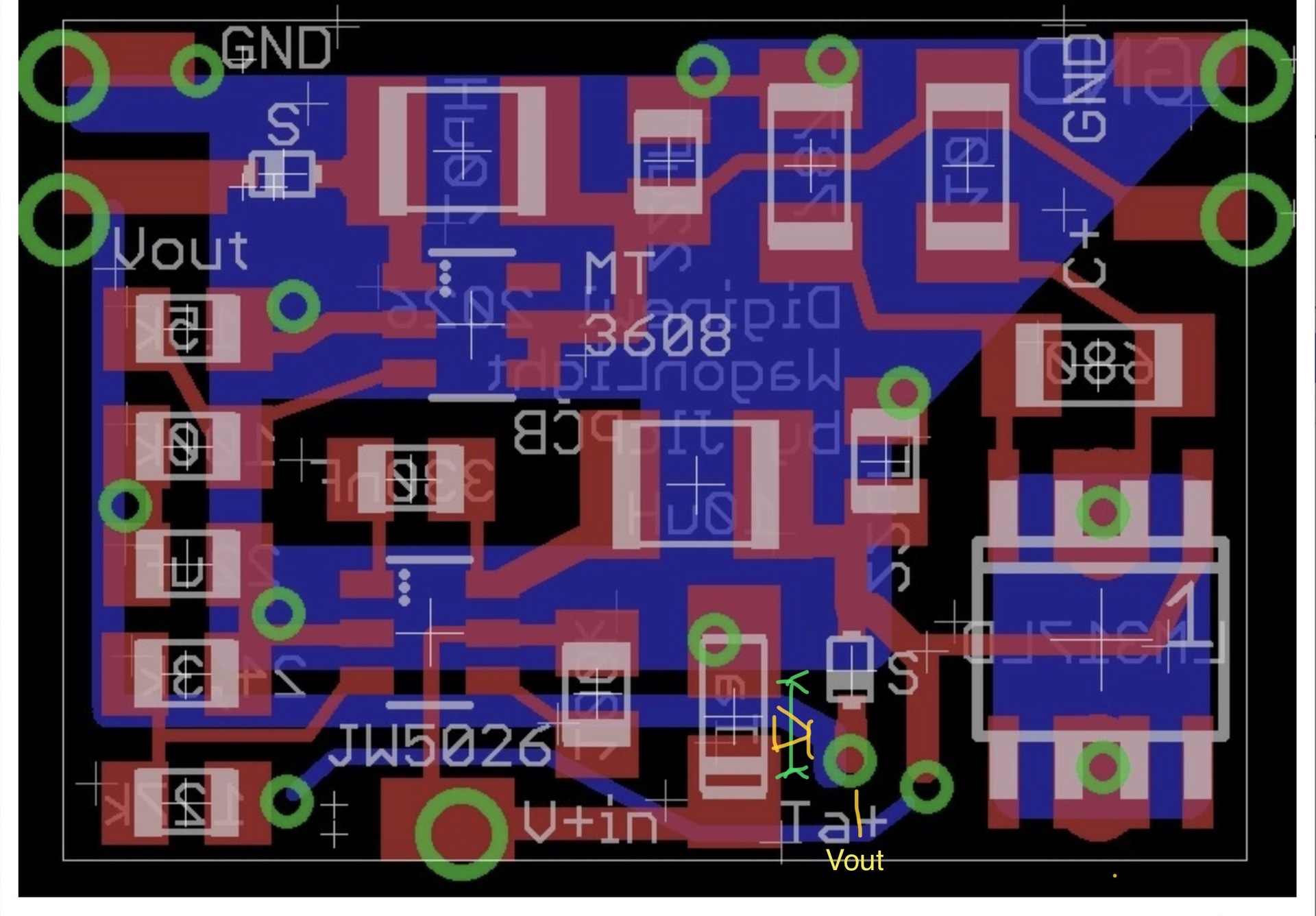

(#) diginewl válasza diginewl hozzászólására (») Ápr 1, 2026 /
Tiszteletem! Belefutottam egy pofonba, kérem a segítségetek, hogyan lehetne – ha lehet – megoldani.
A fenti hozzászólásomban levő DC-DC-töltő konvertert (pici zöldek/hosszú fehér, előző hsz.), megrendeltem kompletten Kínából (pici fehérek itt lenn). A fesz. osztó ellenállások persze egy picit más értékeket adtak, így 0,1V-al emelkedett a JW step-down kimenete 4,98V, és a MT step-up kimenete 4,68V lett.
Valami miatt 9V betáp felett az MT ic elkezd dolgozni és a kimeneten 4,7V helyett megjelenik 4,8. 20V betápnál már 4,9V. Így nem töltődik fel rendesen az 1F-os puffer sem 2,71V-ra csak 2,5V-ig, ezért az áthidalási idő is csökken, valamint a töltő IC is folyamatosan dolgozik. Ha nincs betáp, az MT ic a pufferből szépen 4,68V-ot produkál, de amint visszatér a külső betáp megemelkedik a kimenő feszültség.
Érdekes módon, az általam összerakott panelokon ez a hiba csak kb. 20V betápnál jelentkezik. Ekkor kezd egy picit az MT ic dolgozni, de akkor is csak 2,65V-ra fogyasztja a töltőáramot.
Ha minden ellenállást/kondit/tekercset, és IC-t kicserélek az új panelon, a hiba akkor is megmarad…. ezt végképp nem értem. Próbáltam eltérő tekercsel is 2,2uH, 20uH. A két IC nem-e rezegnek össze. Az sem segített.
Tudom, lehetne az MT ic-t ki/be kapcsolgatni (enabled láb). Ezt a kialakítás során kipróbáltam, de láthatóan lassan éled fel, így a kimeneten nagyon nagy pufferkondi kellene, hogy a kocsivilágításon ne látszódjon a pislogás, ezért elvetettem a dolgot.
Mit tudnék tenni, hogy az MT ic ne induljon be?
Ha kiveszem a pirosan karikázott schottky diódát, akkor is 4,8-4,9V van a kimeneten, azaz biztosan az MT ic kattan be valami miatt!
A JW IC-nek a ref feszültsége végig stabil, függetlenül a betáp értékétől, és az LM317L IC kimenetén is folyamatosan 2,72V van. Ha van ötlet, ne kíméljetek. 1 hónapja szenvedek vele.
(#) diginewl válasza diginewl hozzászólására (») Ápr 6, 2026 /
Valami remény kezd pislákolni. Egyenlőre nem tudtam pontosan beállítani a dolgokat, de az MT IC-nél kisebb értékékű ellenállás osztókkal sikerült elérnem, hogy a pufferkondit teljesen fel tudjam tölteni, a betáp fesz. értékétől függetlenül. Következő héten finomhangolás
(#) Massawa válasza diginewl hozzászólására (») Ápr 6, 2026 /
Nem követtem a témát de ugy látom itt egy hiba van . A PIC + LED kimenetre 2 helyröl is vezetsz áramot ami soha nem lesz jo. Ezt mindenkeppen meg kell szüntetni. Neked a 2 ágban a közös elem a GoldCap (1F) azaz neked arrol kell gondoskodni, hogy az mindig töltödjön azaz a JW bõl oda jusson az áram, de máshova ne ( azaz az a bekeretezett Shottky nem kell. Miert is van ott?). Arrol a Shottkyrol az MT visszacsatolására is jut valami ami azt meghülyiti, mert ugye az MT úgy müködik, hogy azon a 2 ellenálláson keresztül (100k+15k) figyeli a saját kimenetét és aszerint szabályozza magát, de ha a kimenetre más feszültseg is juthat akkor már áll a bál.
Azaz vagy kiveszed bekeretezett shottkyt vagy beraksz még egyet az MT kimenet után ( az ellenállások meg a PIC közé).

(#) Massawa válasza Massawa hozzászólására (») Ápr 6, 2026 /
Az a másik shottky az MT tekercsenél valami tipikus bekötés ? Mert ha nem, akkor azt rakd át balra az ellenállások mögé a PIC felé, talán az is elég lesz.
(#) Massawa válasza Massawa hozzászólására (») Ápr 8, 2026 /
Igy talán legegyszerübb változtatni az áramkörön.
A zöld vonalnál elvágni a kék NYÁK ágat. Egy Shottky diodával ( sárga) áthidalni a vágást, és az uj kimenet Vout a két shottky közös K pontja lesz.
(#) diginewl válasza Massawa hozzászólására (») Ápr 8, 2026 /
Igen, valami ilyesmi lesz, de nem ez, mert alul nem lehet semmi. Megvan már a terv, köszönöm! A VIA-t fúrom meg, így megszakad az összeköttetés az MT, és az JW között. Egy vezetéket viszek a jelenleg is meglévő V-out felé. A V-out-ra pedig teszek egy diódát.
1-2 nap és jelentkezem.
(#) diginewl válasza diginewl hozzászólására (») Csü, 18:51 /
Nos, úgy néz ki, megvan a megoldás... magam sem értem
A panel tökéletes lett!
0,05V lett az átváltási különbség, így tulajdonképpen semmi fényeltérés nincs ha a pufferről, vagy betápról működik az utána kötött kocsivilágítás. 7-20V betápig ugyanúgy működik, a puffert 2,71V-ra tölti fel szépen.
Egy 100pF-os kondi került a MT ic 100k-s ellenállására. Ezzel az IC eddigi érthetetlen "gerjedése" megszűnt. Ez volt az utolsó ötletem. Az AP5100 stepUp ic kapcsolásából jött, ahol ajánlott a kimeneti beállító, felső ellenállásra egy szűrőkondit tenni.
Ha tudtok erre érdemi választ, hogy ez itt az MT ic-nél miért működik, azt megköszönöm. Mindenesetre úgy néz ki, ez az egy alkatrész megoldotta a problémát.
Elnézést, hogy ilyen problémákkal idehozakodtam, és hozzánemértésemmel zavartam a szakembereket.
(#) Massawa válasza diginewl hozzászólására (») Csü, 19:58 /
Szuper!
Valoszinü az MT igen nagy frekin dolgozik és ott már kényes lehet akár a főldelésekre is. Nem néztem végig a NYÁK tervet, de lehet, hogy vétettél valahol a csillag alaku GND bekötéssel. Ez lehet az egyik ok.

(#) diginewl válasza Massawa hozzászólására (») Csü, 20:27 /
"vétettél valahol a csillag alaku GND bekötéssel."
Ez mit jelent? Az áramkör alja szinte egy-az-egyben egy GND réz. Azt hallottam mindenhonnan, hogy a GND legyen mindenhol.
(#) Massawa válasza diginewl hozzászólására (») Csü, 22:05 / 1
Az durván azt jelenti, hogy GND csatlakozásokat a legrövidebb modon kell egy előre meghatározott pontra vezetni ( csillagszerüen) . Ez nem olyan egyszerü, ehhez elég sok tapasztalat kell és pontosan ismerni minden aktiv elem funkcioját, hogy az általa igényelt áramingadozások ne kerüljenek olyan alkatrészekre amik ezt az ingadozást valamelyik bemeneti pontra juttathatják es azok ott visszacsatolást okozzanak, aminek az eredménye a rezgés. Ilyen pl az az ellenállás hálozat ami az MT- t stabilizálja. Annak az also ellenás GND - pontja ne az MT GND lábára legyen közvetlenül kötve és onnan a fő GND pontra, hanem a fö táp/bemeneti GND pontra és az MT GND lába külön vezetékkel ugyanoda. ( azaz csak ott találkozzanak). A GND felület alul bizonyos ármkörökben nagyfrekvenciás stabilizáciora jo, de a te áramköröd nem ilyen. Azaz ugy nem igen jo GND, hogy az az egész NYÁK alja es oda viasokon vagy forrasztással ott csatlakozol ahol éppen az alkatrész van s ami még rosszabb ha ezek a pontok felül is őssze vannak kőtve. Itt már csoportositani kell bizonyos alkatrészeket, és ugy megrajzolni a NYÁKot és a GND vonalait, kerülni kell a hurkokat pl egy GND vonalon ne legyen hurok. Ez föleg olyan NYÁKon mint a tied a VIASokkal szokott előfordulni amikor felül ket vagy tőbb VIAS ősszekőt felül is meg alul is egy foliat. ( ugyanazon a potenciálon levőket).
