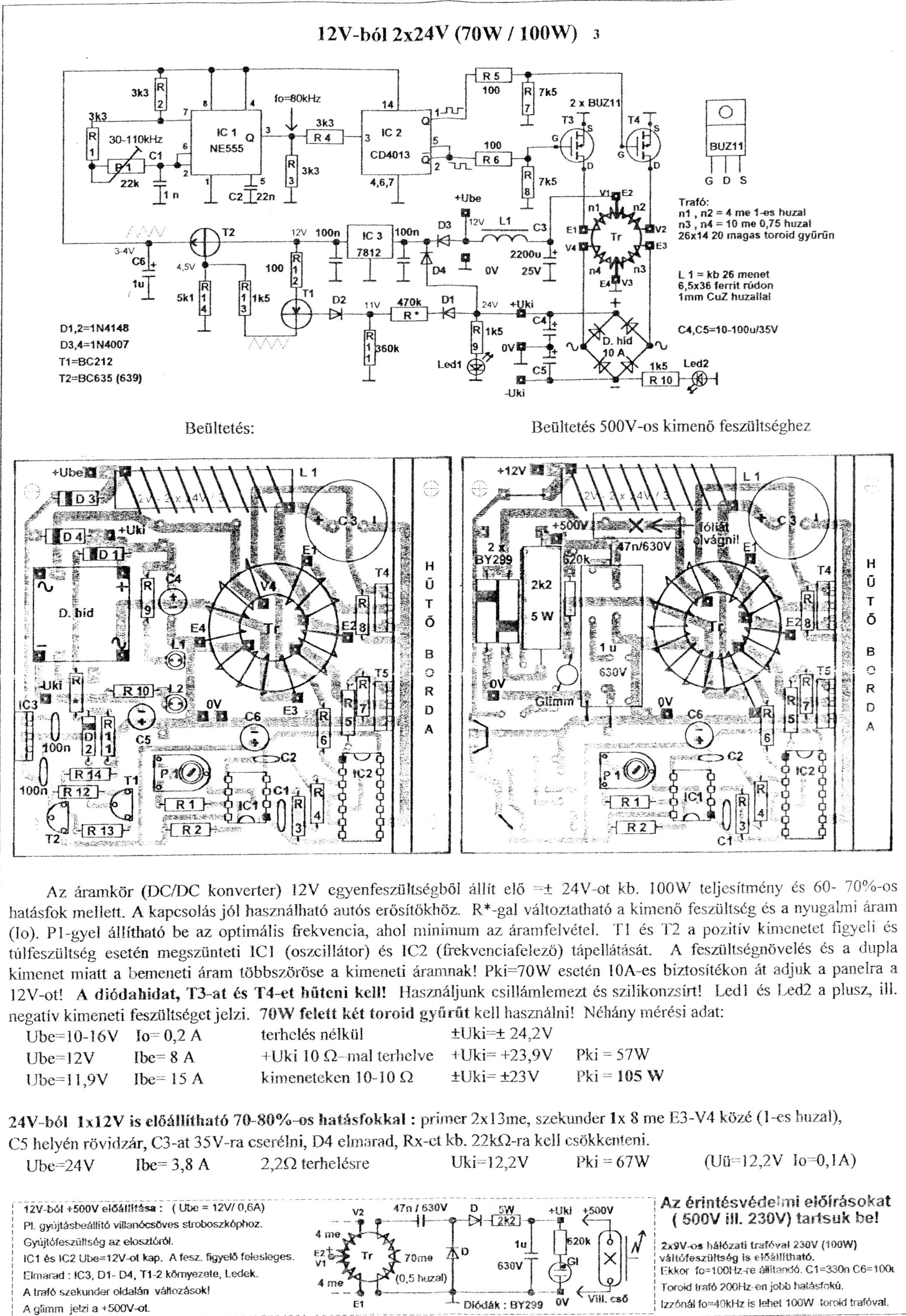

(#) titkovics hozzászólása Feb 16, 2007 /
Tisztelt Fórumtársak!
A csatolt fájlban lévő áramkörrel kapcsolatban volna pár kérdésem!
1. Szerintetek az áramkör működőképes-e? (ezt a kapcsit a Baji elektronikánál lehet beszerezni, állítólag működik)
2. Az alapkapcsolás maximális kimenő teljesítménye 100W. Én ezt szeretném kb 200W-ra emelni ami szerintem lehetséges. A leírásban az szerepel hogy 70 W teljesítmény fölött 2 toroid gyűrű kell, akkor kb 200W esetén háromra is szükség lehet, vagy a gyűrű nagyobra cserélésével is "átvihető" a nagyobb teljesítmény?
3. A kivehető teljesítmény ugyanazon feszültég mellett nagyobb áramot kíván, ezért szerintem a BUZ11 típusú FET-ek "kicsik" lesznek (vagy nem?), ezért én kicserélném a FET-eket (pl. IRF3205 vagy IRF2807PBF típusúra). Ugye a tranzisztorok párhuzamos kötése nem igazán szerencsés, mindenki tudja miért...
4. A nagyobb áram nem a csak a FET-ek cseréjét hanem a trafón lévő vezeték keresztmetszetének növelését is szükségessé teszi. A 0,75mm2-es és 1mm2-es vezetékeket elég dupla keresztmetszetűre cserélni (1,5mm2 és 2mm2)? Értelem szerűen a dióda hidat is cserélni kell majd nagyobbra.
Köszönöm a segítségeteket;
Üdv.: titkovics
(#) watt válasza titkovics hozzászólására (») Feb 16, 2007 /
Az egész áramkört ki kellene cserélni, semmi értelme, inkább nézz körül a neten, vannak kezdő kapcsolások 2-300W-ra. pl: http://sound.westhost.com/project89.htm
A két kapcsolásból össze lehet tenni egyet, az elsőnek jó a meghajtása és a feszültség beállítása, a másodiknak jó a be-ki kapcsolása.
(#) titkovics válasza watt hozzászólására (») Feb 17, 2007 /
Én is a Feteket akarom nagyobbra cserélni (a két áramkör párosítása tulajdonképpen erről szól szerintem) írtam is rá példát hogy mire gondoltam.
(#) watt válasza titkovics hozzászólására (») Feb 17, 2007 /
Nem értettél meg. A Baji kapcsolásból nem lehet nagyobb kakaót kivenni, mert alapból rosszul hajtja meg a FET-eket. Valamint a többi alkatrésze is törpe teljesítményű. A belinkelt két rajz viszont közelíti a jó megoldást és a nagyobb teljesítményt. Nincs értelme a Baji-val foglalkozni, de tőlem azt csinálsz amit jónak látsz!

Valóban nem értettem meg, ne haragudj. De most már világos minden. Valószínű hogy maradok annál amit Te belinkeltél. De nekem a párhuzamos kapcsolású FET-ek valahogy nem tetszenek (de lehet hogy csak ez az én rossz rögeszmém? ) ezért én néztem egy izmos FET-et mégpedig az IRL3803PBF típusút. Azért nem szeretném a FET-eket párhuzamosan kötni, mert ha véletlenül nem ugyanúgy oszlik majd meg a terhelő áram rajtuk akkor amelyiken nagyobb áram folyik majd és az valószínű nem bírja sokáig, és utána pedig a másik fog tönkremenni, akkor aztán vehetek másikat. Inkább adok érte 50-100 Ft-tal többet és tuti bíni fogja és nem megy tönkre (legalábbis remélem). De még kérdés hogy a http://sound.westhost.com/project89.htm oldalon lévő két kapcsolás közül melyiket nézzem inkább? Mert apró különbségek vannak a két kapcsolás között.
Korábban írtam, hogy a két kapcsolásból mely elemeket kell összegyúrni...
A FET-eket nyugodtan párhuzamosíthatod, mert ez kapcsolóüzem, nem hasonlítható az erősítőkben párhuzamosított tranyókra, de ott is jól alkalmazható a módszer, csak megfelelő emmiterellenállásokra van szükség. Tehát itt nem kell semmi, csak össze kell őket kötni egyformán oszlik az áram rajtuk. Használhatsz irf3205-öket, nem túlzás kettőt-kettőt használni.
Megjegyzem, hogy az ilyen kapcsolásoknál nem az elvi rajz a nagyobb probléma, inkább a nyák elrendezésén lehet nagyokat bukni. A dolog olyan bonyi, hogy elmondani is nehéz... Röviden annyit, hogy a FET-ek, 12V puffer kondik és a trafó között a lehető legkisebb hurkot kell kialakítani a legnagyobb keresztmetszet mellett. A trafó tekercselése is elég kacifántos. Én is nemrég tudtam meg, hogy a két fél primer tekercset egy térbe kell tekerni. Erről többet a terminal fórum autóhifis táp topicjában olvashatsz. http://forum.terminal.hu/viewtopic.php?t=4496
