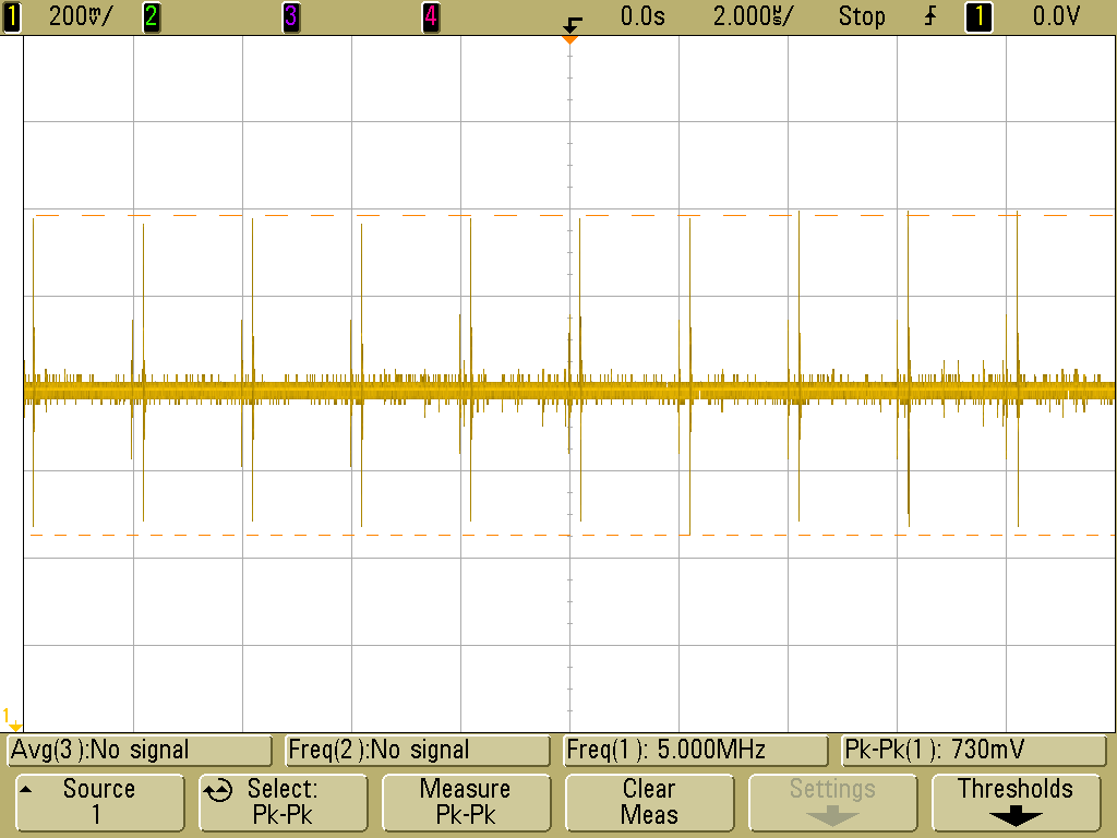

A Microchip által gyártott csodálatos MCP1640 boost-converterrel akadtam el. Ezt a chipet már sikeresen használtam 3.3V előállítására gombelemről, illetve 1-2 darab ceruza elemről. Az adatlapja alapján képes előállítani stabil 5V is. Az én problémám az lenne, hogy ha megváltoztatom a feszültségosztóban található ellenállások értékét annak érdekében, hogy 5V kapjak 3.3V helyett, akkor a kimeneti fezsültség instabillá válik, sőt el sem éri az 5V, illetve folyamatosan esik az elemek merülésének előrehaladtával. Az adatlap által ígérteket sehol sem teljesíti 5V-re állított kimenet esetén. A gyártóval megpróbáltam felvenni a kapcsolatot, de meg sem nyitották a csatolt doksikat , csak leráztak gyorsan.
Remélem van itt valaki, akinek van tapasztalata az említett chippel. Az áramfelvételem nem túl nagy, az elemből 70-90mA az áramfelvétel. (Az MCP1640 kimenetén akkor nyilván kevesebb áram folyik, de nagyobb fezsültségen. )
Csatoltam a kapcsolási rajzot, illetve oszcilloszkóppal rögzített képeket a táp kimenetéről. A felvételek készítésekor a táp kimenete ki volt egészítve egy 100nF kondival is a kapcsolási rajzon jelölteken felül, de az természetesen nem javított semmit a problémán.
A 3.3V táp teljesen stabil, de arról már nem tudtam képet mellékelni, mert nem lehet többet .
(#) Magashegyi válasza Szabadember hozzászólására (») Ápr 4, 2011 /
Hello ezzel az ic-vel nincs tapasztalatom, de szerintem először ki kellene cserélned az induktivitást egy nagyobbra mondjuk 10uH-re, de lehet hogy a 22uH-se lenne sok. A másik amit észre vettem hogy jó zajos a kimenet, ezt 10nF X7R anyagú kondival a ki és bemeneten meg lehet oldani. Ezeket szorosan a tantál elkók mellé kell rakni.
(#) Szabadember válasza Magashegyi hozzászólására (») Ápr 4, 2011 /
Amit elfelejtettem írni, hogy kétféle induktivitást is próbáltam. Az egyik 4,7 uH 920mA, a másik 10uH 2,1Amper. Az adatlap szerint 15uH-nál nem szabad nagyobbat betenni és nekik állítólag működik 4,7uH-val, úgy hogy csak a 10µF volt a ki és bemeneten.
A 10nF biztosan javítana a zajosságon, de azon segítene szerinted, hogy csak 4,4 voltot ad és pl amikor már csak 1,5volt van a bemeneten leesik 2,6 voltra a kimenet?
Most már csatoltam a 3.3V tápról a méréseket, hogy látni lehessen, hogy az milyen. Na ha az 5V csak ennyit tudna, már meg lennék elégedve. A 3.3V táp ezt 1 darab merült elemmel is ugyanúgy teljesíti, mint 2 darab újjal. A kapcsolási rajzon láthatod, hogy ugyanaz a kapcsolása a kettőnek.
