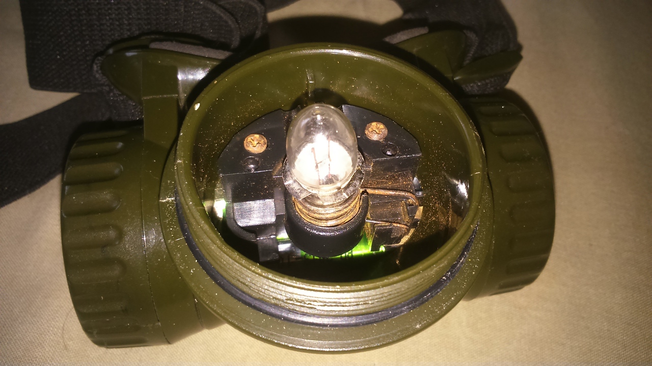

(#) rockersrac hozzászólása Okt 6, 2015 /
Sziasztok! Egy kis segítséget szeretnék kérni tőletek! Adott egy 4db ceruzaelemmel működő fejlámpa, amiben jelenleg egy sima 4.8v égő van. Ezt szeretném kiváltani, egy 5x5050smd ledből álló(4 oldalra, egy előre világít) T10 autólámpába való leddel, de ez viszont 12V-os. A paneleken a tokon belül lévő ledek sorosan vannak kötve, és így mindenképp kelleni fog egy dc-dc konverter, ami a 6V-ból 14V-oltot csinál. Viszont hely sem nagyon van, meg nem is nagyon értek ezekhez a konverterekhez. A kérésem az, hogy a tekercs mretezésben tudna valaki segíteni? Semmi áramfigyelés nem kell a rendszerbe, elég a legegyszerűbb boost konverter, ami tud 300mA áramot tartósan(a LED amit bele teszek, az 200mA áramot vesz fel maximum, de inkább tudjon kicsit többet. ) a lényeg, hogy kis helyen elférjen, mert a lámpában egyedül a foncsor és a foglalat között van lehetőségem elhelyezni az egészet... Remélem értitek mi a gondom, és tudtok segíteni!

(#) rockersrac hozzászólása Okt 7, 2015 /
Kaméleon! Itt vannak képek a lámpáról.
(#) kameleon2 válasza c27 hozzászólására (») Okt 7, 2015 /
Ez nem bolti? Buck konverter néven biztosan találsz. Ami AC bemenettel rendelkezik általában egy graetzben folytatódik. Azaz szerintem DC-vel is megtáplálhatod.
(#) kameleon2 válasza rockersrac hozzászólására (») Okt 7, 2015 /
Ez a lámpa - bazi nagy-már bocsánat. Ebbe sok minden belefér. Csak a foglalatot kell száműzni belőle. Én a foncsorból sem csináltam volna nagy ügyet. Leragasztanám a panelt, amibe a ledeket ültetem, öntapis alufóliával, gondosan kihagyva egy kis köröcskét a lábak körül a zárlat elkerülése végett, de az általam javasolt fémlemez (vagy fakötésű alátét) + pillanatragasztós megoldás is röhögve elfér. A páraelszívómba 15mm vastag halogén spot helyén kevesebb volt a a kubatúra. Mivel én horganyzott alátétre ragasztottam - az eleve tükröződő felület is. Minek a foncsor? Lehet, hogy neked a "bringalámpa" témában is körül kellene nézned. Ha érdekel - privátba - mert az már tényleg nem ez a topic - küldök képet az enyémről - a fényéről.

(#) rockersrac válasza kameleon2 hozzászólására (») Okt 7, 2015 /
A foglalatot nem száműzhetem belőle, mert akkor meg nem tudom hova forrasztani a forrasztani, meg nem is ez volt a célom...
