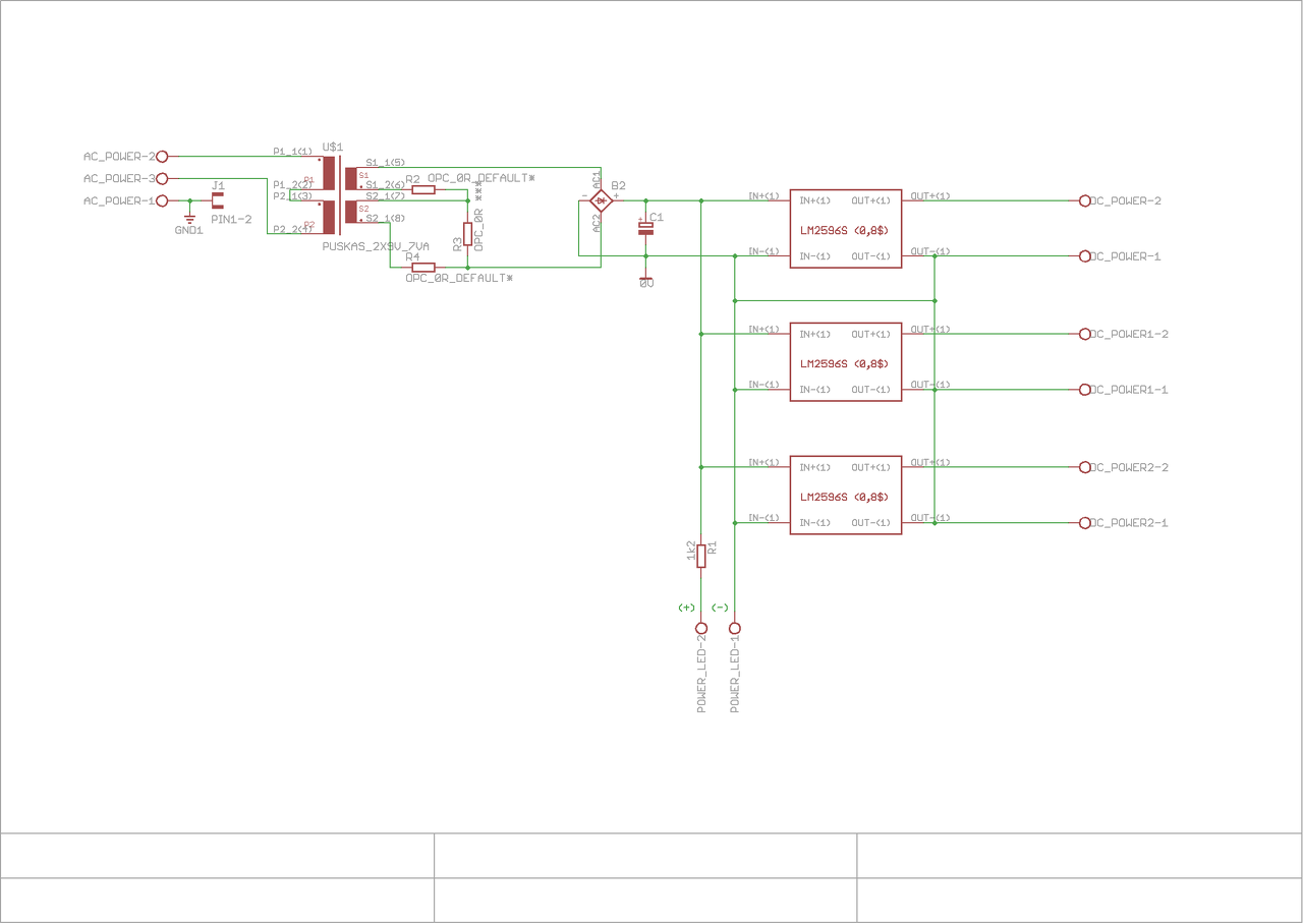

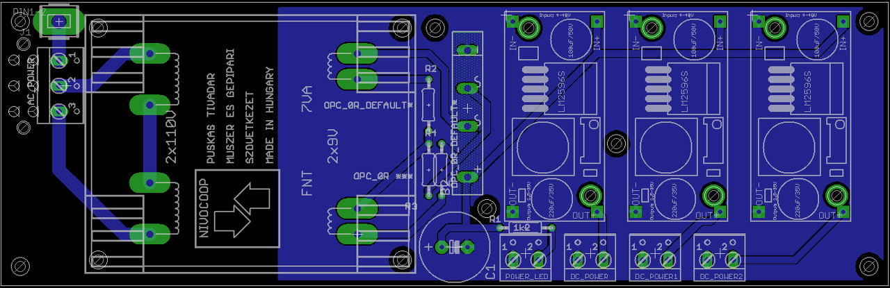

(#) MATA hozzászólása Dec 8, 2015 /
Üdv mesterek!
Egy kis segítségre lenne szükségem a mellékletben feltett DC konvertert 4db-ot lehet e egy tápról üzemeltetni párhuzamosan kötve? Köszönöm!
(#) kameleon2 válasza MATA hozzászólására (») Dec 8, 2015 /
Nálam úgy megy. 9V, 5V és 3,3V a kimenetem. Mivel nem akartam állandóan tekergetni a kettős tápomat, inkább csináltam egy fixet is.
A hozzászólás módosítva: Dec 8, 2015
(#) MATA válasza kameleon2 hozzászólására (») Dec 8, 2015 /
Köszönöm a gyors választ nagy ötletek voltak a fix kimenetek így nem kell állandóan tekergetni a potikat. És így minden gond nélkül működik a dolog? Köszönöm még egyszer.
Lassan 2-ik éve igen... Működik. Sőt nyüstölöm sokszor, mert ezek a feszültségek kellenek a legtöbbször. Most már nem vagyok meglőve, ha lemerül a műszerem, vagy pontatlanul mutat a beépített műszer a tápban. Sőt megfejeltem és bekerült egy nagyobb kapcsolóüzemű is emellé, így szimmetrikus 12V-ot is tudok csinálni és van egy 5A terhelhetőségű 5V-om is. A kétféle tápot is összeköthetem, így kombinálhatom is a feszültségeket. Így 8.3V(5+3,3), 10V(5+5), 17V(5+12) és 24 V(12+12) is egy-egy mozdulat. Igaz így már csak ~1A-el terhelhetem, de ez az esetek 99%-ában elég. A többire ott az 1989-ben gyártott labortápom 2x30V 2x5A mellett. Az sem hagyott cserben még eddig.
(#) MATA válasza kameleon2 hozzászólására (») Dec 9, 2015 /
Köszönöm a segítséget akkor én is így építem meg ezek alapján!
