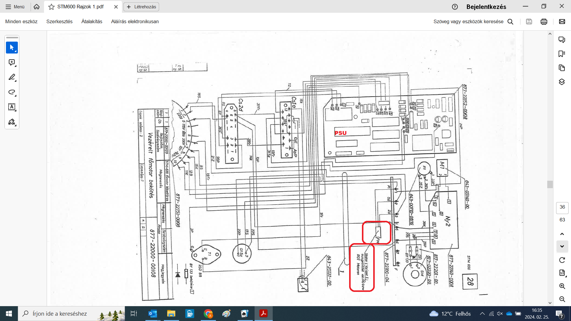

Tisztelt Uraim, segitség kellene motor szabályzás témakörében.
33 és 45 fordulaton nagy inditó nyomatékkal kellen ezt a képen látható motort szabályozni. Digit kijelzés a tényleges ford ról.
A lemezjátszó tányérra akár Hall vagy a tengelyre encoder jeladó tárcsa fogazattal felrakható.
Bármilyen használható megoldás érdekelne.
Ardunio vagy Raspbery jó lennne H hid végfokkal ami 3 trafot hajtana a motor elé.
Megköszönném a segítséget!!!
(#) Bakman válasza stra57 hozzászólására (») Feb 26, 2024 /
Mit jelent a "nagy" nyomaték? Csinálj egy képet a forgórészről úgy, hogy kihúzod a helyéről. Ha ez egy aszinkron motor (valószínűleg az), akkor kb. a lehető legrosszabb választás.
(#) Massawa válasza Bakman hozzászólására (») Feb 26, 2024 /
Én is ugy néztem, hogy ez egy kondenzátoros szinkron motor . Nincs benne kefe, igy igen nehéz lesz szabályozni, mert frekvencia függö, ráadásul 120/230 Voltos
(#) stra57 válasza Bakman hozzászólására (») Feb 26, 2024 /
Igen ez egy asszinkron motor.
1980 tól ezzel gyártották a Mechlaborban az Sl 102 itt a kép róla
Megvan az eredeti kapcsolási rajz de ahhoz panel kellene. Ha lenne aki a PCB-t megtervezné nem lenne kérdés mit raknák össze.
A nagy nyomaték a studióban kellet mert 33-on 1/4 ford alatt teljes sebbességen kellett forogni nyávogás mentesen.
Akkor meg nem voltak BLDC motorok.
A én tányérom amit készítettem kb 6 kg

(#) Peter65 válasza stra57 hozzászólására (») Feb 27, 2024 /
Ha biztos vagy abban, hogy a képen lévő SL102 vezérlő kielégíti az igényeidet, akkor egyszerűbb ahhoz nyákot tervezni, mint nulláról egy egyfázisú (valójában kettő fázisú) frekvenciaváltót építeni ardunióval.
Ez az SL102 rajz, ahogy látom, igazából az aszinkron motor feszültségét szabályozza, és ezzel igyekszik a fordulatszámot tartani. Ha ez képes a 6kg-os tányér megmozdítására, akkor akár jó is lehet. Azt nem látom, hogyan érzékeli a fordulatot, és az integráló jellegű szabályozást sem gondolom, hogy ideális lenne (feltéve, hogy a "G" kimeneti pontú műveleti erősítő a szabályzója).
Igazából ez nem DC motoros PWM szabályozás, lehet hogy valamilyen aszinkron motoros témába kellene áttenni.
