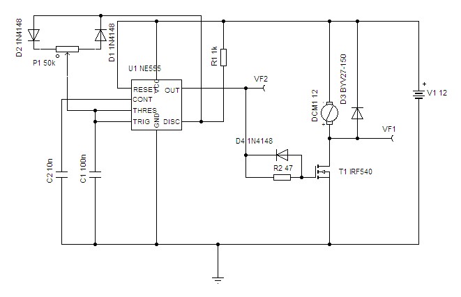

(#) wtc hozzászólása Júl 26, 2011 /
555-ös pwm szabályzóm egy motort vezérel, és ha a potit kicsit csavarom, a motor elkezd sípolni, aztán ahogy egyre fentebb csavarom egyre hangosabban, kicsit még csavarok akkor már elindul a motor és akkor már a sípolás halkabb lesz, majd ahogy gyorsítom a motort úgy el is hallgat. Ez mire utal, kicsi vagy túl nagy a frekvencia?
köszi előre is!
(#) Peter65 válasza wtc hozzászólására (») Júl 26, 2011 / 1
Szerintem teljesen normális, hogy sípol, a dolog működési elvéből fakad. Elvileg akkor a leghangosabb, amikor legnagyobb az áramhullámosság. A frekit lefelé nem célszerű vinni, mert akkor még nagyobb lehet az áramhullámosság. Felfelé a fet kapcsolási körülményei szabnak határt, de szerintem azért 20kHz-re föl lehet vinni. A hangerőt persze nagyban befolyásolja a motor akusztikai tulajdonsága, magyarán adott frekvenciákon rezonancia pontja lehet, ahonnan elhangolva csendesebb a sípolás.
(#) Massawa válasza wtc hozzászólására (») Júl 26, 2011 / 1
Inkább tul nagy a freki, de némi sipolás (brummogás) mindig lesz amig el nem indul a motor (ez meg a mechanikátol függ).
(#) wtc válasza Peter65 hozzászólására (») Júl 29, 2011 /
Köszi a válaszotokat!
nemis nagyon zavar ez a dolog, de van egy problémám,azt hittem ez lehet az okozója. Szóval megépítettem ezt a szabályzót, meg persze diódát is beletettem, ami a rojzon nincs rajta, és ez egy elektromos biciklit működtetne irf540 fettel, viszant az a baj, hogy amikor nagyobb terhelést kap a motor, akkor mindig elszáll a fet, vagy a feszültségszabályzó, vagy az 555 , a motor 24V/ 300W
és talán lehet az a gond hogy 7812-es IC-nek sok a 24V?
Mi lehet a probléma?
Köszi előre is!
(#) idlob válasza wtc hozzászólására (») Júl 29, 2011 / 1
Inkább a FET kicsi. Induláskor vagy ha valami jobban lefogja a motort, képes a névleges áramának 5-10 szeresét is felvenni. 100A alatt nem is kísérleteznék.
(#) Poc válasza wtc hozzászólására (») Júl 29, 2011 / 1
A gyári elektronikában 75V 75A-es fetek kapcsolgatnak.
