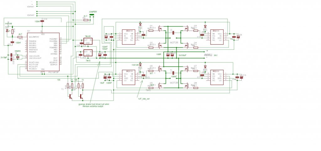

Sziasztok egy kis segitséget szeretnék kérni, ebben a topic-ban a képek között találtam egy kétmotoros szabályzó kapcsolási rajzot de nem találom a hozzátatozó hozzászolást. Esetleg tudnátok segiteni ebben, hogy milyen program kell a pic-be illetve esetleg nyákterv van-e hozzá ja és a legfontosabb a kapcsolásirajzból egy normál méret ami olvasható is.
Köszönöm Kovács G
Szia köszi de ebben a topic-ban már érdeklödtem és csak olyat kaptam amiben már nem kapható alkatrész van azért gondoltam hogy az itt feltett kép tulajdonosát keresm meg mert ebben a kapcsolásban minden alkatrész kapható. Csak kéne hozzá egy nagyitható pdf mert ez nagyon kicsi.
A hozzászólást úgy találod meg, ha a képen levő (H) jelre klikkelsz az a hozzátartozó hozzászólásra visz. Vagy tedd be a képet, mert nehéz így tudni melyikre is gondolsz.
http://www.hobbielektronika.hu/forum/files/bf/bf00d805457f3bf807eb8...4f.jpg
Ez a kép de olyan hozzászolást nem találok amiböl származna
De ezt a képet hogyan találtad meg? A HE keresőjével?
Nem itt ebben a topic képek között motorvez.jpg néve
Valóban nincs meg a hozzászólás, de lehet, hogy valaki ráismer majd.
A rajzot én készítettem a PIC programját is, egy RC távirányító jeleit dolgozza fel két motor irányítására pl. távirányítós fűnyíró, de nem én tettem fel a képet, a project még nincs teljesen keész....
