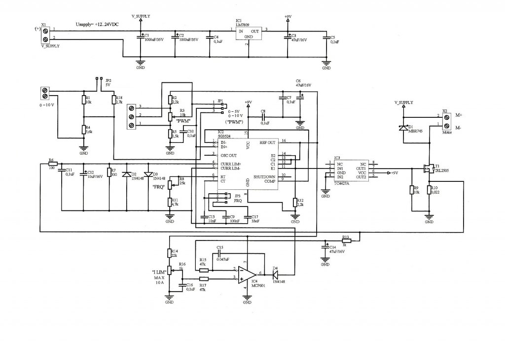

Még egy kapcsolás a motor szabályozásra. Feszültség bemenetre, vagy potival szabályozza a fordulatszámot, ki-ki ízlése szerinti felhasználhatósággal. Áram korlát és, frekvencia szabályozás, optimálisan a motor paramétereire igazítva.

(#) cupika97 válasza pimi9 hozzászólására (») Aug 20, 2012 /
Sia, ahogy látom 2 darab potenciométer van benne? miért 2? és ezt hogy lehetne gázkarral, hall szenzorossal vezérelni?
(#) kadarist válasza cupika97 hozzászólására (») Aug 20, 2012 /
Nincs ott kettő potenciométer, csak egy, amivel a négyszögjel kitöltési tényezőjét állítod.
(#) cupika97 válasza kadarist hozzászólására (») Aug 20, 2012 /

(#) proli007 válasza cupika97 hozzászólására (») Aug 20, 2012 /
Hall szenzorhoz feszültség vezérelt PWM kapcsolás illik, ez nem az.
üdv! proli007

(#) cupika97 válasza patkolttojas hozzászólására (») Aug 21, 2012 /
24 vagy 36 észrevettem, azok háromszögek, komparátorok lennének? milyen értékűek?
(#) JZoli hozzászólása Aug 21, 2012 /
Ott van a rajzon, LM324 "értékűek"!
(#) cupika97 válasza JZoli hozzászólására (») Aug 21, 2012 /
Mind a 4?
(#) kadarist válasza cupika97 hozzászólására (») Aug 21, 2012 / 1
Ez egy olyan IC típus, ahol egy tokba négy darab háromszöget helyeztek el: Bővebben: Link
(#) cupika97 válasza kadarist hozzászólására (») Aug 21, 2012 /
(#) patkolttojas válasza cupika97 hozzászólására (») Aug 21, 2012 / 3
Ez 12-24V feszültségre készült és akár 200W-os motort is elteker simán. A nyákot meg neked kell megtervezned! De lehet venni hasonlót akár 5 - 10.000 Ft-ért készen, ami mindent tud, szerintem nem érdemes bíbelődnöd vele! HA mégis, akkor kezd az elektronikai ismeretek felfrissítésénél. Nem az a baj, hogy ilyesmit akarsz csinálni, hanem az, hogy nem olvasod a topikokat egyáltalán, sem ezt sem másokat! Ez a "sült galamb" effektus!
