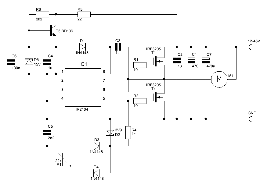

(#) Kovabe hozzászólása Aug 15, 2012 /
Sziasztok egy kis segitséget szeretnék kérni, ebben a topic-ban a képek között találtam egy kétmotoros szabályzó kapcsolási rajzot de nem találom a hozzátatozó hozzászolást. Esetleg tudnátok segiteni ebben, hogy milyen program kell a pic-be illetve esetleg nyákterv van-e hozzá ja és a legfontosabb a kapcsolásirajzból egy normál méret ami olvasható is.
Köszönöm Kovács G

http://www.hobbielektronika.hu/forum/files/bf/bf00d805457f3bf807eb8...4f.jpg
Ez a kép de olyan hozzászolást nem találok amiböl származna

(#) foxi63 válasza Kovabe hozzászólására (») Aug 15, 2012 /
A rajzot én készítettem a PIC programját is, egy RC távirányító jeleit dolgozza fel két motor irányítására
pl. távirányítós fűnyíró, de nem én tettem fel a képet,
a project még nincs teljesen keész....

(#) pimi9 válasza cupika97 hozzászólására (») Aug 18, 2012 / 1
Az alkatérszeket illetően Lomex, HEStore, HQVideo.
Az 1u-s kondik azok fóliakondik legyenek, MKP-k.
Ha jól építed meg, akkor üzembiztosan elbír több tíz ampert jelentős melegedés nélkül.
