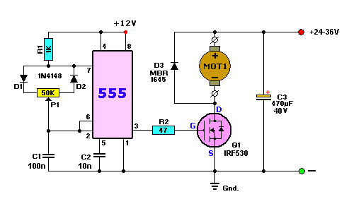

(#) ColT hozzászólása Jún 3, 2013 /
Tud valaki ajánlani egy bevált, nagyobb teljesítményű PWM kapcsolást? Egy DC 24-36V körüli, 350W-os elektromos biciklimotort kellene PWM szabályoznom, de még sosem építettem ilyet
Köszi előre is

(#) zsompi válasza ColT hozzászólására (») Jún 3, 2013 /
Ez 384W-ot tud 24V-on, és 576W-ot 36V-on!

(#) ColT válasza zsompi hozzászólására (») Jún 3, 2013 /
Meglátjuk, hogyan fog füstölni
Illetve kérdés, a FET-re és a diódára kell-e hűtés, és ha igen, nagyon nagy, vagy nem olyan nagy.

(#) ColT válasza patkolttojas hozzászólására (») Jún 3, 2013 /
Nem én akarok, hanem egy ismerős, és nem tudom, mit akar vele, de elvileg többféle dologra akarja használni Szóval nekem csak egy bevált kapcsolás kellett És nem is kell neki bonyolult.
Inkább azért itt kérdeztem, mert a Google-al is találok, csak mivel nem vagyok benne a témában, szerettem volna a meglevő tapasztalatokra támaszkodni.
Igazából a fentebb beillesztett képen levő kapcsolás nekem meg is felelne, mert nem nehéz megépíteni, csak az a kérdésem, van-e extra hűtést igénylő elem? Azért a FET-en csak átmegy az a 300-akárhány W...
(#) zolika60 válasza ColT hozzászólására (») Jún 3, 2013 /
Arra kell is egy szép nagy borda. A kapcsolás egy bevált darab. A FET nagyobb áramú is lehet.
(#) ColT válasza zolika60 hozzászólására (») Jún 3, 2013 /
Köszi! A diódát nem kell hűteni?
Szerintem nem. Persze lehet, ha szükségét érzed.
A hozzászólás módosítva: Jún 3, 2013
OK. Az mondjuk sosem baj, ha hűtve van, ha nem is kéne
Ezt gondolom én is.
(#) (Felhasználó 46585) válasza ColT hozzászólására (») Jún 3, 2013 /
De, kell. Ha feles kitöltéssel megy a pwm, akkor fele időben a teljes motoráram a diódán folyik. Ettől persze rendesen fog melegedni.

(#) ColT hozzászólása Jún 11, 2013 /
Megépítettem a fentebb tárgyalt kapcsolást, szépen működik, egyenlőre még nem MBR1645 van benne, hanem egy 1N4007, de persze a motor sem 300W-os, csak egy pici 12V-os motort kötöttem rá, hogy teszteljem, de szépen szabályoz.

Még annyi lenne a kérdésem hogy az 555-nek külön 12V-ot kell adni?És még egy kérdés:Nekem ez egy elektromos rollerhez kellene,és hova kell kötnöm a gázkart?Bár még nemtudom hogy milyen fajta lesz hozzá.
(#) ColT válasza simi21 hozzászólására (») Jún 26, 2013 /
12V-ot sokféleképpen tudsz előállítani a motor tápfeszéből. LM317HV-vel pl. A gázkart a poti helyére kötöd (a gázkar egy poti legyen).
Fontos, hogy milyen tápfeszről fog működni a motor, és milyen teljesítményű? Ez a kapcsolás 15-36V-os, max. 380W-os motorok szabályozására jó. (16A-s dióda van benne, 24V-on az kb 380W).
