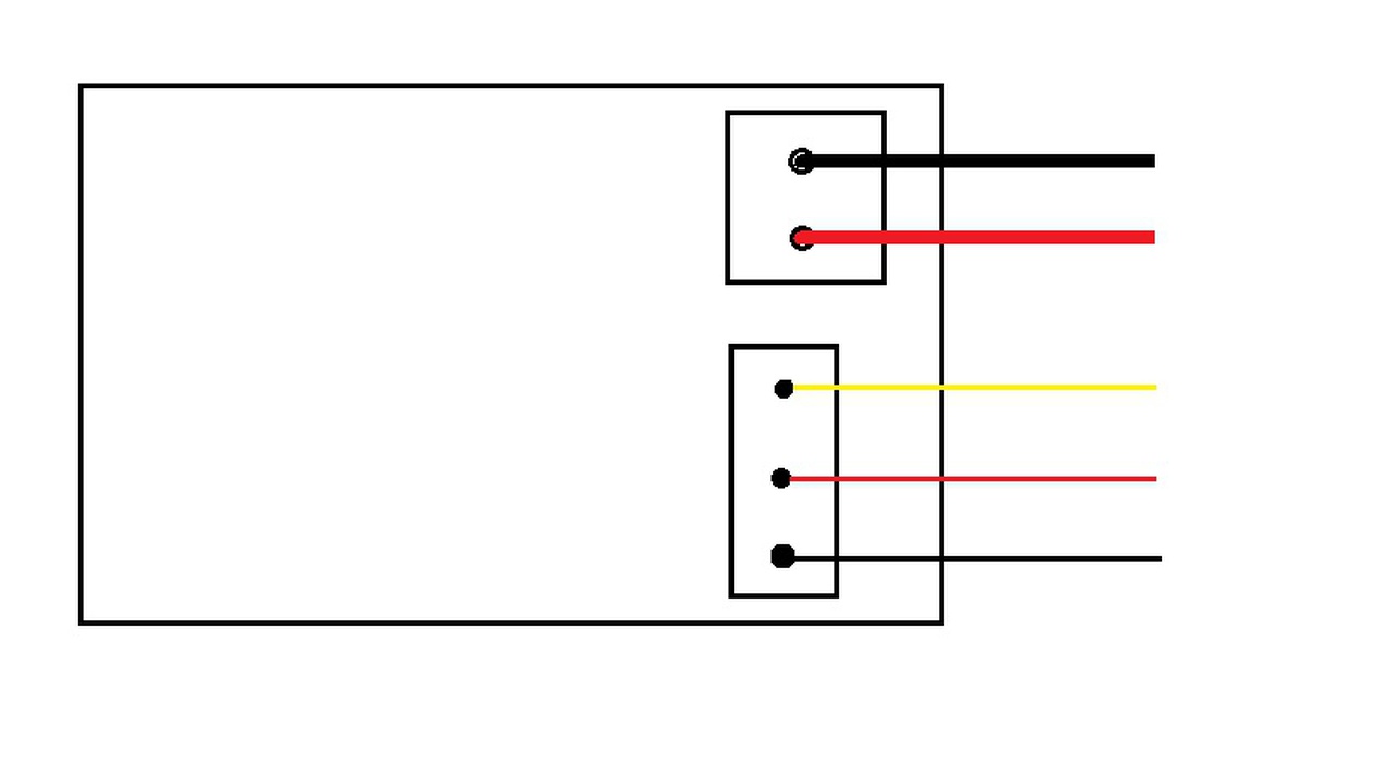

(#) pumoka hozzászólása Nov 11, 2016 /
sziasztok!
segítséget szeretnék kérni abban hogy van egy digitális panelműszerem ami mutatja az áramot és a feszt.
A hátulján így van a csatlakozó. Melyik vezetéket hová kössem?
Köszönöm előre is a segítséget!
(#) proli007 válasza pumoka hozzászólására (») Nov 11, 2016 /
Megkerested volna az e-bay lapján, akkor megtaláltad volna..
(#) pumoka válasza proli007 hozzászólására (») Nov 11, 2016 /
