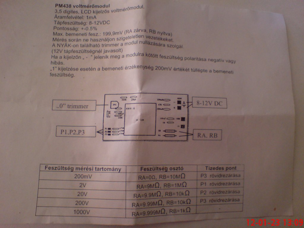

(#) ernő22 hozzászólása Jan 17, 2012 /
Sziaszok
vettem pm428 panelműszert, de nem kaptam hozzá magyar nyelvű leírást. Ha van fellelhető valahol annak örülnék.
Utána olvastam a fórumon, és mivel nem lehet egy tápra kötni a mérendővel,ezért lehet hogy 9V elemről kell működtetnem.
Ha tudtok segíteni a tizedespont, és a világítás bekötésével. Folyamatosan mennyi ideig működhet egy 9 v elemmel?
(#) frici.hu válasza ernő22 hozzászólására (») Jan 23, 2012 /
Ez a 438-asé, de szerintem ugyanaz....
Semelyik leírásban nem szerepel beépített világítás, a rajzon rajta van minden, utánanéztem ugyanaz a két műszer.
