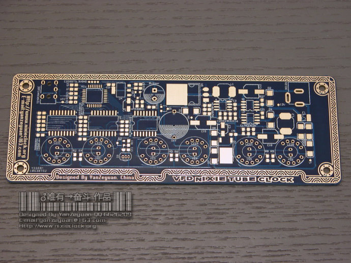

Nem tervezitek a Mule v2 és pl. a z573 egy nyákosra való átalakitŕsát. Vagy a vezérlö smd-s változatát,ahol nem a tudás lenne a fö szempont hanem a design. Tudom nem kis munka lenne,de a nyákgyártást én megoldanám (pl. aranyozva is), és plexi munkŕt is. Biztos jól nézne ki egy, csak 15-20mm magas elektronikával. A mostani órám is még mindig megcsodáljŕk.

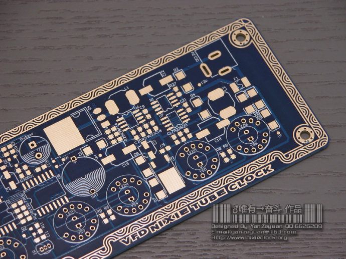

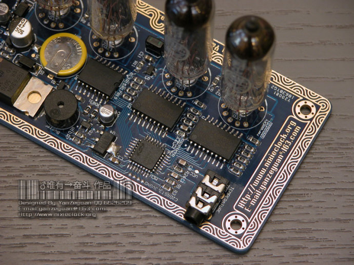

Tehát én valami olyan külsöre,design-ra gondoltam,mint amit ez a "kinai" srác produkál. Persze nem lemásolva az övét,de valami hasonlót. És az ilyen nyákok mint az övé is, nekem nem gond. De ezt neked nem kell mondani.
(#) H2opok válasza H2opok hozzászólására (») Okt 19, 2011 /
Valami hasonló design-os nyákra gondoltam. Talán még a 4 rétegű is megoldható, igaz ennél már optikai és elektromos tesztelés is kellene, mert gáz lenne ha beültetés után derülne ki, hogy szakadás vagy zárlat van a belső rétegben. Pleko is kevesebb kellene hozzá.
