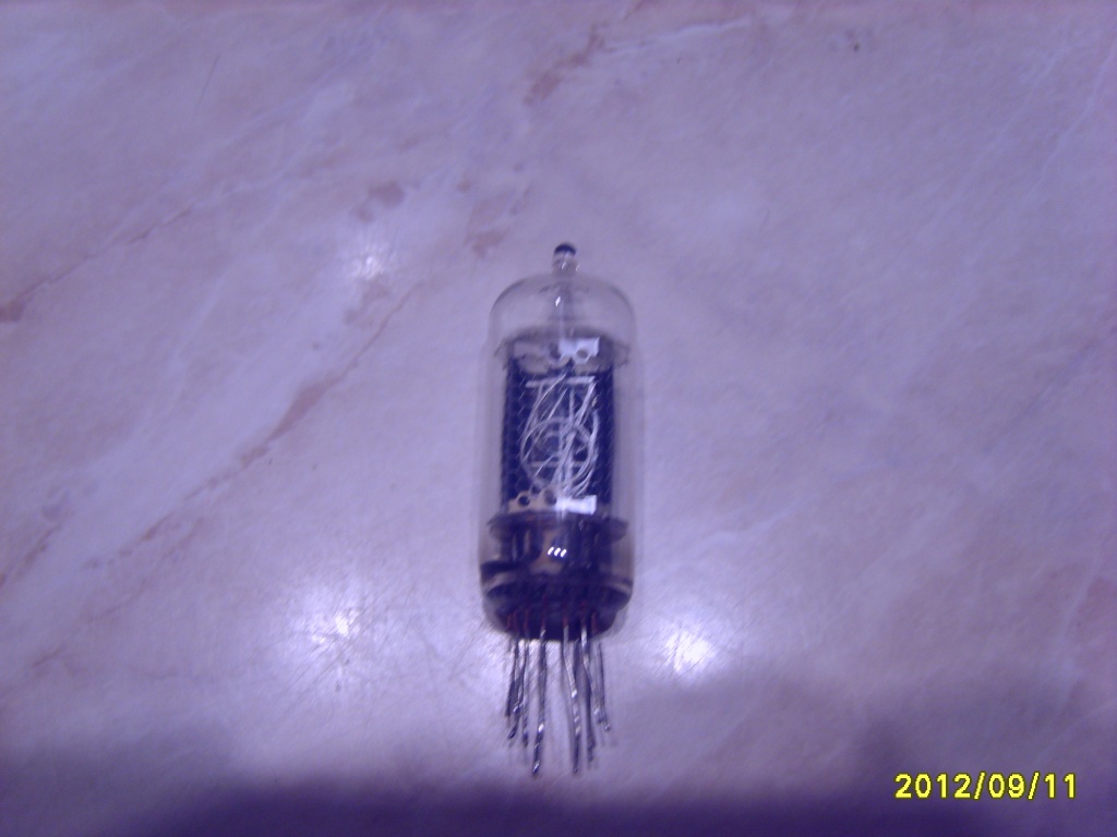

Hajnalba befejeztem az RGB panelt. A sok próbálgatástól a ledek piros része tönkrement. Nem volt egyszerű a csere. Nem működik most sem 100%-ban mert van, hogy fényerő növelés parancsra kikapcsolja az adott színt, de nem akarom még egyszer szétszedni, remélem a következő jobban sikerül. Hát hiába, a smd picit más világ...

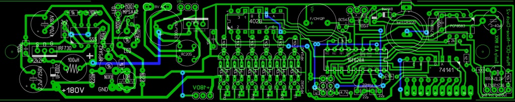

Változtattam pár apróságot a panelon. Elhagytam a led alávilágítás táp részét és megcsináltam az rgb csatlakozót. Szerintem nem ezzel van a baj. Csatoltam a kiindulási alapot és a változtatott verzió képét, valaki nézzen rá legyen szíves! A 7805 a lemosás után már nem melegszik, de a fet továbbra is melegszik. Már végigméregettem az összes ellenállást, de nem jöttem rá a hibára. Valami ötlet, hogy merre keresgéljek?
(#) Pali79 válasza Pali79 hozzászólására (») Szept 20, 2012 /
Félig meddig megfejtettem a titkot: túl magas a bemenő tápfesz, 9V-ról visszavettem 7,5V-re. 9V-on annyira melegedett a fet, hogy 10 perc működés után már nem is működött a nagyvesz tép része. Valami biztos nem jó, mert most ugyan működik hosszabb ideje is, de most is forró.

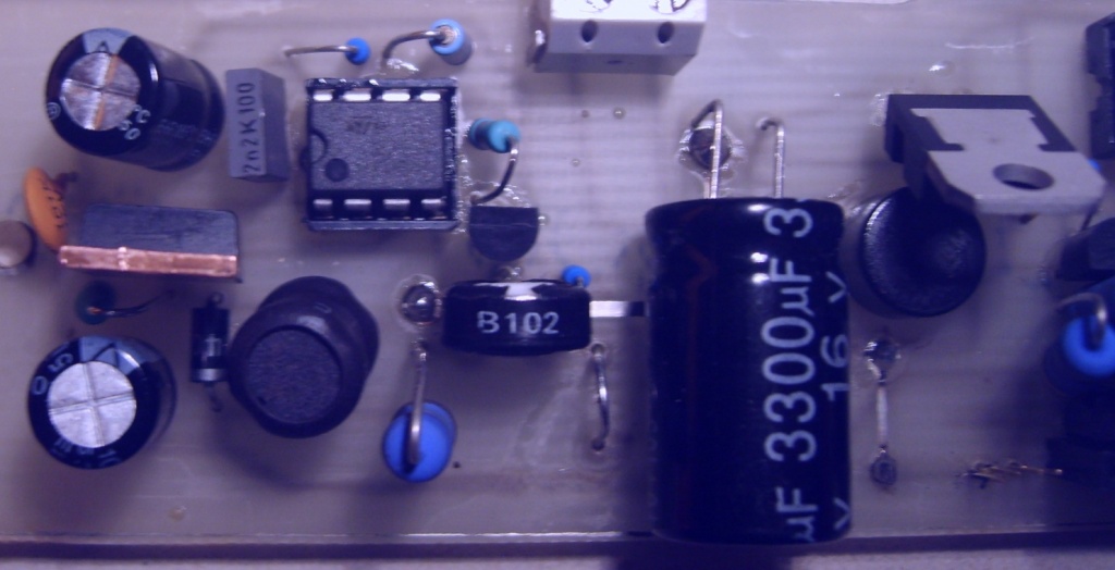

(#) Pali79 válasza Hp41C hozzászólására (») Szept 21, 2012 /
Itt a kép. Sajnos nem az induktivitás volt a ludas. Kicseréltem, de nem lett jobb. A fet-et is kicseréltem, de semmi változás...
(#) patexati válasza Pali79 hozzászólására (») Szept 21, 2012 /
Milyen fet van bent? A kerámiakondi a 100pF-os hány voltos? A 2,2µF elko hány voltos?
(#) Pali79 válasza patexati hozzászólására (») Szept 21, 2012 /
IRF740; 100pF/1kV; 2,2µF/350V
Akkor nem értem mi a baj. Igaz az enyémben IRF530 van de az 540-nek is jónak kell lennie hiszen még erősebb. Valami igen terheli szerintem a dc konvertert. Vagy egyik cső vagy valami más. Vagy erőlködik a konverter mert kevés a benő feszültsége ezért kéne megnézni 11-12 Volton mit produkál.
(#) Pali79 válasza patexati hozzászólására (») Szept 22, 2012 /
Terheletlenül is melegszik, már kínomban átvágtam a 180V vezetősávját a panelon...
(#) kisgeri válasza Pali79 hozzászólására (») Szept 22, 2012 /
Nekem ugyanilyen az induktivitás a tápban, az jó. A táppal egyszer volt bajom, igaz akkor alig produkált valami nagyfeszt, inkább csak némi derengés volt a csövekben. Viszont melegedett rendesen a FET. Nehezen láttam meg mi volt a probléma: a 2,2 µF-os kondi adta meg magát. Nem felül púposodott meg, hanem alul folyt ki. Csere után tökéletes volt. Nézd meg, vagy cseréld, hátha.
(#) patexati válasza Pali79 hozzászólására (») Szept 22, 2012 /
Akkor valószínű valamelyik kondi rossz,hogy előttem is írták. Terhelés nélkül nem melegedhet! Az ellenállásokat is ellenőrizd nem lett e véletlen más értékű beépítve.
A hozzászólás módosítva: Szept 22, 2012
(#) Pali79 hozzászólása Szept 22, 2012 /
Köszönöm mindenkinek a segítő hozzászólásokat!
A HEstore-tól ebben a csomagban 4 ízben kaptam más alkatrészt mint amit szerettem volna. A dióda volt a hibás a melegedésben. Hp41C kérdésére simán rávágtam, hogy UF4007 mert meg voltam győződve róla, hogy azt raktam bele, mert azt rendeltem, de 1N4007-et kaptam helyette.....

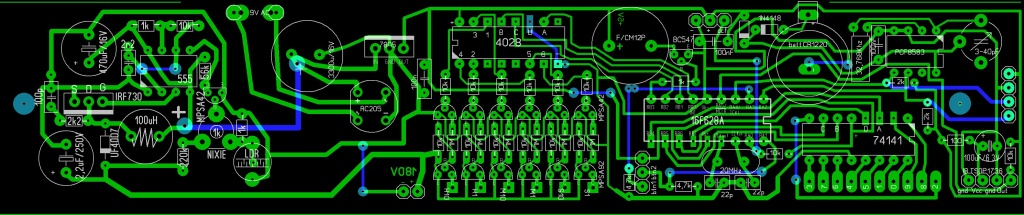

Nos egy újabb hibajelenségem van. Mellékletben a nyákterv. A felső montír a ludas.Az alatta lévő a régi hibátlan.
A jelenség.
Az óra "hibátlanul" működik. Viszont a PIC alatt ,két oldalon lévő 4.7K ellenállás a csőpanelen lévő két gomb folyamatos nyomására melegszik, ha sokáig nyomom "szénné is égne". A kijelzést lépteti rendesen ahogy kell. Ha elengedem a gombokat a melegedés megszűnik. Negyed vattos ellenállásokat használtam eddig, ezeket most kicseréltem 0.6W ra, ugyan az a jelenség. A 2 nyáktervet ha tesztprogramban nézem, nem látok hibát, vagy vak vagyok. Valakinek ötlet? Vagy valamelyik másik alkatrész lenne a ludas?
átnéz.lay
(#) Csupasz válasza H2opok hozzászólására (») Okt 1, 2012 /
Bocs, én nem tudom megnézni a panelt, mert Diptrace-t használok, csak egy ötlet
Nem cserélted fel véletlenül a + és test vezetéket?Test megy az 5K-ra,+ a nyomógombra.
