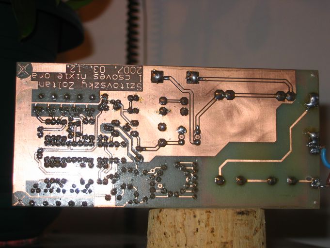

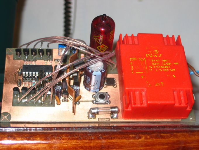

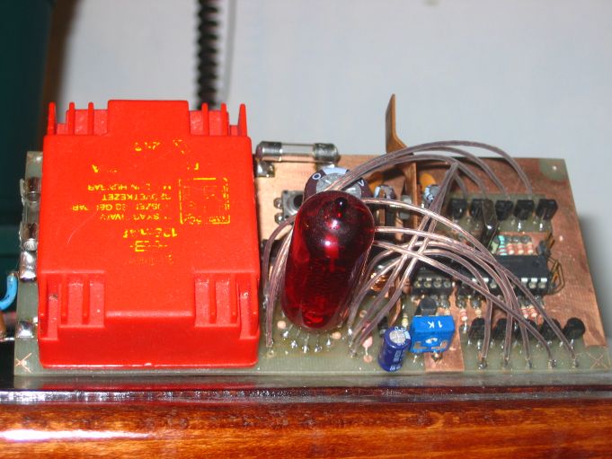

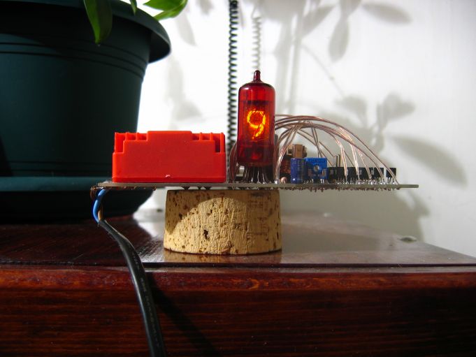

(#) hegman hozzászólása Máj 15, 2007 /
No.
Végre nekem is ketyeg valami. Már csak a dobozolás van hátra.
Csak szerényen a nagy projekt előtt, ez csak egy egycsöves, de nekem tetszik. A kapcsolás és a program a http://www.electronixandmore.com/nixieclocks/3.html oldalról származik.
Néhány kép az órámról:
(#) Szamy válasza hegman hozzászólására (») Máj 15, 2007 /
jópofa nézegettem én is anno ezeket az 1 csöveseket , de honnan lehet tudni,mikor mit mutat? 2.:te a 180V -ot hogy oldottad meg?
Egymás után mutatja a számjegyeket
ÓRA tízes számjegy vagy semmi ~1s szünet ÓRA egyesszámjegyek ~1.5s szünet PERC tízes számjegy ~1s szünet PERC egyes számjegy ~5s szünet és kezdi elölről.
A pontos időzítést a PIC programból meg lehet nézni.
Nagyfesz: 555 10k, 1k, 2,2nF, IRF840, 100uH, dióda 3,3µF és vissza a képen is látható trimmeren és tranzisztor az 555 5-ös lábára. Így ~110V-250V között tudom szabályozni a feszültséget.
A kapcsolási rajz és a nyákterv protelben készült.

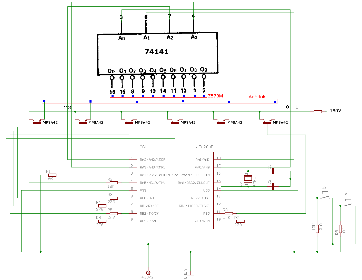

(#) Tom025 hozzászólása Máj 15, 2007 /
Sikerült kipróbálni a csöveket, és kikísérletezni a megfelelő anódellenállást, most jön a kapcsrajz. A következőt vágtam össze, nincs benne semmilyen extra, csak az időt mutatja. A 74141 kivezetéseit az összes nixire rákötöm, és az anódokat kapcsolgatva multiplexel a PIC. Alapvetően nem akartam túlbonyolítani, mit szóltok a megoldáshoz?
Üdv, Tom
(#) Tom025 válasza Tom025 hozzászólására (») Máj 16, 2007 /
Nem kell tovább keresni a hibát a kapcsolásomban, meg is van: az anód meghajtásához egy tranyónál kicsit bonyolultabb dolog kell, már javítottam, de nem töltöm fel.

(#) Szamy válasza Tom025 hozzászólására (») Máj 16, 2007 /
ööö, most hogy jobban megnézem ,mi a különbség az enyémhez képest ,azonkívül , hogy te 628-at szeretnél használni 84 helyett?

(#) gtk válasza Tom025 hozzászólására (») Máj 17, 2007 /
Majdnem elkovettem azt a hibat tervezesnel, hogy 1 NPN-vel akartam anodonkent kapcsolni.Sejtem hasonlo gond volt Neked is

(#) Tom025 válasza Szamy hozzászólására (») Máj 17, 2007 /
Szamy a tiéddel a következő a bajom: nincs róla elég infóm. A kapcsrajz amit belinkeltél az csak 4 nixire szól, és én 6 csöves órát szeretnék, lejjebb van ugyan 6 csöves nyákterved de abban van még1 plusz IC, és ahhoz nincs kapcsrajz, valamint nincs forráskód a PIC-hez, és a 16F628 sokkal olcsóbb mint a 84, nem beszélve arról, hogy nekem van is itthon. Ehhez megvan a forráskód, mert az alapja nem más mint Vicsys bináris órája a kapcsolásokból. Én azért még nem tudok úgy programozni, hogy kapcsrajz alapján írjak egyet a PIC-re.
Első elgondolásom tényleg az volt, hogy 1db NPN-el kapcsolom az anódot, de ez így nem működhet, mert ahhoz akkora bázisfeszültség is kéne. Nézegettem mások hogy oldották meg, és ez tényleg túlzott egyszerűsítés, meg be is ugrott, hogy már építettem egy olyan feszstabilizátort, amiben az volt a poén, hogy az áteresztőtranyó bázisfeszével lehetett a kimenetet állítani.

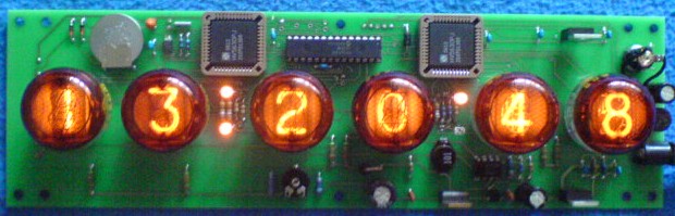

(#) BabelFish hozzászólása Máj 24, 2007 /
Elkészült ez is, táp és meghajtó az elektroncso.hu-ról.

(#) BabelFish válasza zoknee hozzászólására (») Máj 24, 2007 /
Az elektroncso.hu-t üzemeltető Bozó Balázstól vettem a HV5630-as meghajtókat és a Z560M nixieket. A kapcsolóüzemű táp kapcsolás is tőle származik. A többi (PIC, real-time áramkör, nyákterv) saját. Eredetileg PWM-mel akartam szabályozni a fényerőt a külső fény függvényében, de amikor elkezdtem kapcsolgatni a csöveket, késni kezdett az óra! Semmi köze egymáshoz: nixie vezérlés PIC-ről, óra külön kvarcos RTC chip, 1 sec-es megszakítás a PIC-nek. Most sem értem...

(#) BabelFish válasza zoknee hozzászólására (») Jún 8, 2007 /
A nyák kétoldalas, de én csak terveztem Protel DXP-vel, legyártatás profi nyákgyártónál. Fényerőszabályozás nincs, de így legalább pontos.
