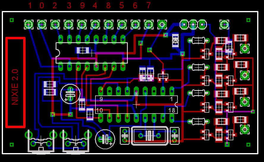

(#) Szamy hozzászólása Márc 30, 2007 /
igen,az enyém 4 csöves,bár a meghajtó panelt 6 csőre terveztem(nekem "szendvics",úgyhogy a csövek a felette levő panelre jönnek).mellétettem egy másodperckijelzős kvarcórát,így egy nap alatt be lehetett igazítani ahhoz(addig összekötöttem egy hat csöves kijelzőpanellel). alul ott a meghajtópanelem,kiexportáltam eagle-ből.
és itt az új:
(#) gtk válasza Szamy hozzászólására (») Ápr 11, 2007 /
Elarulod hogy milyen tipusu SMD- tranyokat hasznaltal?
Nem szeretnem tul nagyra kesziteni a panelt.Igy gondoltam hogy SMD tranyokat raknek az anod reszhez...
(#) Szamy válasza gtk hozzászólására (») Ápr 12, 2007 /
én 74141-et raktam az anódhoz,(a dcf-es verzióban is)nem tranyókat. ha tranyót akarsz ,mmbta 42 és mmbta92 -ben gondolkozz ,ez az eredetiek smd verziója. annak az órának egyetlen előnye(lenne) a dcf nekem az a verzió már kukában van . a dfc azzal még senkinek se műk. a másik verzió nem ébreszt,nem ír ki dátumot (hiányozna?-nekem nem!), viszont csesztetés nélkül pontos, és nem zenélnek a csövek- még halkan sem. ja és a panel is jóval kisebb,egyszerűbb. feljebb már berakatam a panel képét. most itt a kész óra:
