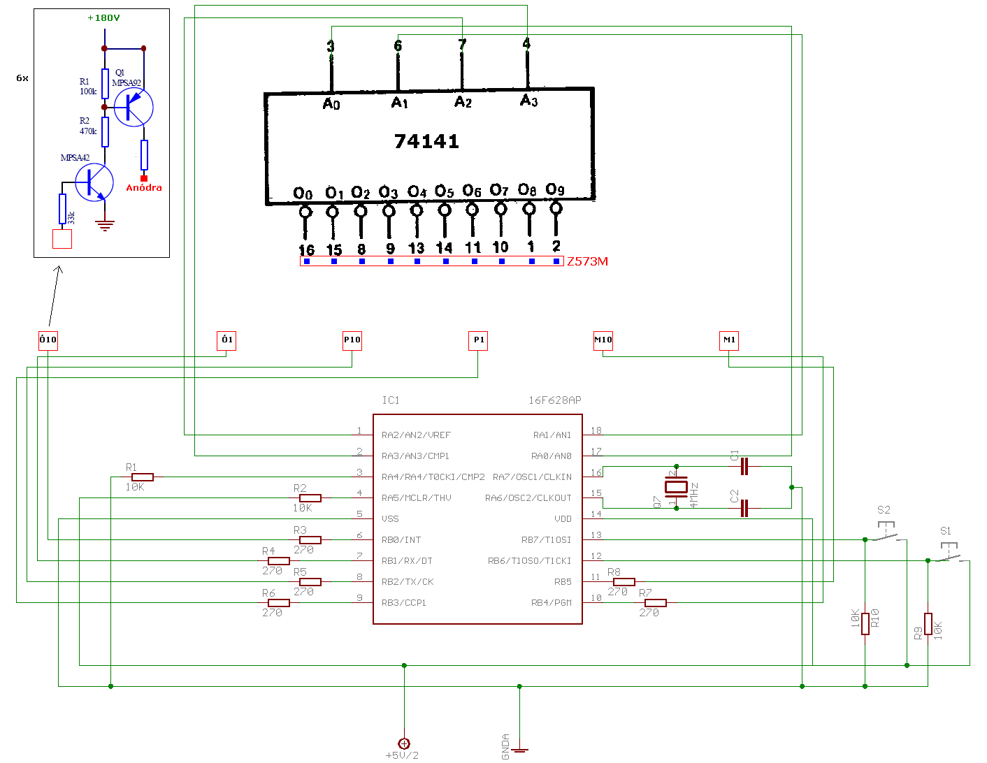

Viszont idáig nem foglalkoztam a projekttel, mivel nem kaptam hozzá 74141 ic-t. Nem akartam tranzisztortemetőt csinálni, meg mivel nem tudok PIC programot írni, Vicsys bináris órájának a PIC-es részét egyazegyben átvettem, és a bináris kimenetre illesztettem a 74141-et a rajzomban. Az elektrokonthában szokásom vásárolni, az árlistájukban benne van az ic, de többszörre sem tudtak belőle adni, mire közölte az egyik eladó hogy ezt már nem gyártják és szerinte nem is lesz többet. Gondoltam majdcsak szerzek akkor valahonnan. És erre mi történik: Elmentem a méh telepre nyák lemez és kiforrasztandó panelek után kutakodni, és két komplett nixie panelt is találtam, 10db Philips ZM1000 csővel és egy halom 74141-gyel. Na most van bőven alapanyagom nixie-órához.
Mikol, kértél egy PIC-es rajzot, feltöltöm az én összeollózott rajzomat, még nem teszteltem, de hamarosan szándékomban áll. Ha csak 4 csövesre szeretnéd, az anódmeghajtóból csak 4et építesz, és az Ó10, Ó1, P10, P1 pontokra kötöd őket. A progit leszedheted a kapcsolások/látványos cuccok/bináris óra helyről. Ha nincs 74141-ed az kicsit bajos, majd ha kipróbáltam őket, szívesen adok el belőlük potom pénzért.

Ezen az oldalon itt a különbség a 74141 és a 7441 között. Mivel mi 0-9-ig számolunk ezért jó a 7441-is. Feszültségben midkettő azonos.
Persze kérdés a 7441-et beszerezni, mivel ha jól látom a Lomexnél sincs... Most még nézek valami CMOS típust HC/HCT hátha van, mert ha megépítem és cikket csinálok belőle, akkor úgyis kétezer levelet fogok kapni, hogy hol lehet szerezni 74141-et...
(#) Tom025 válasza Topi hozzászólására (») Jún 23, 2007 /
Hú, van cmos típus a 40xx sorozatból, már találkoztam vele. Annyi a különbség a 74141-től hogy a kimeneteit invertálni kell (ha jól emlékszem). Ha megtalálom, mindenképpen szólok. Üdv!

Tudom, ezt ismerem, de ez kevés. Ennek bufferek vannak csak a kimenetén. Nem fog elbírni 200V-ot. Egy decoder és driver kell. Bár elég csak a driver, mert TTL/CMOS dekóder van. Tehát a tranyó temetőt kell kiváltani egy okos kis IC-vel... Pl egy tranzosztor mezővel, VFD driverként...
Vagy nézek most valami ULN-t...
