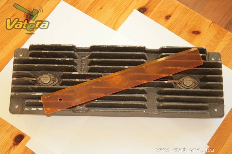

![]() Viszont azzal, hogy atvitt ertelemben utaltal a hotehetetlenseg fogalmara (habar nem mondtad ki) egy ujabb lenyeges kerdesre tapintottal ra. A procihutok eseteben azert lenyeges a rez mag, mert az igen gyorsan elvezeti a felgyulemlett hot a kismeretu, de igen magas homersekletu proceszortol ami pillanatok alat felmelegedhet! Egy A osztalyu tranyos erositonel nem kell ilyen gyorsan elvezetni a hot a tranyoktol, mert azok szep lassan fognak felmelegedni es a szokasos alu bordak hovezeto kepessege elegendo ahhoz, hogy ne menjenek tonkre a tranyok a tulmelegedestol. Azonban figyelni kell a borda hotehetetlensegere is! Korabban mar irtam, hogy csak esszeru hatarokon belul erdemes hutobordat valasztani ugyanis ha egy bazi nagy alu tombre szereljuk a vegtranyoinkat lehet, hogy nem teszunk vele feltetlen jot, mert annak a nagy tomegu testnek igen nagy a hotehetetlensege es a kis tranyok nem birjak gyorsan atmelegiteni a testet. Ha a nagy test rossz hovezetessel parosul akkor pedig kesz a baj ... Idézet: ezt nem értem, ez miért baj? Nem inkább az a baj ha nagyon felmelegszik és amiatt, hogy nagy lassan hűl vissza? És ezzel megint egy új fogalom jön be: a hőkapacitás... „nagy tomegu testnek igen nagy a hotehetetlensege es a kis tranyok nem birjak gyorsan atmelegiteni a testet” ![]()

Idézet: „Csakhogy ezek nem kapcsolodnak a hosugarzashoz” Csak részben! Ha megfordítjuk a dolgot és nem hőveretésről, hanem hőellenállásról beszélünk talán érthetőbb! Ugyanis minél kisebb a hőellenállás annál egyenletesebben melegszik fel a hűtőborda! A tényleges hűtést pedig a vékony lamellák végzik a nagy felületükkel! És az nagyon nem mindegy hogy ezeknek mekkora a hőmérsékletük! Az átadott hő nagyban függ a hőmérsékletkülönbségtől! Ha pl. a félvezetőnk 100°C, de ha nagy a borda, a csillámlemez stb. együttes hőellenéllása a bordák lehet 40°C-osak, ha a levegő hőmérséklete 40°C, nincs hőátadás! Viszont, ha a hűtő hőellenállása kicsi a borda végei mittudomén 80°C, van hőátadás, mert a 40°C levegőnél még mindig van 40°C különbség!
A nagy hotehetetlenseg akkor lehet problema ha nem tul jo hovezetessel parosul. Ebben az esetben a hotermelo feluletrol sokkal kevesbe tudja elvonni a hot. Tranyok eseteben ez veszelyes lehet, mert tulmelegedhet es tonkre mehet. De a szokasos hutoborda meretek es anyagok mellett ez nem szokott problemat okozni.

A nagy fémkockával az a baj, ha jó hővezetőképességű anyagból is készül, hogy kicsi a felülete! A tömege és az anyaga meghatározza a hőkapacitását, de mivel nincs hűtőfelülete, lassan felmelegszik!

![]() Idézet: „Ha megfordítjuk a dolgot és nem hőveretésről, hanem hőellenállásról beszélünk talán érthetőbb!” Teljesen mindegy melyik fogalomrol beszelunk, a ketto ugyanazt fejezi ki csak egymas "inverzei" (erre van jobb szo is, hirtelen nem jut eszembe). Idézet: „Az átadott hő nagyban függ a hőmérsékletkülönbségtől” Abszolut igaz! Idézet: „Ha pl. a félvezetőnk 100°C, de ha nagy a borda, a csillámlemez stb. együttes hőellenéllása a bordák lehet 40°C-osak, ha a levegő hőmérséklete 40°C, nincs hőátadás! Viszont, ha a hűtő hőellenállása kicsi a borda végei mittudomén 80°C, van hőátadás, mert a 40°C levegőnél még mindig van 40°C különbség!” Na ide kell azt hiszem a pici helyreigazitas. Tetelezzuk fel hogy van ket egyforma meretu hutobordank. Az egyik rez a masik alu. Teljesen azonos meretu a feluletuk, vastagsaguk. A rez hovezeto kepessege jobb mint az alue, ezt tudjuk. Egyetlen hoforrasunk van tehat ebben sem ter el semmi. Adott ido alatt a rez borda magasabb homersekletre fel fog melegedni mint az alu, de idovel mindket borda egyforma homersekletu lesz, csak az alu kesobb eri el az egyensulyi homersekletet mert rosszabb a hovezeto kepessege. Ezert nem ertem a peldadat. Ha a tranyo es a hutoborda kozott van egy magas hoellenallasu elem (pl. csillamlemez) annak a hoellenallasa mindig ugyanakkora barmilyen hutobordat is alkalmazol. Ha ez a hoellenallas jelen van a vekony lemezes hutonel is akkor az is csak 40fokosra fog felmelegedni csak epp hamarabb mint a nagyobb tomegu, rosszabb hovezetesu borda.

Minel nagyobb feluletu annal jobb! A radiator elvet a legmesszebbmenokig figyelembe kell venni. Lehetoleg feketere eloxalt aluminium legyen es ne egy hatalmas femtomb legyen.
Sajnos a Te erositod ebbol a szempontbol nem tul szerencses. Azert van igazabol szerencsed mert nagy a borda merete, jo tranyokat hasznalsz amik nagy disszipaciora kepesek es kicsi a tok-lapka kozti hoellenallas. Jobb lenne ha fekete alu bordaid lennenek amik az erosito oldalan v. hatan radiator szeruen lennenek elhelyezve.

Lamalas írásából jut eszembe, hogy azért szokták javasolni, a tranzisztoronkénti külön hűtőbordát, mert így nem kell alá csillámlemezt tenni, (csak pasztát) így egy hőellenállással kevesebb lesz és a tranzisztorok közvetlenül a bordának adják át a hőt, ami nem egy utolsó dolog. Természetesen minegyik teljesítménytranzisztornak ugyanakkora hűtőbordát kell biztosítani.
Pontosan! Ahol fontos a gyors es jo hatasfoku hovezetes a feluletek kozott vagy ugy is fogalmazhatnek, hogy fontos az alacsony hoellenallas. Es itt most nem a hosugarzasrol beszelek, hanem hovezetesrol!!! (csak azert hangsulyozom ezt megint, nehogy vki felreertse).

Az előző hozzászólásomban már írtam a hőmérséklet különbségről! Mivel a réznek kisebb a hőellenállása hamarabb melegszik, nagyobb a hőmérséklete, jobban hűti a félvezetőt! A félvezetőnél ugyanis a hőmérséklet a lényeg! Ha utána gondolsz, pont ez a lényeg, hogy a félvezetőt kell egy adott hőmérséklet alatt tartani! És ha kisebb a hőellenállásod, az azt jelenti hogy ugyanakkora betáplált teljesítménynél a félvezető alacsonyabb hőmérsékletű lesz! És ezt pont azzal érjük el, hogy a bordánknak minél kisebb a hőellenállása! Ez jó kusza lett, de remélem a lényeg érthető!

Nos igazad van az én bordám sokféle szempontból nem szerencsés. A hőáramlás jobb lenne, ha függőlegessen állnának.
A festék valamiféle zománcfesték, és ez is sokat ront. Azt hittem, hogy majd le fog pattogni, de egész jól bírja. (lehet tolok még az áramon ![]() Homokfúvás lenne a jó megoldás Ettől függetlenül egész jól szuperál és örülök, hogy olcsón hozzájutottam.
