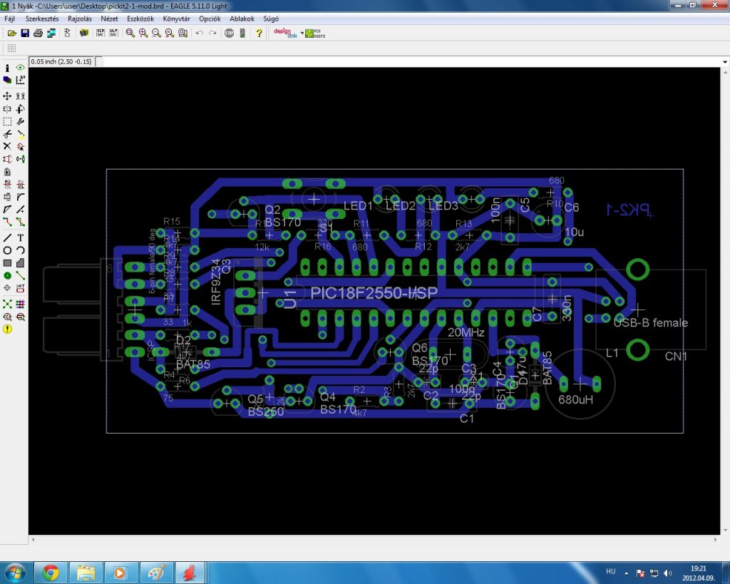

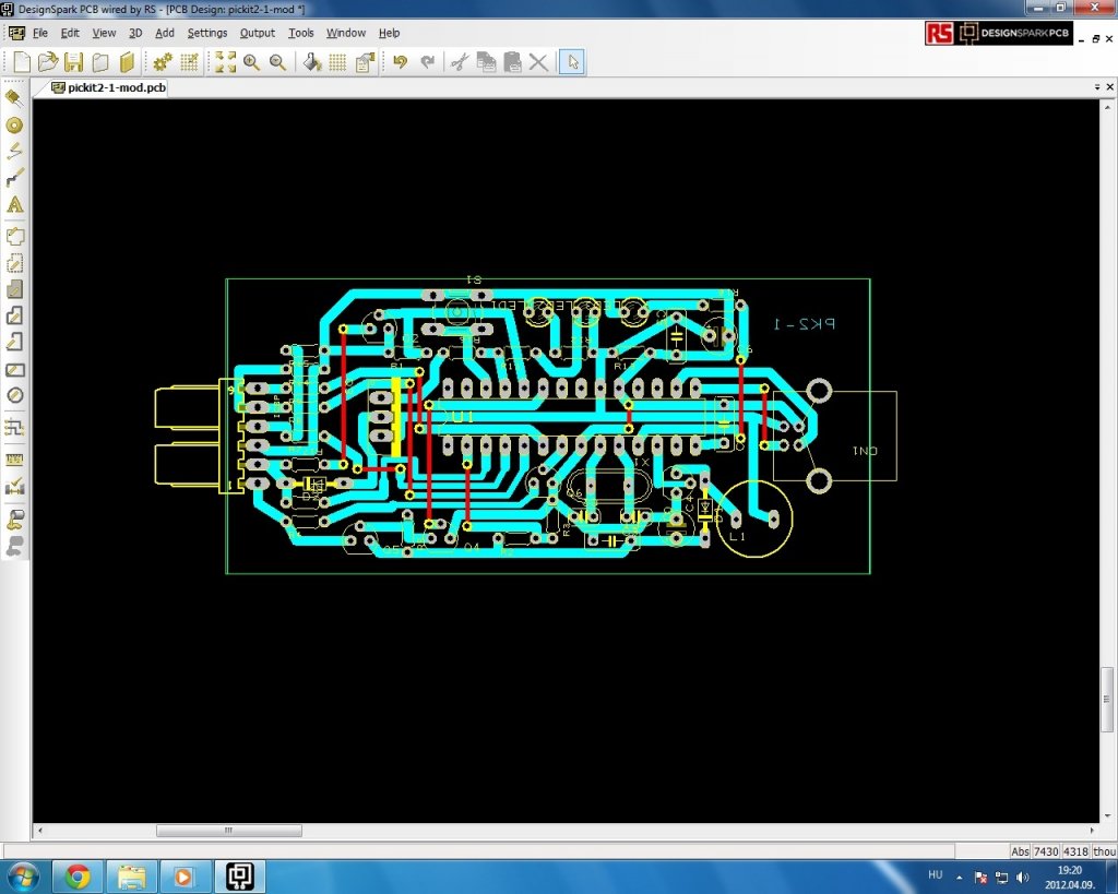

Egy kis érdekesség. Mostanában felmerült az a probléma hogy jó lenne ha meglenne a Szilva féle Pickit2 Klónnak a nyák rajza Design Spark-ban is (eredetileg Eagle-ben van). Lusta voltam megcsinálni. Ezért keresgéltem a neten hátha valaki már megcsinálta. Sajnos nem találtam. Ahogy keresgéltem egyszer csak rátaláltam egy leírásra. Utána rájöttem hogy ez a leírás megtalálható a súgóan is. Kb. 2 perc alatt sikerült a nyák rajzot eagle-ből át tenni. Sokszor hasznos lehet.
