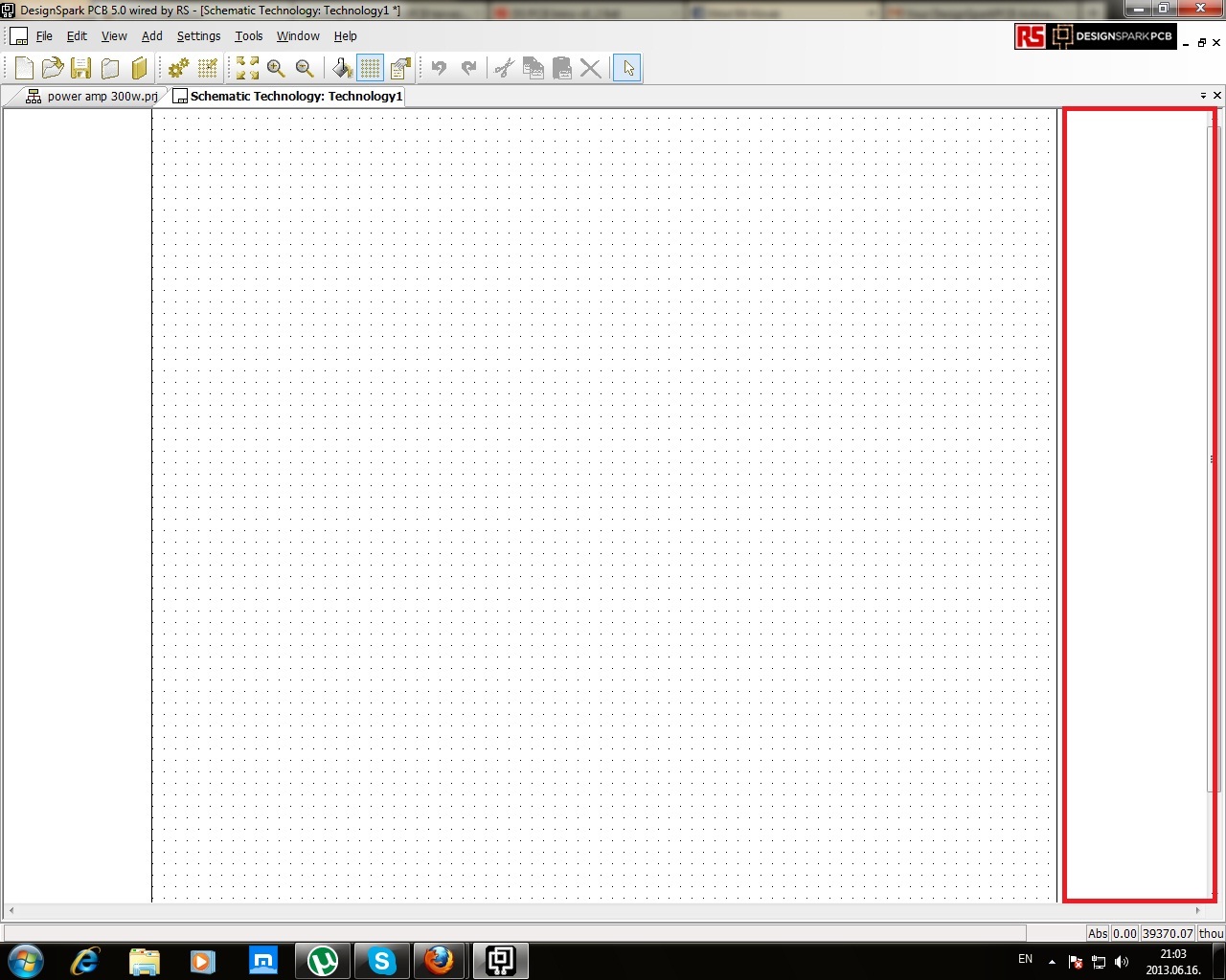

Most ismerkedem a programmal csak egy baj van hogy kell oda tenni a alkatrész eszköztárat ?
F9
Vagy egy jobb egérgomb kattintás a felső sávra ahol a gombok vannak és pipáld be a lehulló menüből az Interaction bárt opciót.
