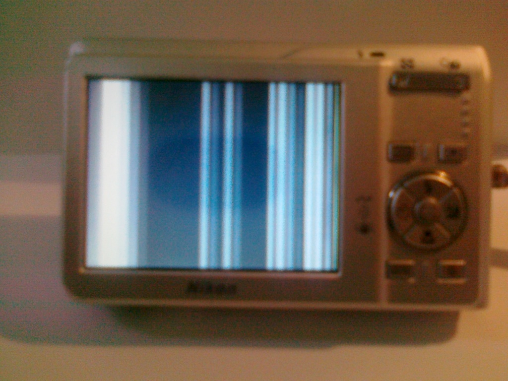

(#) november13 hozzászólása Okt 19, 2012 /
Egy Nikon S200 típusú fényképezőgéppel kapcsolatban érdeklődnék, van-e valakinek valami tippje, mitől hibásodhatott meg a kijelző, hogy a csatolt képen látható csíkokat produkálja? Nem lett leejtve, egyszer csak így kapcsolt be.Már kivettem pár napra az akkut, állítólag van akinek ez segített, de semmi változás.Képeket azóta is készít, mert számítógépre kötve meg lehet nézni mit művel, de mivel nincs keresőablak rajta, ezzel nem megyek sokra,
A segítséget előre is köszönöm!
:Gábor
(#) Bakman válasza november13 hozzászólására (») Okt 19, 2012 /
Ha a kijelző körüli keretet elkezded óvatosan nyomkodni, javul a helyzet?

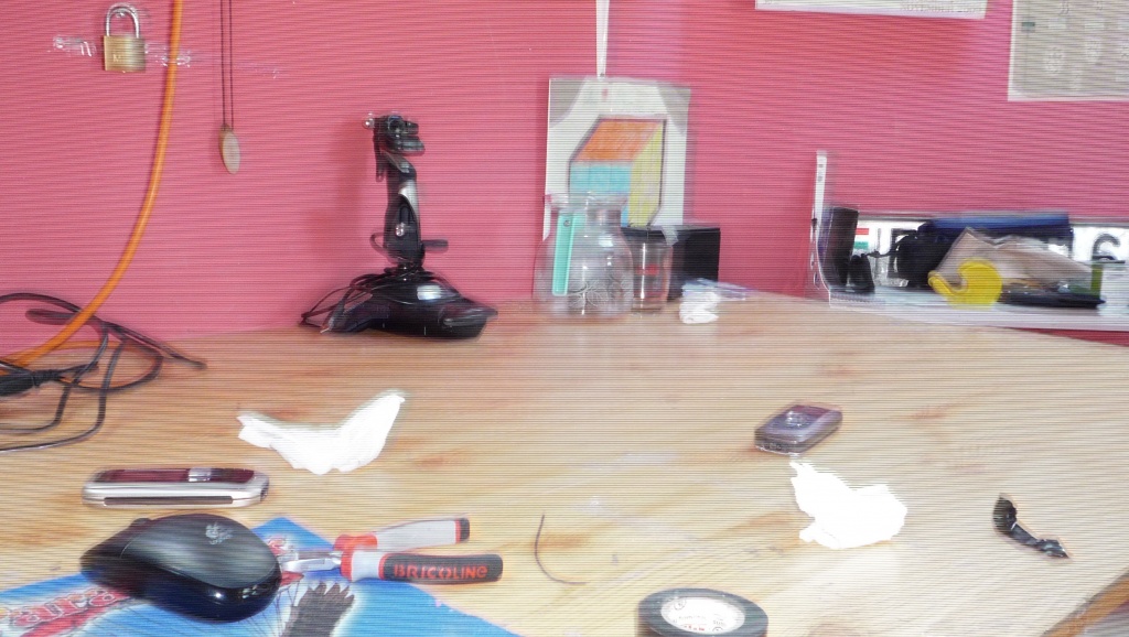

(#) grant hozzászólása Okt 20, 2012 /
Sziasztok van egy Panasonic DMX-F35 gépem ami elég érdekes dolgot prudukált a videófelvételnél semmi gond nincs és az előképnél sincs semmi gáz viszont ha készítek vele egy fotót akkor ilyen képeket csinál...
(#) Mengyán válasza grant hozzászólására (») Okt 20, 2012 /
Tipikus probléma, szalagkábel szakadás. Kétféle fényképezőgép van: amelyiknek elszakadt a szalagkábele, és amelyiknek majd el fog. Ebay-en lehet rendelni pár dollárért Kínából, és már csak egy ügyes kezű ember kell, aki kicseréli. Szervízben is kicserélik, de valószínűleg dobsz egy hátast a számla láttán. Korábban olvastam, hogy az e-bayről 2.000Ft-ért vehető szalagkábel 20-ba fájt.

(#) destroyerpapa hozzászólása Okt 21, 2012 /
Van egy Traveller DC-8300 8.1mpixel-es fényképező gépem.
A gondom a következő: akármire állítom a fényképezőt ilyen képet csinál. csikosat. (képen látszik)
kérdés: javitható-e (házilag), mi a gondja?
Videónál ilyen gond nincs.
(#) destroyerpapa válasza destroyerpapa hozzászólására (») Okt 21, 2012 /
ugyanaz lehet a probléma mint "grant"-nál ? szalagkábel szakadás?
(#) Mengyán válasza destroyerpapa hozzászólására (») Okt 21, 2012 /
Nagy valószínűséggel igen.
(#) Gafly válasza destroyerpapa hozzászólására (») Okt 21, 2012 /
Ha másképpen csíkos (nem szép szabályosan, hanem össze-vissza), akkor lehet hogy a CCD adta meg magát (azaz megszívtad, én pl. így jártam).

(#) november13 válasza Bakman hozzászólására (») Nov 4, 2012 /
Sajnos nem reagál a nyomkodásra.Próbáltam a szalag kábelt nézegetni, hátha találok mechanikai sérülést, de semmi.E-bayon láttam komplett kijelzőt 3-4.000 ft magasságában, csak nem tudom, érdemes-e belevágni.
