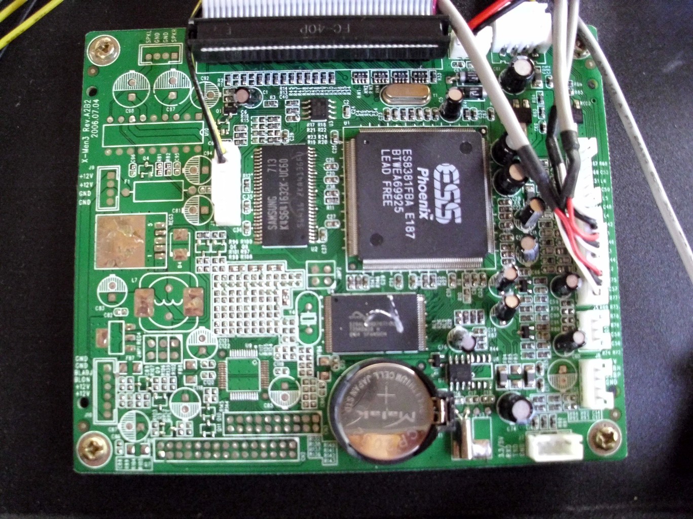

(#) kcsaba2009 hozzászólása Szept 14, 2013 /
Segítséget kérnék,az alábbi "digitális képkeret" bekötése és további problémák megoldására.
Van egy 17 colos dig.képkeretem,de sajnos semmi infóm róla nincs(típus)
Sajnos nem teljes értékű mert hiányzik a távirányítója és a csatlakozó panelja.
IDE csatlakozó van rajta (gondolom hdd-nek),de nem játszott le semmit wincseszterről.
Segítséget kérnék ,akinek van hasonló vagy jártas e téren ,kérem segítsen.
Esetleg tipust vagy leírást adni róla ,hogyan lehet ezt használni.
Képeket tudok róla felrakni,hátha valaki így is tudja hogy milyen típusú ez a keret.

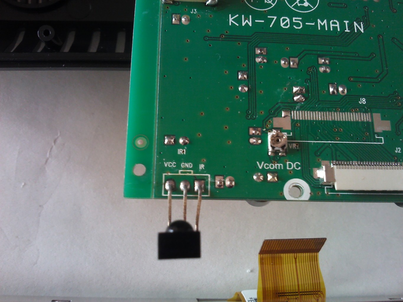

(#) vladcepes hozzászólása Dec 4, 2013 /
Sziasztok! Van egy D.Képkeret,nem veszi a jelet a távirányítótól. Az alap gombok rajta vannak a hátulján,de onnan nem sok mindent lehet kezelni. A távirányítót kipróbáltam úgy hogy a kamera felé tartottam és ha nyomogatom a gombot akkor az Infra jel látszik. Gondolom akkor ez jó. A képkeretbe az Infra vevő (vagy mi a neve) azzal lehet esetleg valami? Ezt hogyan tesztelhetem? Vagy drága egy ilyen? Milyen néven kell keresni? A válaszokat előre is köszönöm.
(#) zolika60 válasza vladcepes hozzászólására (») Dec 4, 2013 /
Nem drága és infra vevő néven keresheted.
(#) vladcepes válasza zolika60 hozzászólására (») Dec 4, 2013 /
Köszönöm! Látom nem drága. Így elsőre úgy gondolod te is hogy ez lehet a hibás? Van egy pár,ezek közül mindegy melyik az? gondolok itt a Khz-ra.
Mindenképp olyat kell néznem ahol a GND középre esik.
(#) ktamas66 válasza vladcepes hozzászólására (») Dec 4, 2013 /
Tesztelheted is. Megméred a tápfeszt, ha veszi a jelet kb. a táp felét kell mérned az IR lábon
amíg a gombot nyomod.
(#) vladcepes válasza ktamas66 hozzászólására (») Dec 4, 2013 /
Köszönöm,este ki is próbálom.(vagyis megmérem).
Szia! Mértem a Vcc-GND lábon 4,91-4,94V-ot. Aztán megmértem a GND-IR lábon és 4,72-4,74V és mikor megnyomom a gombot (távirányítón) egy pillanatra leesik de csak 4.00V 4,20V ig. (de nem tartja amíg nyomom,hanem csak egy pillanatra aztán megy vissza 4,71V- ra. Jól mértem? Ez lenne a hibás?
(#) ktamas66 válasza vladcepes hozzászólására (») Dec 5, 2013 /
Nem, szerintem vesz valamit (ilyenkor csak a gomb kódját küldi át, lehet a multimétered sem elég gyors, vagy próbálj olyan gombot ami folyamatosan ad pl. hangerő). Én inkább valami másra gyanakodnék.
(#) proba válasza vladcepes hozzászólására (») Dec 5, 2013 /
Mielőtt nagyon szétszedném, utánanéznék a kezelési utasításban, nem lehet e kitiltani az infrás használatot, ezután az adóban elemet cserélnék. Ha ez nem hoz eredményt szerintem esélytelen vagy.
(#) vladcepes válasza ktamas66 hozzászólására (») Dec 5, 2013 /
Köszi! Szinte az összes gombbal ezt csinálta.A hangerővel esett le 3.97 V-ra de ha tartom lenyomva ott is csak egy pillanatra ahogy írtam.

(#) vladcepes hozzászólása Dec 5, 2013 /
Találtam itthon egy infrát. Ezt írja rajta 2YA4 nem találok róla leírást. Lábkiosztások így vannak + V A közepén nem írtam oda hogy szünet. Gondolom így van VCC GND és a V lenne az IR? Vagy nem jól írom? Gondoltam kipróbálnám ezzel.
