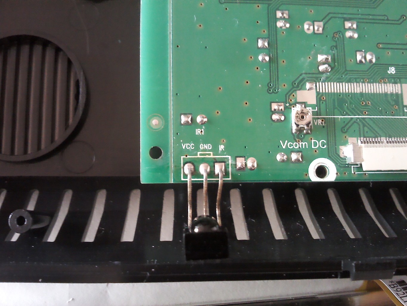

Sziasztok! Van egy D.Képkeret,nem veszi a jelet a távirányítótól. Az alap gombok rajta vannak a hátulján,de onnan nem sok mindent lehet kezelni. A távirányítót kipróbáltam úgy hogy a kamera felé tartottam és ha nyomogatom a gombot akkor az Infra jel látszik. Gondolom akkor ez jó. A képkeretbe az Infra vevő (vagy mi a neve) azzal lehet esetleg valami? Ezt hogyan tesztelhetem? Vagy drága egy ilyen? Milyen néven kell keresni? A válaszokat előre is köszönöm.
Nem drága és infra vevő néven keresheted.
Köszönöm! Látom nem drága. Így elsőre úgy gondolod te is hogy ez lehet a hibás? Van egy pár,ezek közül mindegy melyik az? gondolok itt a Khz-ra.
Mindenképp olyat kell néznem ahol a GND középre esik.
Tesztelheted is. Megméred a tápfeszt, ha veszi a jelet kb. a táp felét kell mérned az IR lábon
amíg a gombot nyomod.
Köszönöm,este ki is próbálom.(vagyis megmérem).
Szia! Mértem a Vcc-GND lábon 4,91-4,94V-ot. Aztán megmértem a GND-IR lábon és 4,72-4,74V és mikor megnyomom a gombot (távirányítón) egy pillanatra leesik de csak 4.00V 4,20V ig. (de nem tartja amíg nyomom,hanem csak egy pillanatra aztán megy vissza 4,71V- ra. Jól mértem? Ez lenne a hibás?
Nem, szerintem vesz valamit (ilyenkor csak a gomb kódját küldi át, lehet a multimétered sem elég gyors, vagy próbálj olyan gombot ami folyamatosan ad pl. hangerő). Én inkább valami másra gyanakodnék.
Mielőtt nagyon szétszedném, utánanéznék a kezelési utasításban, nem lehet e kitiltani az infrás használatot, ezután az adóban elemet cserélnék. Ha ez nem hoz eredményt szerintem esélytelen vagy.
Köszi! Szinte az összes gombbal ezt csinálta.A hangerővel esett le 3.97 V-ra de ha tartom lenyomva ott is csak egy pillanatra ahogy írtam.
Megnézem a kezelési utasítást (este),de legelőször az elemre gyanakodtam hogy le van merülve,lemértem 3,2V-van benne,de próbáltam más elemmel is,azzal is ugyan ez van.(persze azt még nem csináltam amit írtál).
Ami még eszembe jutott, ha a szobába ahol próbálod van felkapcsolva energiatakarékos égő, azt sem mindig szereti.
Okés,köszönöm.Nincs ilyen égő.Vagyis van de nem ott,nem is közel.
Találtam itthon egy infrát. Ezt írja rajta 2YA4 nem találok róla leírást. Lábkiosztások így vannak + V A közepén nem írtam oda hogy szünet. Gondolom így van VCC GND és a V lenne az IR? Vagy nem jól írom? Gondoltam kipróbálnám ezzel.
