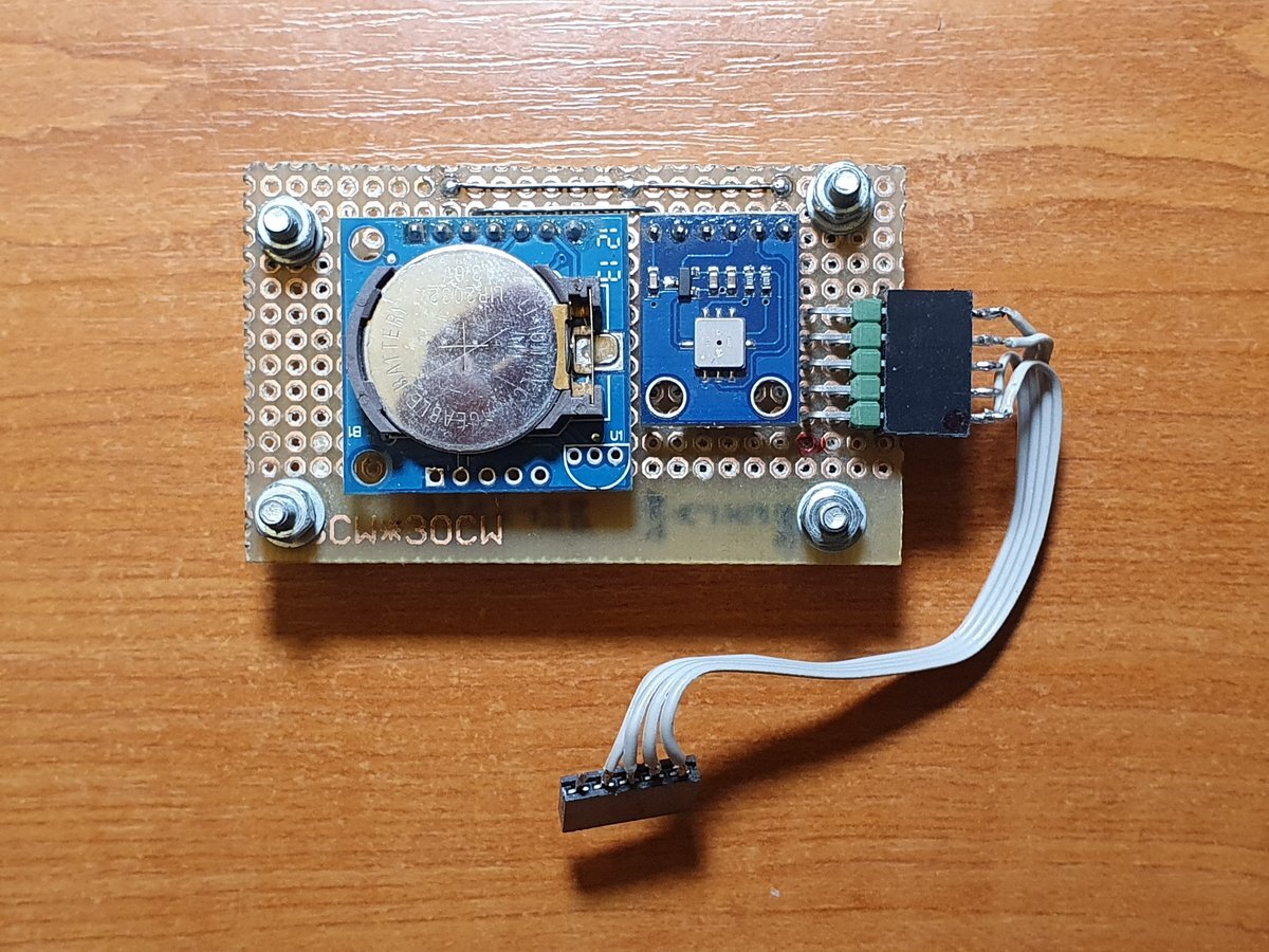

(#) nemgyuri válasza tki hozzászólására (») 14:04 /
Ezt
"Hasonlítsa össze a DS1307 kijelzőjén látható időt egy nagy pontosságú időforrással (például atomórával vagy NTP-szinkronizált számítógéppel), és számítsa ki a különbséget az eltérés meghatározásához." "Írj egy kódot, amely minden nap egy adott időpontban lefut."”
alkalmaztam. Ennél kicsit jobb megoldásra gondoltam. Kvarc csere segíthet?
(#) tki válasza nemgyuri hozzászólására (») 14:24 /
Egy másik sima kvarccal sem lehetne lényegesen jobb. Egy 500 Ft-os modulba bármit akarsz tenni, az drágább lesz, mint a DS3231-es modul az integrált TXCO-jával - ezt hívják gazdasági totálkárnak. : -) Sajnos ez van.
Nekem ilyen régebbi van, de nem használom, csak annak idején egy panelre építettem egy másik szenzorral:
(#) tki válasza tki hozzászólására (») 14:46 /
Fenébe, TCXO-t akartam írni. Pedig tudom, az előbb is írtam. : -)
A hozzászólás módosítva: 14:47
(#) Bakman válasza nemgyuri hozzászólására (») 15:03 /
Annó építettem ilyen IC-vel órát, úgy emlékszem, jóval pontosabb volt. Igaz, az egész egy szobában volt (kis hőmérséklet ingadozás), valamint az IC és a kvarc is a HEStore-ból volt. Külön-külön, nem modulként.
