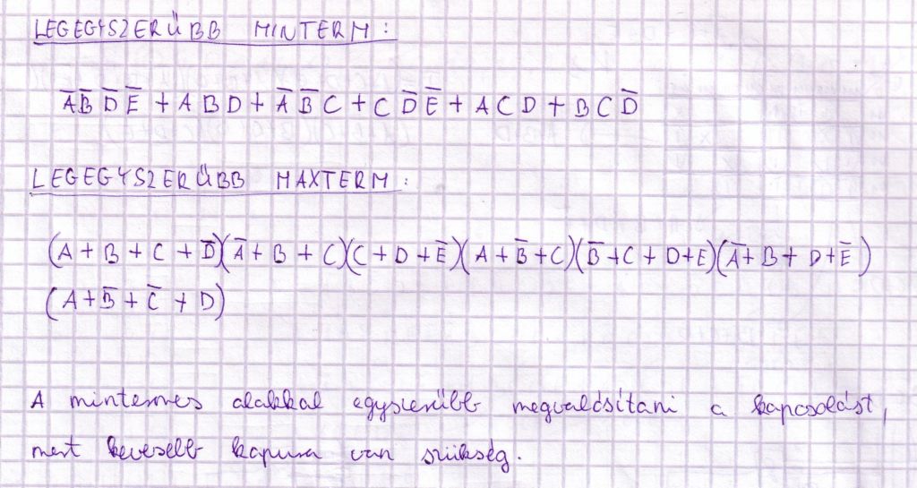

Akinek van egy kis ideje és kedve, és ért hozzá, akkor csinálhat feladatot! sajnos én holnap (jan.18.) vizsgázok, és be kell mutatni a házi feladatot, amit még nem sikerült megcsinálni... szóval ha van valakinek ideje megcsinálni a feladatomat, és közli velem az eredményt, akkor örök hálával fogok tartozni neki! a feladatot csatolom, a neptun kódom ZIHAA8.

már a nagyrésze kész a házinak, csak a hazárdmentesítést nem értem...

„a vizsgán azt rontottam el, hogy a pi-s alakot kaptam, és abból írtam fel az igazságtáblázatot, és meg is buktam belőle, mert csak szummás alakból lehetne felírni!”
Az a pi-s alak a maxterm (konjunktív), a szumma (ami egyébként szigma - a szumma a műveletet jelenti, szigma a betü neve) pedig a minterm (diszjunktív). A maxtermeket Kp táblából (p = produktum) a mintermeket Ks (s = summa) táblában jelöljük.
(#) miklosch válasza Slope hozzászólására (») Márc 31, 2006 /
A hazárdmentesítés megy, azt sikerült elsajátítani!
Zalotay tanított, most passzívos vagyok!
Házinak egy maxtermes 5változós egyenletet kaptam, és az első feladat az volt, hogy írjam fel az igazságtáblázatot! na, én felírtam a maxtermes alakból... és a mai napig nem tudom, hogy hogyan kellett volna megcsinálni! legfelül meg van a feladat is, ha így nem világos, mit próbáltam írni.
(#) Slope válasza miklosch hozzászólására (») Márc 31, 2006 / 4
mintermekből
Max kombinációk száma 32 ugyebár.
Legyen
Σ(0,1,2,3,4,28) ebből
Π(5,6,7,8,9,10,11,12,13,14,15,16,17,18,19,20,21,22,23,24,25,26,27,29,30,31)
Ebből meg lehet igazságtáblát írni 1-est írsz az 5,6,7,8,9, stb. sorokba
"Π(5,6,7,8,9,10,11,12,13,14,15,16,17,18,19,20,21,22,23,24,25,26,27,29,30,31)"
elvileg ebből nem lehet felírni az igazságtáblázatot, ezért buktam meg!
Ez volt a feladatom:
PI(31,28,27,24,23,22,21,20,15,12,11,8,7,6,5,4) X=(18,16,1)
És ebből nem lehet felírni, előbb át kell váltani mintermre, mit nem tudok hogy hogyan kell...
Elkészíted a negáltját:
PI negált (0,2,3,9,10,13,14,17,19,25,26,29,30) X(18,16,1)
Ha 5 változós a függvény, akkor a kombinációk száma 32 (2^5), ebből a konjunktív alak pl. PI(2) esetén: (2^5-1)-2 = i vagyis Π(29). PI(5) esetén (2^5-1)-5 = i vagyis Π(26).
Ebből
Π(31,29,28,22,21,18,17,14,12,6,5,2,1) X(13,15,30)
ennyi az egész... :yes:
