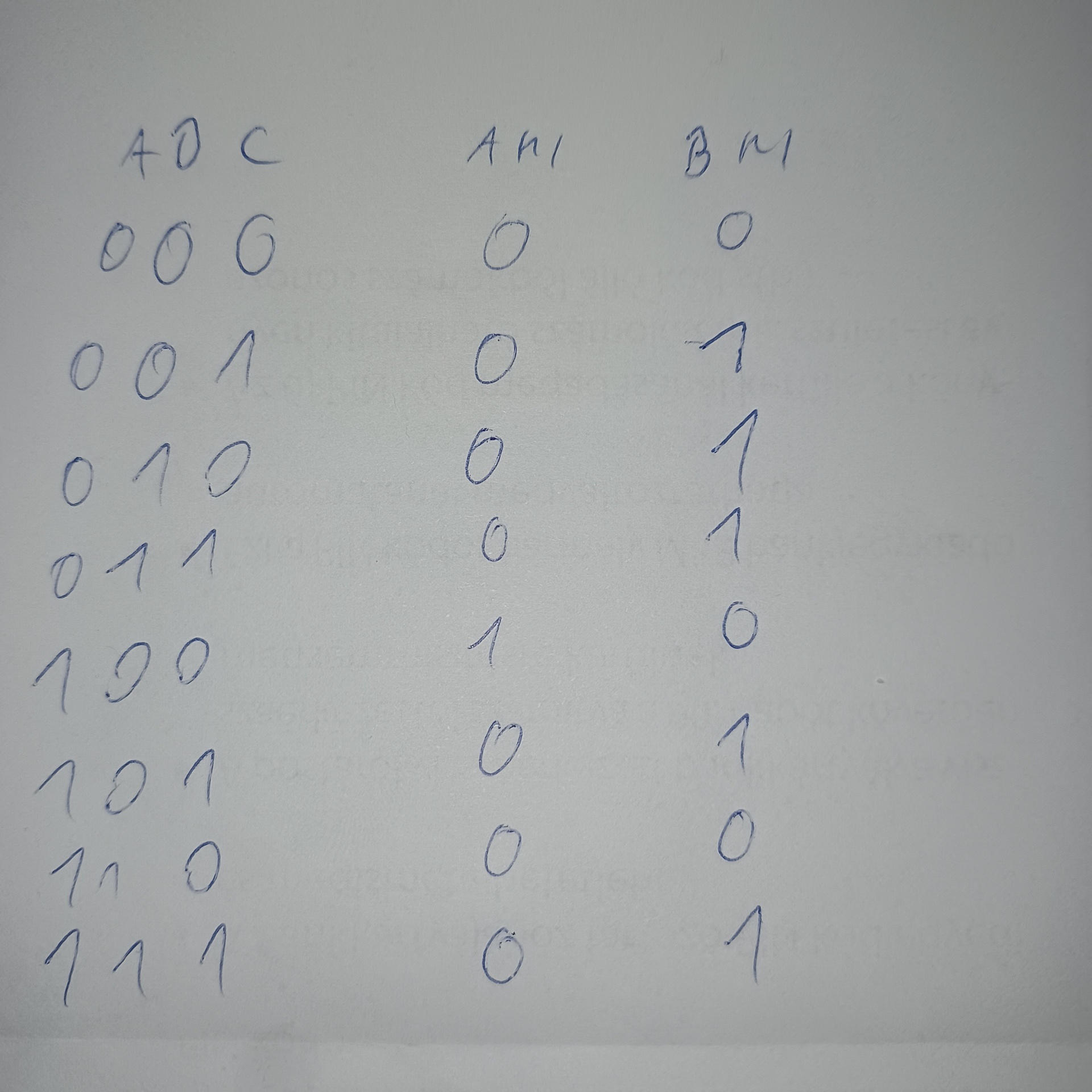

Működik csak egy diódán keresztül vissza kell csatolni. Kipróbáltam és az SR tárolót is sikerrel megépítettem. Már csak egy kapcsolást kellene kifejlesztenem, de kb 2 órányi agyalás után úgy érzem hogy közzé kell tennem a feladatot mert valószínűleg valamit kifelejtek. A működése a következő: Adott A B és C bemenet, valamint A ki és B ki kimenetek. Ha A bemenet aktív akkor A kimenetet aktiválja, ha B bemenet aktív akkor B kimenetet aktiválja. A C bemenet szerepe hogy ameddig aktív addig minden esetben B kimenet legyen aktív. Ha alapból B volt aktív akkor nincs változás, viszont ha A aktív akkor a C bemeteten lévő jel átváltja és a jel fenntartásának idejére B kimenet aktiválódik. Ha C bemenet alacsony szintre vált, vissza ugrik A ki aktívba. Remélem nem bonyolítottam túl a megfogalmazást. 2010 ben iskolás éveim alatt álltam utoljára hasonló feladat előtt Nem kérem hogy oldjátok meg helyettem de legalább vezessetek rá! Köszönöm

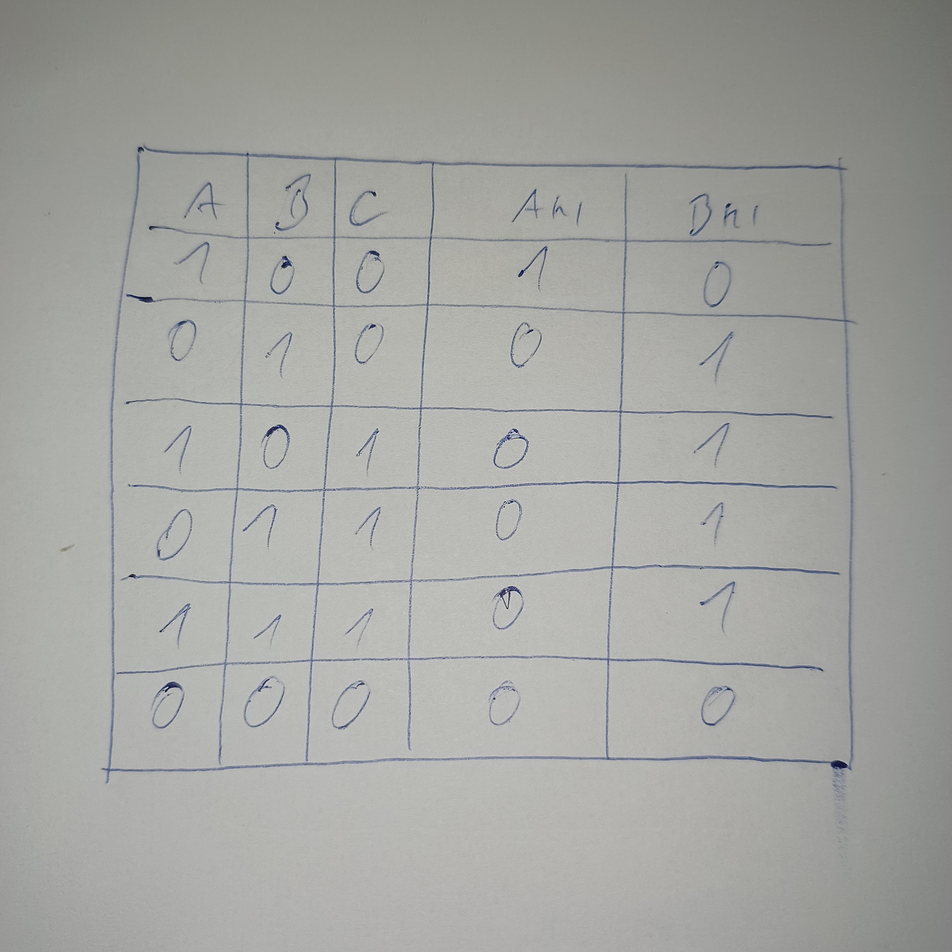

(#) Marty McFly hozzászólása Ápr 22, 2022 /
Készítettem hozzá igazságtáblát is
(#) Bakman válasza Marty McFly hozzászólására (») Ápr 22, 2022 /
Kevés. Binárisan számolj, hogy az összes lehetséges kombinációra fel tudd írni az igazságtáblát:
000
001
010
011
100
101
110
111

(#) Marty McFly válasza Bakman hozzászólására (») Ápr 23, 2022 /
Akkor valahogy így
(#) Karesz 50 válasza Marty McFly hozzászólására (») Ápr 23, 2022 /
Rajzoltam neked egy ilyet. Talán még lehet egyszerűsíteni rajta.
Az "igazság táblázata".
(#) Karesz 50 válasza Marty McFly hozzászólására (») Ápr 24, 2022 /
Így pontosan azt csinálja amit leírtál.
