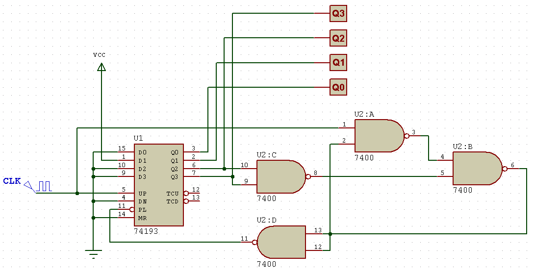

(#) kobold válasza szbalint25 hozzászólására (») Jan 20, 2009 /
Egy példa a rajzon, egyirányú számlálóra.
Gulyi88-nak mellesleg igaza van, egyrészt a megfogalmazás pontatlan, másrészt ha érteni akarod a működést, adatlapi ismeretekre, sok gyakorlásra, na meg egy strapabíró hátsóra is szükséged lesz - vizsgákon, szigorlaton nem lesz net...

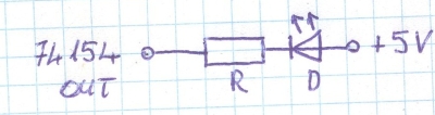

(#) maTaKee hozzászólása Márc 10, 2010 /
Helló!
Kaptam egy feladatot a suliban, hogy a PLC-hez kellene csinálni egy demultiplexeres kapcsolást, hogy még több kimenetet kapjunk (a PLC-hez van bővítő egység, csak a kettő összekötésére szolgáló kábel nincs ). SN74154-el (adatlap) kellene megoldanom, ezt a kapcsolást kaptam, csak nem vagyok benne biztos, hogy jó-e. Valaki megnézné, hogy jó-e vagy kell-e rajta változtatnom valamit?
