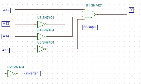

(#) sany hozzászólása Okt 31, 2010 /
Én erre megoldásra gondoltam a címdekóder áramkör tekintetében.Mi a véleményetek?
(#) Norberto válasza sany hozzászólására (») Okt 31, 2010 /
Szerintem működőképes és ellátná a feladatát. :yes:
(#) pbalazs válasza sany hozzászólására (») Okt 31, 2010 /
Alapvetően szerintem is jó, esetleg még kérdés lehet, hogy a memória IC engedélyező jele ponált, vagy negált. Amit rajzoltál, az ponált jelet ad, az IC-k nagy részének viszont negált jel kell. Én utánakötném azt a maradék invertert, és kivezetném mindkét jelet. Vagy ha ismert a konkrét memóriatípus, akkor az adatlajából kiderül, hogy mi kell neki.

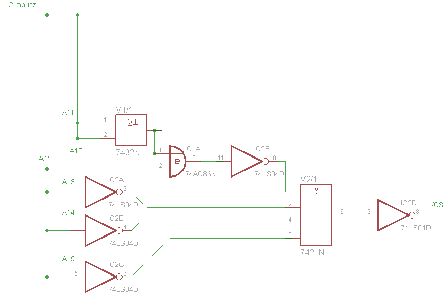

(#) iamrob válasza sany hozzászólására (») Nov 7, 2010 /
Ez az eset már kicsit bonyolultabb ennél. A legfontosabb kérdés, hogy a címbuszon megcímzett 0x0400 a memóriában a 0x000 címre mutasson, vagy jó, ha ott is a 0x400-ra mutat. Az eszköz működésében nem okoz gondot, viszont kapuzni egyszerűbb:
Az A13, A14, A15 minden esetben 0 kell, legyen. A többi: ha A12=0, akkor A11=0 és A10=0 esetén tilt, ha A12=1, akkor A11=0 és A10=0 esetén engedélyez. Valami ilyesmiből elindulhatsz A12 XOR (A11 OR A10).

(#) sany válasza iamrob hozzászólására (») Nov 7, 2010 /
Én a következő kapuzásra gondoltam:
1. eset:
Ha az A10 =0 és A11=0 , akkor a VAGY kapu kimenetén 0 jelenik meg.Ekkor ha A12=0, akkor a XOR kapu alsó bemenete 0 lesz, a felső bemenete is szintén 0 a VAGY kapu miatt.Tehát a XOR kapu kimenetén 0 szint fog megjelenni.De az inverter negálja ,így az ÉS kapu minden bemenete 1 lesz, így a kimenetén is 1 szint jelenik meg.Az utolsó inverter ezt negálja, tehát 0 lesz a /CS bemenet a memória IC-n,így tiltja azt.
2.eset:
Ha az A10 =0 és A11=0 , akkor a VAGY kapu kimenetén 0 jelenik meg.Ekkor ha A12=1, akkor a XOR kapu alsó bemenete 1 lesz, a felső bemenete 0 a VAGY kapu miatt.Tehát a XOR kapu kimenetén 1 szint fog megjelenni.De az inverter negálja ,így az ÉS kapu ez a bemenete 0 lesz, így a kimenetén is 1 szint jelenik meg.Az utolsó inverter ezt negálja, tehát 1 lesz a /CS bemenet a memória IC-n, így engedélyezi azt.
Ha az A11, A10 -es valamelyik 1-es ( mindkettő), akkor is 0 szint jelenik meg a /CS bemeneten.
(#) sany hozzászólása Nov 7, 2010 /
Jól gondoltam?
„így az ÉS kapu ez a bemenete 0 lesz, így a kimenetén is 1 szint jelenik meg.Az utolsó inverter ezt negálja, tehát 1 lesz”
Jót gondoltál, csak rosszat írtál.
Az IC2E nem kellene bele, mert ha A12,11,10 mind 0, akkor tiltani kell (ekkor cím < 0x400), tehát ekkor 0 kell az ÉS kapu első bemenetére.
Illetve még egy dolog. Ahogy a memóriák többsége működik és ahogy jelölted is a CS láb negálva van, tehát a 0 szint engedélyez az 1 tilt.
Akkor ugye NAND kapu kell az ÉS kapu helyett?
Azt is lehet, de akkor az IC2D sem kell. (Az IC2E ettől függetlenül nem kell.)
Anélkül gondoltam , csak nem azt írtam .
Köszi a segítséged ! Nagyon sokat tanultam.
