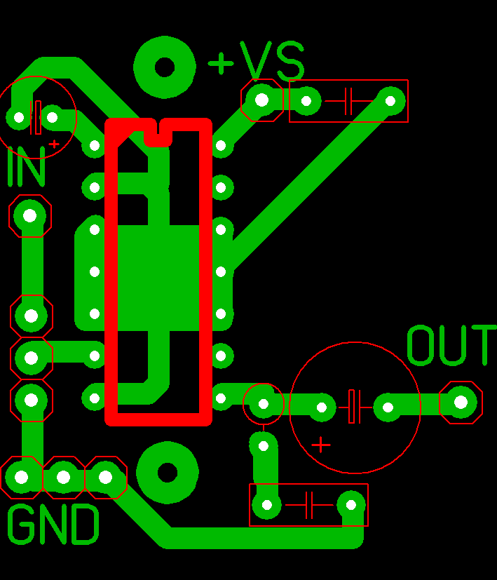

Először is köszönöm mindenkinek. Úgy döntöttem, hogy az LM384-es IC-vel fogok próbálkozni. Az adatlapját csatolo. Úgy számítom, hogy Kb.5W-ot ad majd le 12V mellett, 4ohm-os hangszórókon. Va valamit elszámoltam kérlek írjatok!
Lenne egy-pár kérdésem:
1: az IC "leföldelt" lábánál azt a sok lábat (7;10;11....)mind le kell földelni???? 2: a +VCC láb az GONDOLOM a 9-es Köcce!
Igen, írja is az adatlap. Hűtőfelületet kell hozzárakni. Azért is került az IC középső lábaira.

Gondolom ez a kapcsolás megfelelő!
Én terveztem! Vagy

Meg van!! A gond az, hogy nem volt rá sok időm. Vasárnap készítettem el, nem volt időm rendesen átgondolni, mert mikor először rányomtam a bemenetet, a zene halkan szólt. Aztán amikor újra elindítottam már nem ment, csak halkan búgott. PC tápot használtam. Más táppal v. akummulátoral nem próbáltam, de az lesz. Ápropó: az aksi negatívját ráköthetem a GND-re(gondolom nem). Mi lehet a gond?? UI:Azt a sok lábat (7;10;11....) GND-re kötöttem, a borda még nincs rajta (REMÉLEM MÉG NEM SZÁLLT EL!)
A kapcsolás gnd-je az akksi negatívja, a pozitívja pedig a Vs. Hűtést ha nem tettél rá, és nem túl hosszú ideig volt a tápon, akkor valszeg nem lett baja, tegyél rá valami bordaféleséget. A hűtőborda alakjából ítélve sztem a hűtést a középső 6 lábra rá kell cinezni - ebbe nem vok biztos.
