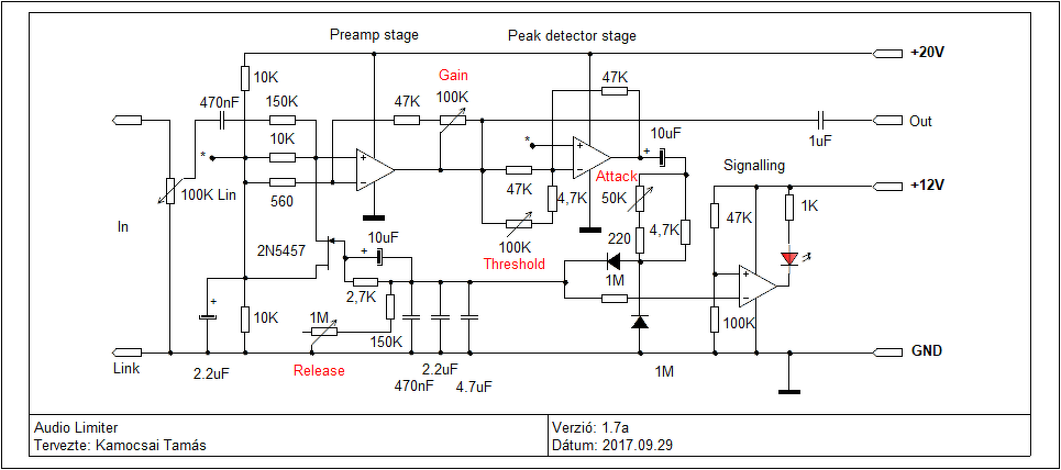

(#) ThomAce válasza pcmaster90 hozzászólására (») Máj 28, 2018 /
Sajnos még csak most jutottam el odáig, hogy megnézzem a hozzászólásokat. Természetesen - ugyan félve - megosztom a kapcsolást. Sok helyen, sokfelé, sok embert megkérdezve sokaktól kaptam hideget - meleget (Legfőképpen hideget) a limiterem kapcsolására. Emiatt nagyon féltve osztom meg a kapcsolást.
De azt hiszem ez meggyőző:
Amire nagyon figyelni kell a beállításoknál, az a következő:
Az élesztéskor a 100K-s "Gain" jelű potit középső állásba érdemes állítani, majd a bemeneten lévő 100K-s potit kb. 10%-ra letekerni. Ekkor adni neki egy 775mV-os jelet. Szkóppal megnézni a kimenetet, a threshold kb. 50%-os állásban legyen! Ezek után lehet folytatni a beállítást. A threshold teljesen letekerve mintegy 320mVRMS kimeneti szintet engedélyez. Ha itt is szép a jelalak, akkor adni kell neki 1.5V RMS-t, a 100K-s pótmétert pedig addig kell állítani, míg a threshold 100%-os állásban el nem kezd jelezni. A jelalak itt sem lehet torz! Az NE5532 bemenetén ugyanis van két dióda, amelyek megakadályozzák, hogy ~600mV-nál nagyobb jel jusson az erősítőre. Ezen feszültségszint elérését követően a kimeneten négyszögesedő jelet fogunk látni értelem szerűen. Ezt a szintet kell elkerülni a 100K-s trimmer beállításával.

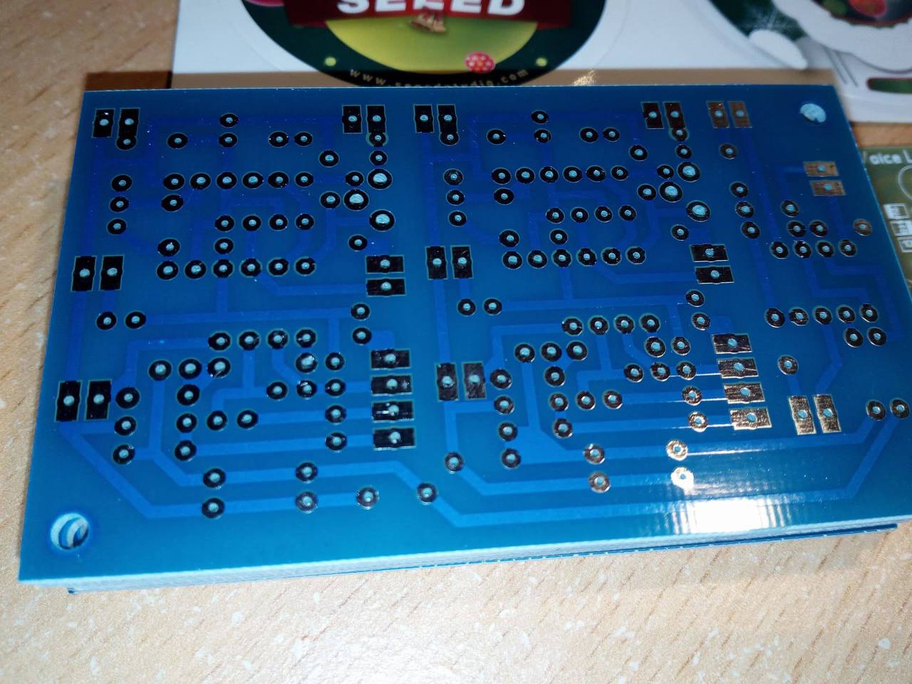

Gyártattam hozzá paneleket is. Szépek lettek. Van belőle még vagy 15 darab, mert párat barátoknak elküldtem.
Ja, igen. A FET-re nagyon érzékeny a kapcsolás. Ha hamisítvány vagy bármilyen más FET-el próbálkoztam, akkor torzítás lett az eredménye.

(#) Inhouse válasza ThomAce hozzászólására (») Máj 29, 2018 / 1
Lemaradt a rajzról, bár a szövegben benne van a használt műveletei erősítő típusa (NE5532), valamint a fázist nem fordító bemeneteknél a csillagokról esetleg írhatnál valamit, főleg a második műveleti erősítő ezen bemenetének mikéntjéről.
(#) ThomAce válasza Inhouse hozzászólására (») Máj 30, 2018 /
Köszönöm az észrevételt, tényleg nem szúrt szemet, hogy lefelejtettem volna. A csillagozott rész az nem más, mint Ut/2, azaz féltáp. A csillagozott pontokat voltaképpen össze kell kötni.
(#) Massawa válasza ThomAce hozzászólására (») Máj 31, 2018 / 1
Egy kicsit én is gondban vagyon a kapcsolással, persze ha neked tetszik a hangja, akkor ne is olvass tovább.
Az észrevételeem inkább logikai. Neked a GAIN a peak detektor elött van. Ez egy kicsit megtévesztö lehet, mert a GAIN a profi gépeken arra szokott lenni, hogy a limiter által komprimált jelet ujra szintbe hozza. Azaz GAIN a te megoldásod kimenetén egy extra erösitö fokozat lenne, ami a leszabályzott jelet ismét az eredeti szintre emeli.
A te GAIN funkciod is jo lehet, az egyetlen dolog, hogy annak az állása befolyásol minden más beállitást. (Threshold, attack stb)
Ez néha elég nagy kihivás lehet a felhasználo számára hogy beállitsa a berendezést.
A másik komment meg a peak detektorra vonatkozik. Az a te kapcsolásodban csak a csucsokra reagál ami bizonyos hanganyagoknál gond lehet, mert a nagyon rövid csucsok is leültethetik hosszabb idöre a szintet. ( digitális hangátvitelben gyakran fordulnak elö nagyon rövid impulzusok, amik itt gondot okozhatnak).
Szoval összefoglalva:
1.Én a peakdetektor jelét a bementröl venném, nem az elsö fokozat kimenetéröl.
2.A peak detektor mellé (vagy átkapcsolhatoan) egy más fajta detektort is beépitenék (RMS, VU stb) amivel a hang erejét lehetne kézben tartani. (Nemcsak a csucsértéket). Az sokkal természtesebb hangzást adna.
A hozzászólás módosítva: Máj 31, 2018

(#) ThomAce válasza Massawa hozzászólására (») Jún 2, 2018 /
Köszi szépen az észrevételeket és teljesen jogos. Viszont... Most jönnek az érveim, vagy akárminek is nevezzük.
Vegyük sorjába ezeket, mert úgy lehet egyszerűbben át tudom adni a gondolataimat:
- Olyan limitert szerettem volna, amelyet könnyű beállítani, széleskörben lehet alkalmazni.
- Egyszerűen megépíthető limiter volt a célom.
- Főkéne szintetikus zenéhez terveztem, persze lehet használni élőzenéhez is.
- Tudván azokat a pontokat amiket felsoroltál, kénytelen voltam kompromisszumokat kötni.
Átnéztem pár gyári limiter rajzot is és nagyon sokban vannak nagyon hasonló megoldások. Miután megterveztem és megépítettem a limiteremet, kezembe jutott egy dbx márkájú limiter teljes technikai dokumentációja. Nagyon hasonlóak az elgondolások benne. Az enyém csupán egyszerűbb kivitelű és pár paraméterében gyengébb egy kicsit talán. Viszont házilagosan kivitelezni még mindig úgy gondolom, hogy nagyon jó lett.
