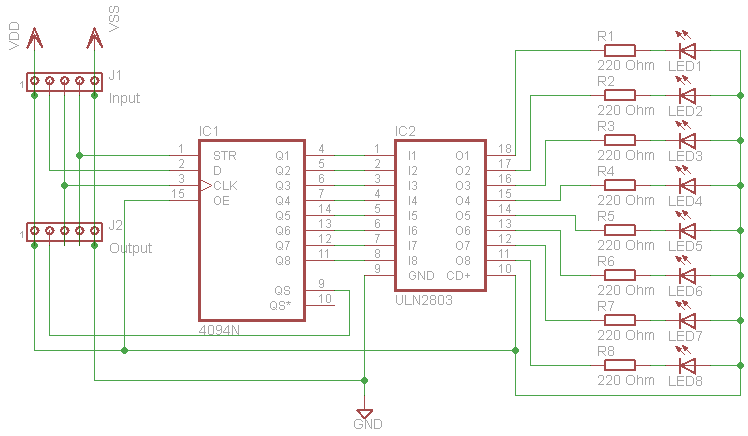

Van megoldás. A 24 darab soros tárolós IC után jön 1-1 darab tranzisztormező. Árban ugyan ott vagyunk, mint 8db tranzisztor+8db bázisellenállás, viszont egyszerűbb az áramkör, a nyák. Ez az IC már akár kis izzók (max 25VA) meghajtására is képes. 24db 74 HCT 374 (74 LS 374) 24db ULN 2803 A 192db 820 Ω-os ellenállás 192db LED. Egy nyákra megy 2-2 IC és 16 LED. ez alkot egy sort. a LED-ek 1cm-enként lesznek, tehát 16-17cm hosszú, és kb 5 cm széles csík kell. s ebből lesz 12 sor. Így a kijelző kb. 16*12 cm-es lesz. A nyákok élével sorakoznak majd egymás mellett. A kapcsolási rajzot, nyáktervet a hétvégéig megpróbálom elkészíteni.

Én "leragadtam" a 32 LED- es változatnál, ahhoz tervezgetem a panelt. Lenne egy két fura kérdésem. Az "alap" kapcsolást szeretném megépíteni, viszont a 74374-es adatlapján láttam egy-két feneséget. A LED-eket "pozitív logikával" akarom bekötni, csakhogy a kimenetek max. árama magas szinten 1-2,6 mA, míg alacsonynál 12-24 mA. Nekem az utóbbi érték szimpatikusabb, ahhoz viszont az Ut-t kéne közösíteni a LED-eknek, plusz a winampot is inverzbe kéne belőni. Ráadásul ha jól vettem ki a datasheet-ből, az IC-k max árama 40mA (gondolom a 8 kimenet terhelésével együtt). Kérdésem az lenne, hogy mi a tapasztalatotok ez ügyben. Talán értelmesebb lenne egy laza multiplex kapcsolást összedobni, 12 tranzisztorral úgy, hogy a 8 adatbit adná a sorokat, a 4 kontroll az oszlopokat. Igaz ekkor semmi tároló nem lenne közbeiktatva, de ez talán nem is zavaró... Válaszotokat, véleményeteket, kritikátokat előre is köszi!
Szia! Erősítheted és invertálhatod a 74374-es kimenetét NPN tranzisztorokkal, vagy ULN2003 ( ULN2023; ULN2068. ) tranzisztorhidakkal. Így a nyitott kollektoros meghajtás minden előnyét ki lehet használni! De akár buszerősítő IC-t is lehetne alkalmazni a kellő áram leadásához.
A 74534es típus a 74374 invertáló megfelelője...

No, végre elkészültem a "kézzel fogható" kapcsolási rajzzal. (Az időm is kevés volt, meg egy teljesen új progit kellett elsajátítanom, de megérte, jó kis progi!)
Ez a rajz egy 8 bites egység, ebből kell majd tetszés szerinti darabot sorba kötni. A mostani esetben 24 db lesz. Ahogy írtam, egy sorban 2 ilyen, s 12 sor lesz. Tápellátás 5V. A nyákterve is "kész", de ráfér némi optimalizálás. ![]() * A rajz hibás, ezért töröltem. ITT a jó rajz. Action2K
Köszi! Javítottam. Más hiba esetleg?

Az adatlap szerint a QS' (10-es láb) invertáló kimenettel kell sorosítani a CD4094-es léptetőtárolókat. De akár egy három vagy négypólusú jumperrel is megoldható a kívánt soros kimenet kiválasztása.
Más észrevételem nincs.
