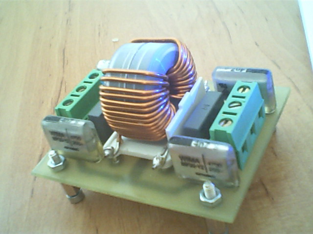

(#) huhuu válasza Ricsa hozzászólására (») Ápr 17, 2007 /
de van az alufóliának is árnyékoló hatása!
A mai olcsó árnyékolt koaxban nem is aluminium fólia van hanem műanyag fólia aluminium bevonnattal, még vékonyabb...
(#) Ricsa válasza huhuu hozzászólására (») Ápr 17, 2007 /
Tényleg! Ez jó hír . Megmentettél. Egy trafót akartam elárnyékolni, már majdnem elkezdtem vasból hajlítani. Köszönöm az alumíniumnak
(#) Slope válasza Ricsa hozzászólására (») Ápr 17, 2007 /
Ha az aluminiumban nem lépnének fel örvényáramok, akkor a villanyóra is állna...
(#) huhuu válasza Ricsa hozzászólására (») Ápr 18, 2007 /
mondjuk rezzel jobb lenne, meg ha vekony rezrol is van szo. Inkabb nyak lappal arnyekolj! könnyebb lesz!
Regebben arnyekoltam en is alufoliaval, jo volt, de igazabol ideiglenes megoldasnak jo csak....
Nehez rögziteni hozza vezeteket es nem is nagyon szep.
Ha nyak lapbol csinalsz az erölködön belul egy kis "udvart", akkor az tökeletes lesz. Ha fem az erölködö doboza akkor talan nem kell alja es teteje sem...
