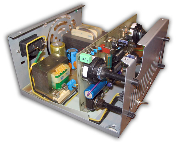

Ha már dobozolás, akkor nem maradhat ki a jókis ATX táp doboza. Döglött példányokat olcsón, vagy akár ingyen lehet szerezni, találni bennük hálózati aljzatot, néha még 7805 -ös stabkockát is, meg kapcsolót is. Nekem ebben van a páka szabályozóm, és ebbe készül a függvénygenerátor + freki számlálóm.

Utólag jöttem rá, hogyha a táp dobozát elforgatva használnám akkor nem kéne kerülgetni a lyukakat az "elején", csak elforgatva viszont nem "hátra" kerülne a hálózati aljzat. De végülis mások is megoldották, komplett plexi előlapot faragtak rá.
A nyákos doboz csak azért nem tetszik egyébként, mert nekem pl minden nyákom hajlott picit. Lehet persze hogy a nem megfelelő tárolás eredménye ez. (csak fel van dobva a polc tetejére)

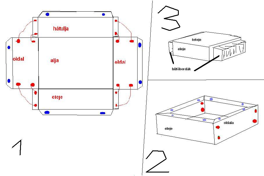

(#) Gery hozzászólása Jan 6, 2008 /
Hellosztok
Nah lerajzoltam hogy hogy kívánom a dobozt elkészíteni, és hogy mitszoltok hozzá, jó-e az elképzelésem...
Szóval az 1. kép az az amit kivágnék egybe. Plusz egy tető. Szóval a piros lyukakat csavaroznám össze ahogy ott mutatja. Persze az a "fül" belül lenne. A felső fülek meg a tetejét tartanák. A hütőbordák az oldalábol állnának ki ahogy azt a 3as kép mutatja, ezért akarom így egybe. A 2es kép meg azt hogy tető nélkül hogy lenne összehajtogatva.
Ha így hajtogatnám majdnem az egészet szerintetek jó lenne? És merevítés így már nemis kellen?

(#) szamóca válasza Gery hozzászólására (») Jan 6, 2008 /
Régebben én is megpróbálkoztam horganylemezes dobozolással, de letettem róla.
Az a fajta technika hogy egydarabból szabod ki a dobozt, gondolom karos lemezvágóval, nem egyszerűen kivitelezhető.
A belső sarkoknál könnyen túlmetszések keletkeznek, tehát nem szabad végigvágnod teljesen a metszéspontokig.
Előtte meg kell állni a vágással, és ha mindkét irányból bemetszetted, ki kell hajlítgatással törnöd, majd reszelned.
A meghajlítás sem egyszerű feladat.
Házilag, két párhuzamba állított szögvas között, satuba fogva kemény gumikalapács vagy keményfa+fémkalapács szükséges hozzá.
A hosszanti oldalakat így könnyen meghajlíthatod, de ezekután már csak méretre vágott szögvaspárokkal tudsz hajlítani.
Amit a satupofák szélessége behatárol.
Nem beszélve a precizitásról amit a hajlítás igényel.
És a végtermék sem biztos hogy nagyobb méreteknél kellően stabil lessz.
Túl vagyok már néhány házilag kivitelezett készülékházon,
De én a helyedben letennék a horganylemezes dobozolásról.
ui: A forrasztásos megoldás könnyebben kivitelezhető, (így készítettem már postaládát ) én gázüzemű tollfáklyát használtam, azzal könnyen ment a forrasztás.

De ha szabványméretű 40-44cm közötti dobozszélességet csinál nem lesz stabil merevítés nélkül.

Ha már ilyen sok lemezed van, szerintem a forrasztásnál maradj. Egy ilyen kis gázlángos forrasztót már vehetsz 1200Ft-ért. és vastag 2-3mm-es gyantás forrasztóónt használj.
Vagy csinálj hibrid dobozt. (eleje alja hátulja egydarabból hajlított 2mm alu, ez kellően merev. Oldalai teteje horganylemez)

Amúgy azért kéne egybe lennie mert a hütőborda a doboz oldalán lévő "nagy lyukból" fog kiállni.

Amúgy én olyan szabásmintát készítenék valószínűleg, hogy két oldala, alja, teteje egyben (gyakorlatilag egy hosszú csík), és az eleje-háta egy-egy külön darabból. Perzse mindenütt meghagyva a forrasztáshoz a füleket. Így nem okozna gondot
„doboz oldalán lévő "nagy lyukból"”
kiálló hűtőborda sem.
