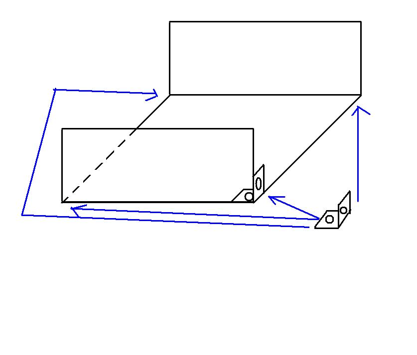

(#) szasza10 hozzászólása Jan 24, 2008 /
Én ha dobozt csinálok valaha is szerintem így fogom:
alu lemezt hajlítok 2-t majd 4 db L alakú lemezt és...
lásd melléklet
(#) Frankye válasza szasza10 hozzászólására (») Jan 24, 2008 /
Ezzel az egyetlen probléma, hogy - tekintve, hogy meglehetősen hosszú szakaszokat kell meghajlítani - nehéz szépen (élesen) hajlítani. E miatt vetődött fel a forrasztott oldalak kérdése, ha visszaolvasnál, tudnád...

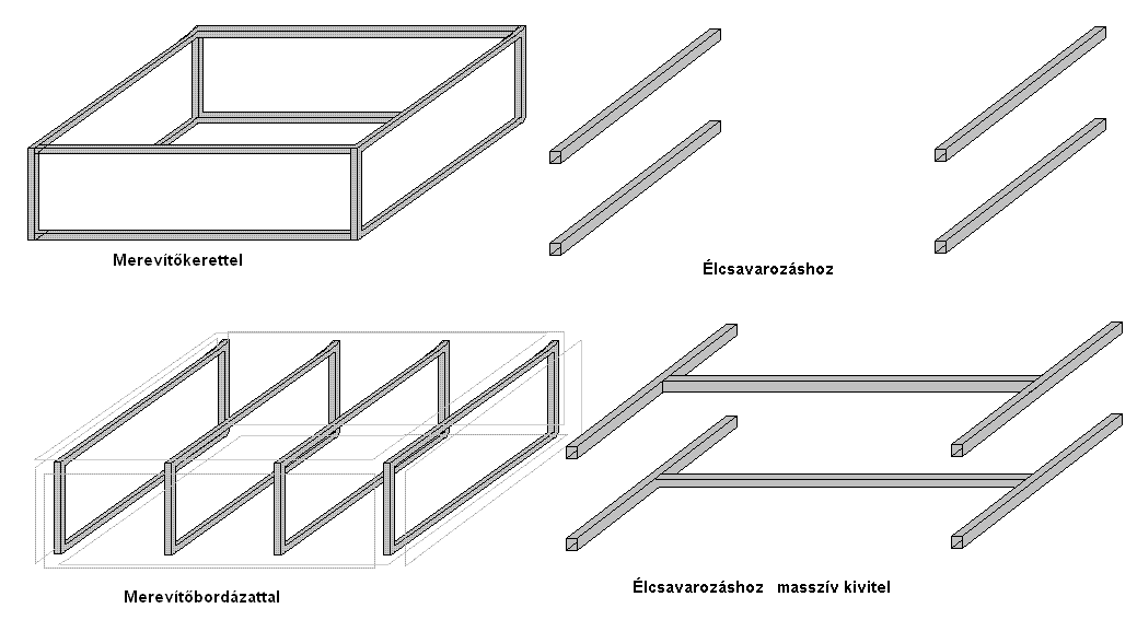

(#) szamóca válasza Gery hozzászólására (») Jan 25, 2008 /
Valami ilyesmi.
Gondolom anyagában alu négyszögprofilra gondolt.
De szögprofilból is csinálható, meg van sok variáns is.
A lényeg a merevség.
/Én akkor is a kettős u alak mellet voksolok >2mm- alulemezből. Végigpóbáltam már egy-két dobozolási technikát, de a legegyszerűbb, legkevesebb munkával előállítható műszerdoboz./

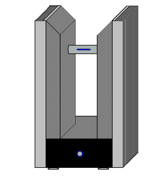

(#) szamóca hozzászólása Márc 2, 2008 /
Van egy doboz skiccem a jövőre ha nagyon unatkoznék. (nem úgy néz ki hogy fogok )
(#) vicsys válasza szamóca hozzászólására (») Márc 2, 2008 /
Igencsak szép. És még azért is jó, mert elfér közöttük a repülőgép (09.11) Bocsi, de ez ugrott be amint megláttam.
(#) szamóca válasza vicsys hozzászólására (») Márc 2, 2008 /
Akkor jó, mert nekem is ez ugrik be róla.
A bordák takarólemeze krómozott lenne, ami jól menne a feketéhez. Az összekötő cső is króm benne kék visszajelző fénnyel megvilágított felirattal.
Már csak egy szponzor hiányzik .

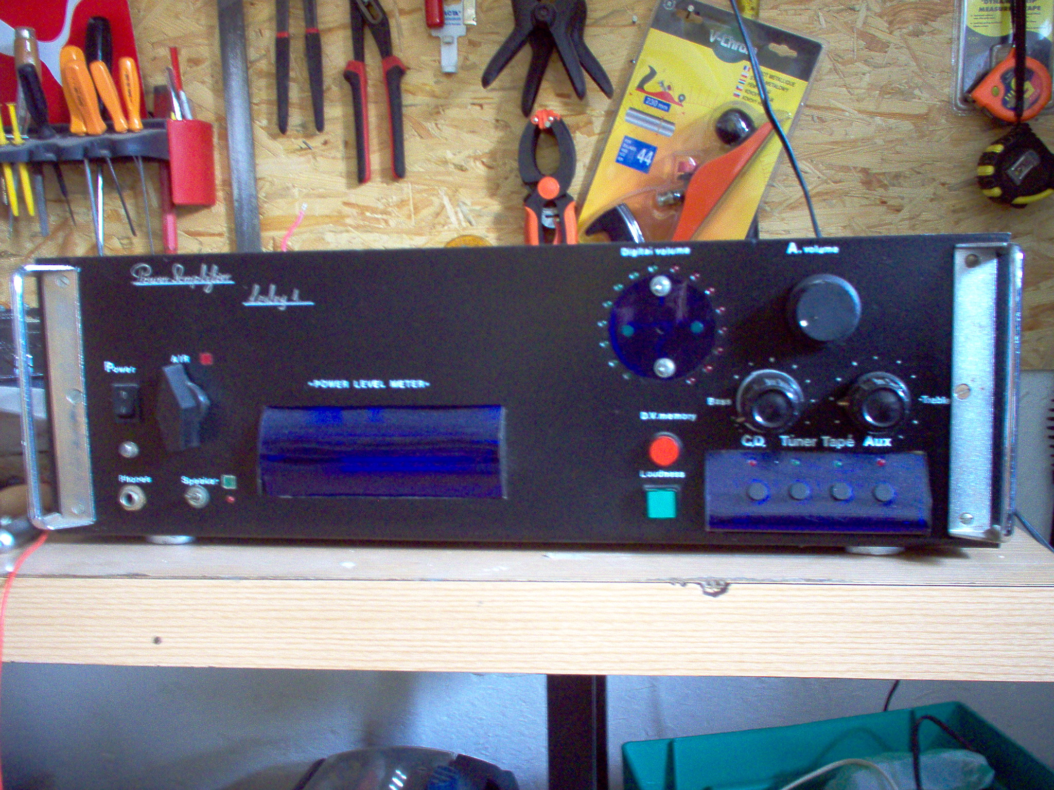

(#) Sword hozzászólása Márc 16, 2008 /
Nekem most született megy egy terv egy előerősítőről, v.mi szép dizájnos dobozt szeretnék neki. Van pár ötletfoszlány, amivel egész pofás kis cucc lenne.
Lenne középen egy hangerő szabályzó gomb, körülöte zöld vagy kék ledekkel. Ezt v.hogy úgy képzeltem, hogy egy kivezérlésjelzőt átalakítani úgy, hogy fix tápfeszt kapna, mondjuk stabil 5V-ot és a hangerő poti tengelyére rákötni a kivezérlésjelző trimmer potiját (ezzel állítható a bemenő jel nagysága, ebben az esetben a bemenő jel ugye 5V.) A hangerő poti körül elhelyezett ledek pont addig világítanának, ahol a poti áll. Sz.tem jópofa lenne.
Szerintetek megvalósítható?
Aprócska bibi, hogy a ledek egyenként ne látszódjanak, csak egy csík. Esetleg plexit kellene elmattítani és azt rárakni, vagy v.mi hasonló...

Az első erősítőmben csináltam egy digit potit.
Egy kék plexikör jobb-bal oldalát nyomkodva léptethető a hangerő.
Ennél körbe elhelyezkedő ledek jelzik az állást.
Emlékszem, csík kijelzést csináltam elösszőr, de zavaró volt. Szerintem jobb ha pontszerű a kijelzés.

Egyébként hogy feliratoztad a dobozt? Tetszik
(#) szamóca válasza Sword hozzászólására (») Márc 16, 2008 /
Alfaset betümatrica, és lignolakkal lefújtam.
