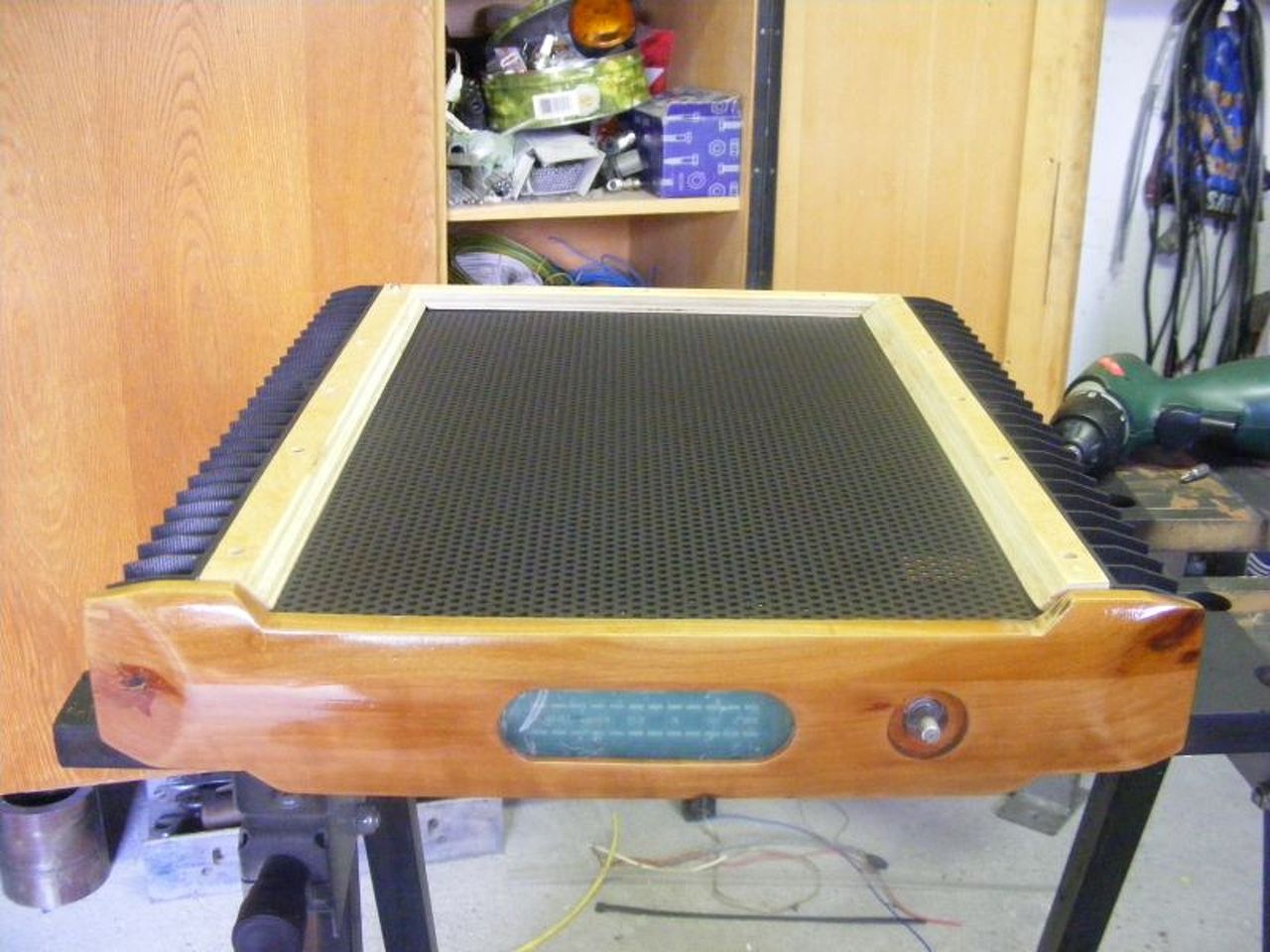

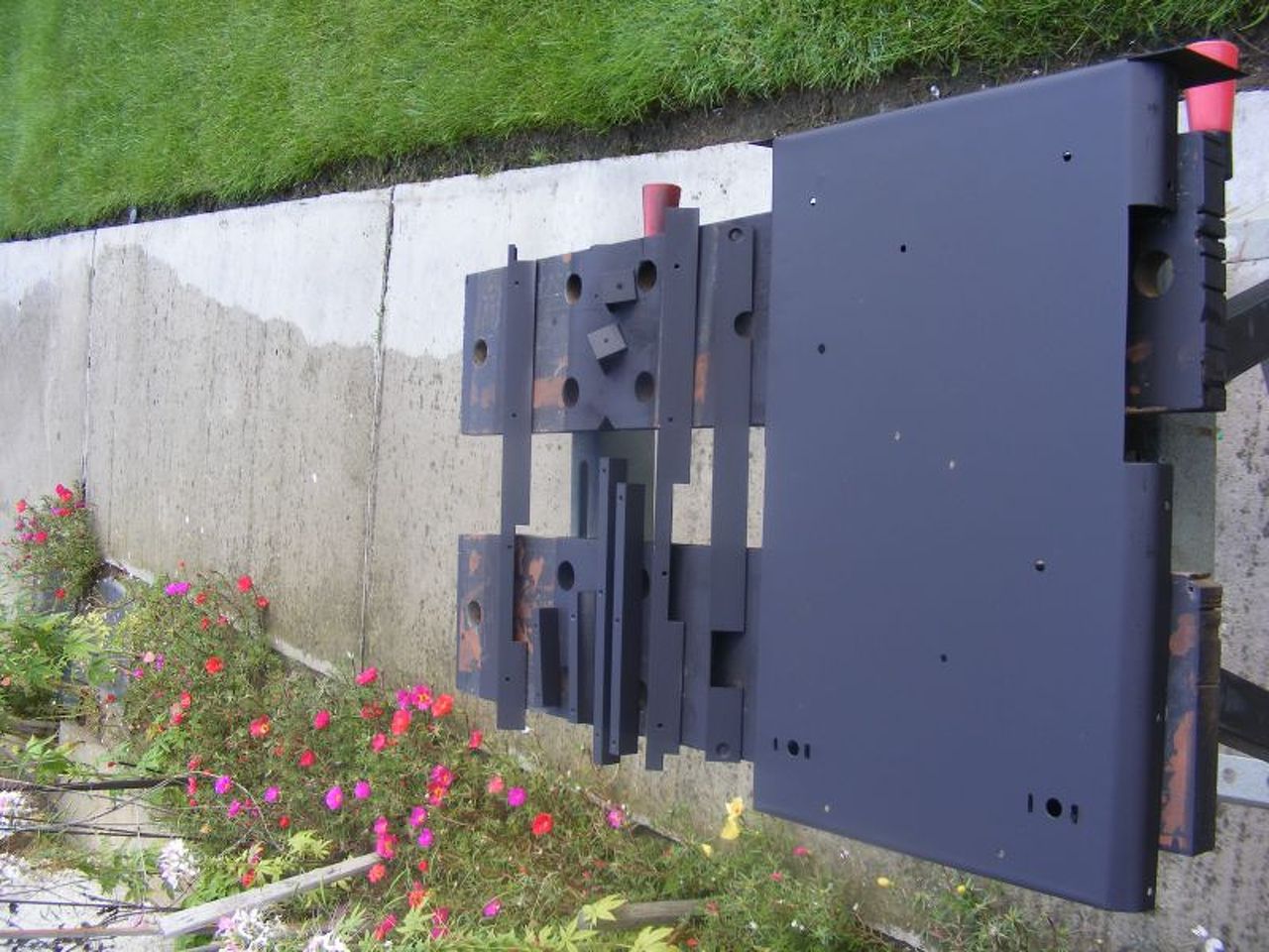

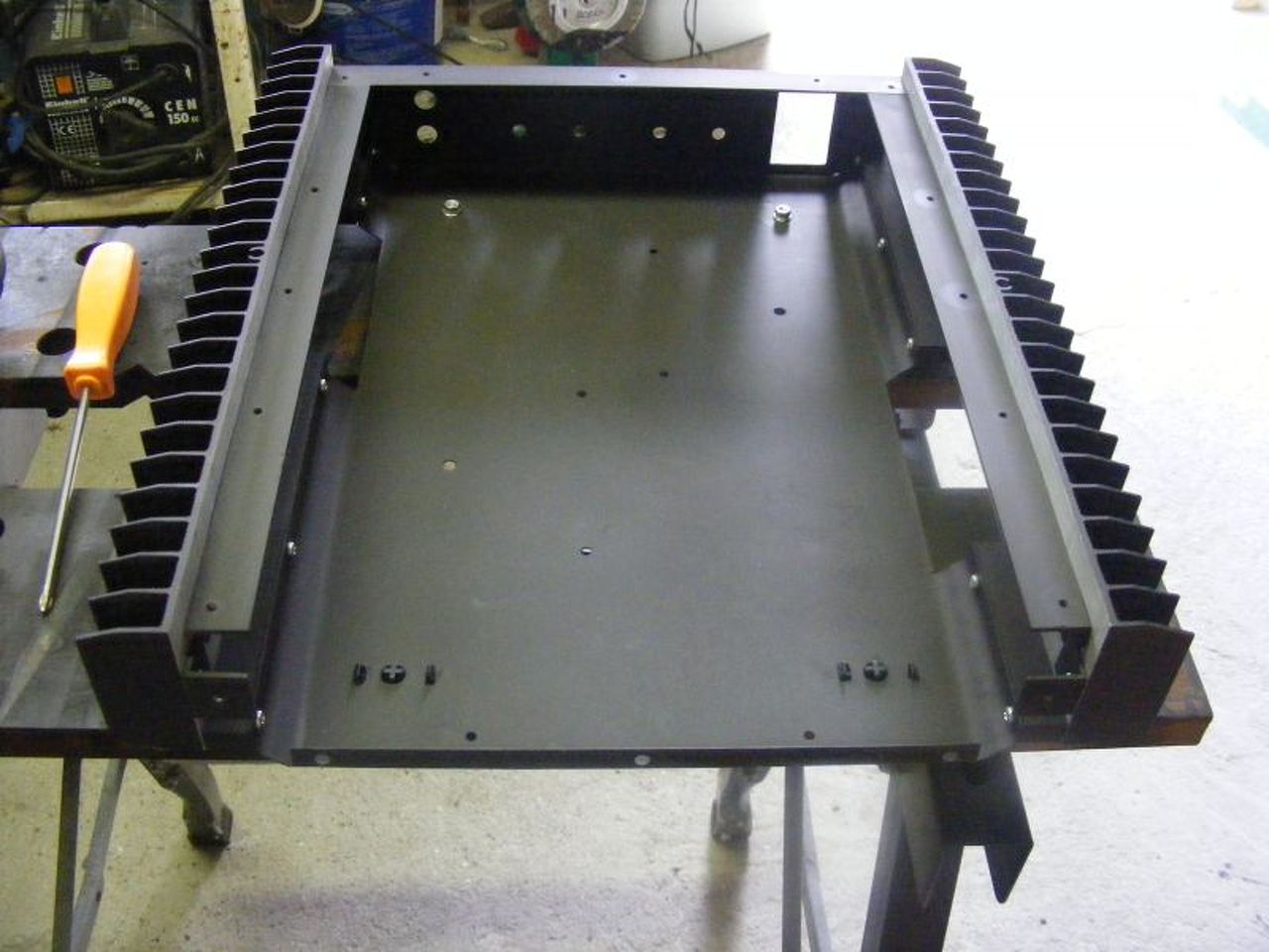

(#) szamóca hozzászólása Aug 15, 2014 / 3
Készül a doboz.
(#) vicsys válasza szamóca hozzászólására (») Aug 15, 2014 /
Nagyon baba lesz!
