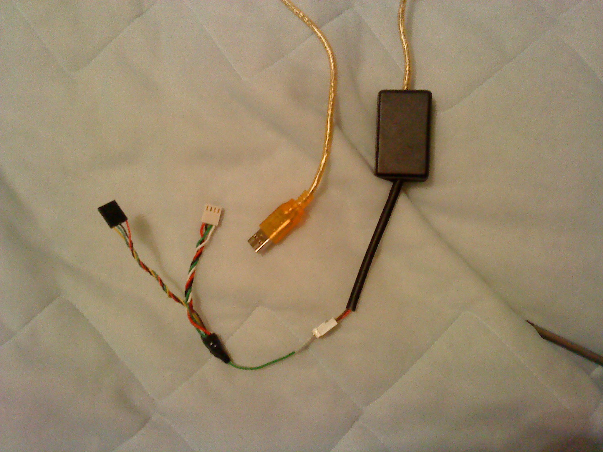

(#) Syn7h37ic válasza Syn7h37ic hozzászólására (») Nov 1, 2011 /
Első tapasztalat adatkábellel:
A donor kábel egy CA-6 kábel, USB-RS232 átalakítón.
A Donor kábel egy egyszerű MAX232 chipes TTL illesztővel ellátott holmi.
A Teszt központ egy Premier412
Simán kapcsolódik a szoftverrel, minden funkció tökéletes.
A Premier adatvonali csatlakozó 12V kimenete nincs bekötve, csak a TTL RX-TX GND.
Folytatva.
Tesztalany Paradox E55
Kábel szintén egy CA-6 TTL adatkábel USB - RS232 átalakítón. (szintén ócska PL2303 chipes)
Kommunikáció sikeres, azonnal létrejön.
A tüskesoron szintén csak az RX-TX-GND bekötve a 12V kimenet itt sincs.
Konklúzió, Mind a Paradox, mind a Premier sima TTL adatforgalmat használ, ehhez egy egyszerű MAX232 chip tökéletesen megfelel, illetve, egy sima FT232 chip, ekkor közvetlen USB portról lehet programozni. Ezu lesz a következő teszt. Van egy CID rádióhoz való FT232chipes USB adatkábelem, ezzel fogom most kipróbálni a három panel adatkapcsolatát (CA-6 Premier E55)
Egy kicsit kérdéses lesz, mivel ezen a kábelen van még egy 93C46 memória chip is, remélem nem lesz zavaró rajta. Ha az, akkor kénytelen leszek kicsit belenyúlni a kábelbe, és a közvetlen RX-TX kimenetekre forrasztani.
Sajna a tesztre szánt USB-RS232 átalakítóm nincs kéznél, pedig azon minden kinn van egy tüskesoron.
Befejeztem a játékokat az adatkábelekkel. A tesztgyőztes, a CID rádió adatkábele. Egyrészt FT232 chipes, így közvetlen USB-re mehet, másrészt tudom vele programozni a CA-6, Premier, Paradox központokat egyaránt. Gyorsan csináltam is egy adaptert hozzá, hogy kényelmesebb legyen. Ez az adapter jó a soros portos Satel adatkábelhez is, így egész univerzális lett. Holnap sor kerül egy gyors tesztre még a Paradox SP szérián, és egy Digiplexen isDe így látatlanban simán jó lesz. Sőt, késöbb egy JA60 Jablotronon is ki tudom próbálni, az is TTL adatvonalat használ.
Persze a Paradox 307USB kábelt ugyanígy meg lehet varázsolni, azzal is fog működni az adatletöltés.

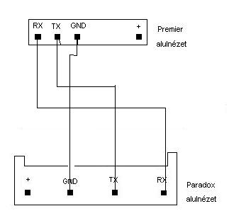

(#) Kovabe válasza Syn7h37ic hozzászólására (») Nov 1, 2011 /
Mester tanits. Ki tudnád ide dobni a lábkioszást hogy mit hova nem vagyok egy nagy elektron büvész de szeretnék csinálni magamnak valami uni vezetéket én is. És ha lehetséges akkor inkább a gyakorlottol tanulok mint a saját hibámbol mert az lehet hogy fájna.
Egyébként szerintetek lehetséges egy bluetooth egységgel helyettesiteni a vezetéket mert nekünk is sok problémát okoz a vezeték. Konkrétan van keritésre telepitett rendszer hol a központ is oda van kivágva és esö után gáz ott állni a laptopal. Most néztem az elözz ezeket az usb paneleket és kipattant hogy meg lehet e oldani??
(#) Syn7h37ic válasza Kovabe hozzászólására (») Nov 1, 2011 /
A lábkiosztások 3 típusnak.
Ezek mind TTL 5 voltos rendszerek, tehát közvetlen nem alkalmasak sima soros porton a kommunikációra. Valós soros port esetén egy ST232 chippel, USB esetén egy FT232 chippel kell illeszteni a PC-hez. Az FT232 a jobb megoldás. Ha van valamilyen FT chipes adatkábel, aminek a chipje hozzáférhető, akkor egyszerű. Csak az RX TX GND pontokra van szükség. De a legtöbb ilyen kábelen eleve ezek is vannak kivezetve, és még esetleg 5V ki, vagy 12V be a központról. Ezekre a tápokra nincs is szükség, csak akkor, ha pl. USB-n kell egy programozandó eszközt táplálni, Pl. RT CID rádiók. Vagy a 12V táp a paneltől akkor , ha a MAX232 chipet innen tápláljuk, nem a PC felől. A Chipek adatlapjai fenn vannak a neten, elterjedt holmik.
Pl. A Paradox 307USB adatkábelét akarod használni, akkor a rajz alapján, ha bekötöd, menni fog.
Figyelj oda, mert a "lábkiosztások" rajz a riasztó panelen lévő tüskesorok felülnézeti képe, a Csatlakozó bekötések pedig a csatlakozó alulnézeti képei. (úgy alulnézet, hogy ez a fele megy a panelra)
Fordítva is igaz, a Premierhez használt kábel jó a Paradoxhoz is, csak oda kell figyelni a bekötésre.
Ha nem vagy biztos a dologban, akkor egy műszerrel meg tudod mérni, hogy melyik láb a +12V ide semmilyen esetbe se csatlakoztass semmit. A másik könnyen megállapítható láb a GND
Az RX-TX így adott. Ha elsőre nem megy az RX-TX lábakat csak cseréld fel.
Paradoxnál pl. a mérés így a legegyszerűbb:
Működő panelnél a digimulti egyik mérőkapcsa a COM ponton van. a másikkal a serial csatlakozón tudsz feszt. mérni. A 12V a táplálás. Ahol 0V van, az a GND a két 4-5 voltos táppont az RX-TX.
