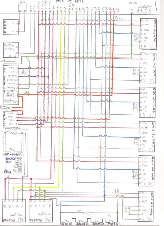

(#) szxzsolt hozzászólása Júl 26, 2012 /
Sziasztok !
Még csak elméletben raktam össze a riasztó rendszert, de már is elbizonytalanodtam a központ áramellátását illetőleg.
Ha a központ (DSC PC1832) 500mA tud leadni, akkor ugyebár a központ, a KEYBUS-ra kötött eszközök és az AUX+/-ra kötött eszközök áramfelvétele ezt az 500mA csökkenti.
Riasztóközpont: DSC PC1832 áramfelvétele: 85 mA
Billentyűzet (2 db): DSC PK5500 áramfelvétel: 2 * 50mA (nyugalomban) - 2 * 125mA (maximum)
Mozgásérzékelő (6db): DSC LC104-PIMW PIR áramfelvétele: 16,5mA - 25,5 mA (most ez annyiszor, ahány PIR riaszt ?)
Kültéri sziréna: PS-128-7 áramfelvétele: ??? (gondolom aksiról)
Beltéri sziréna: Satel SPW-100 áramfelvétel: 60mA - 120(max)
Akumlátor (2db - egy központba, egy PS-128-7 be): 12V 7 Ah
Transzformátor: 16,5 VAC / 40VA
pl: DSC PTD1640V vagy PS40H Makkrai
Ezidáig elbírja mindezt a fent említett központ ?
Ha esetleg még a PGM2-re (300mA) bekötnék egy Tell Compact GSM modult (Compact GSM II. - mivel ennek az áramfelvétele nyugalomban 50mA 12VDC és max 120 mA 12 VDC). Így is működne ???
Vagy kell esetleg még valami hozzá ? Ha igen, akkor mi és azt hogy kellene bekötnöm.
Köszönöm a válaszokat
Egy kezdő amatőr
(#) Syn7h37ic válasza szxzsolt hozzászólására (») Júl 26, 2012 / 1
Aux +, Aux - egy tápvonal
Red Black második tápvonal
Bell+ aux - harmadik tápvonal.
A legnagyobb áramot a Bell+ tudja, folyamatos 1.5A, rövid ideig 2.5 Amper
Aux+ 1A
Red 1A
Röviden, simán elbírja a táp. GSM modult és a szirénákat a Bell+-ról kell táplálni, (A Bell- a kapcsolt pont) a kezelő értelemszerűen a red black yellow green, az érzékelők pedig Aux+ Aux-
(#) szxzsolt válasza Syn7h37ic hozzászólására (») Júl 26, 2012 /
Szia Syn7h37ic !
Ha küldenék egy komplett bekötési rajzot, áttekintenéd ?
Holnap beszkennelem és mellékelem a fórumba.
A tell compact GSM II. modul nem lesz rajta, mert még nem gondoltam át a bekötését, de ha te kened-vágod a témát esetleg berajzolhatnád és így már teljes lenne a kép számomra. Egyébként ezzel a GSM modullal csak annyit szeretnék, hogy a riasztásokat SMS-ben elküldje számomra ill. ha nem túl bonyolult, akkor esetleg telefonon keresztül be/ki lehessen élesíteni a rendszert.
(a 101 oldalig elolvastam a fórumot és így a sűrű tejfölös ködön át már kezd derengeni valami)
Még valami: nyitásérzékelőknél, ha precíz akarok lenni, hol helyezem el az 5,6K ellenállásokat (DEOL). A központnál, vagy az ajtó tokjában? (tudom, hogy mindig az eszközben, de nyitásérzékelőknél is?)
Köszönöm előre is, és holnap felteszem a rajzot.
(#) szxzsolt hozzászólása Júl 27, 2012 /
Hali Syn7h37ic !
Akkor, ahogy megígértem feltettem az általam elképzelt rendszer vázlatrajzát.
A kérdéseim az előző hozzászólásban vannak
Köszönöm a segítséget előre is.
Zsolt
(#) szxzsolt válasza szxzsolt hozzászólására (») Júl 27, 2012 /
e-mailban is elküldtem !
Köszönöm
Szia Syn7h37ic!
Megpróbálom feltölteni ide is a képet, de nagyon nem jön össze, pedig 2M alatt van a file.
Talán most ...
